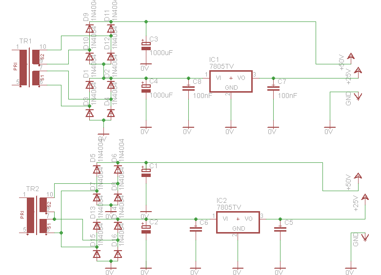

Moin Moin,
ich hab da mal nen Problem.
Ich brauche ein Netzteil das zum einem 5 Volt liefern kann und zum
anderen 50 Volt. Diese sollte aus einem einzigen Trafo (Printtrafo)
realisiert werden. Zur Stabilisierung der 5 Volt benutze ich einen
LM78S05, dieser verträgt aber nur laut Datenblatt 35 Volt. Der Trafo
liefert 2 mal 15 Volt (Leerlauf 17,6 Volt / 050VA) Wechselspannung bei
je 1,6 Ampere. Um das zu realisieren habe ich mir die Schaltungen wie im
Anhang ausgedacht. Doch dabei sind Probleme aufgetreten. Ich habe
erstmal die Zweite Schaltung mit der Trafo Bezeichnung TR2 aufgebaut
doch komischer Weise messe ich als Ausgangspannung bei beiden Seiten 45
Volt obwohl ich für die einen Seite nur eine Spule der Sekundärseite und
für die andere Seite beide Spulen in Reihe benutze (Spannung jeweils
direkt hinter der Gleichrichtung gemessen).
Meine Fragen: Wie kann das möglich sein?
Könnte die zweite Schaltung mit der Trafo Bezeichnung TR1 besser
funktionieren?
Vielen Dank schon mal für eure Hilfe!

Wie soll das:
> anderen 50 Volt.
und das:
> Der Trafo
> je 1,6 Ampere.
zusammenpassen?
Der Trafo ist schlicht ungeeignet dafür. Das ändert auch nichts, wenn du
+50V in den Schaltplan schreibst, mehr als die doppelte Leerlaufspannung
(bei 2 Sekundärwicklungen in Reihe) kann da nicht anliegen.
OP #2760995
Floh schrieb:
> Wie soll das:
>> anderen 50 Volt.
> und das:
>> Der Trafo
>> je 1,6 Ampere.
> zusammenpassen?
Danke erstmal für die Schnellen Antworten!
Warum "schlicht ungeeignet" 17,6 Volt gleichgerichtet sind 24,9 Volt,
mal zwei sind bei mir 49,8 Volt Leerlauf. Heißt belastet ungefähr 43- 45
Volt (reicht für mich aus).
Bitte mal auf meine Frage achten!
(es geht nicht darum ob der Trafo geeignet ist oder nicht, sondern
welcher Schaltplan besser funktioniert)
Angenommen, man würde dem kleinen 1W zumuten, dürfte man ihn bei 25V
Eingangsspannung mit 50mA belasten. Dann verbratet man halt 1W in Wärme.
Benutz lieber einen Step-Down.
