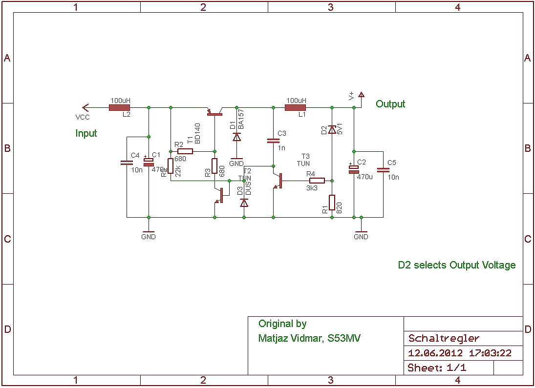

(Firma: matzetronics) #3045749
Gehen tut natürlich beides, aber es könnte sein, das bei einem separaten
Netzteil die Verluste höher sind, da nochmal ein ganzes Schaltnetzteil
gespeist werden muss. Einfacher und auch selber zu bauen ist ein simpler
Step-Down mit z.B. dem guten alten MC34063, der ungekühlt deine 300mA
locker schafft und auch noch billig ist.

(Firma: matzetronics) #3045825
Wolfgang Vogl schrieb:
> Aber mir ist der letzte Wert unbekannt, dass es eine Frequenz ist, ist
> schon klar aber welche? Und woher soll ich die wissen?!
Das bezieht sich auf die von dir gewünschte Schaltfrequenz. Je höher
diese, desto kleiner kann die Speicherspule und der Ausgangselko sein,
aber umso grösser sind die Schaltverluste des Reglers und die Ansprüche
an die ESR des Ausgangselkos.
Für Audioanwendungen muss die Frequenz hoch gewählt werden (>50kHz) und
für besseren Wirkungsgrad tiefer, z.B. 20kHz.

#3045830
> Z.B. gibts beim MC34063 doch dieses Berechnungsscript:
Die Frequenz kannst bzw. sollst du in einem gewissen Bereich vorgeben.
In Abhängigkeit davon ändern sich u.a. einige Bauteilwerte der folgenden
Berechnung.
Zum Beispiel kann eine Induktivität bei höherer Frequenz kleiner
ausfallen, damit im Zweifelsfall weniger Bauraum einnehmen und
entsprechend günstiger sein. Das hängt alles nachher von deinen
Anforderungen ab.
Das Datenblatt gibt für das IC eine maximale Arbeitsfrequenz von 100kHz
an.

Gast #3045942
Also 10 kHz würde ich nicht nutzen (Hörbereich).
Wegen der schon angeführten Gründe ist es sinnvoll die max. Frequenz zu
nutzen (100 kHz).
Der MC 34063 ist ein recht alter Schaltwandler, neuere Wandler arbeiten
mit deutlich höheren Frequenzen - also werden sich die Schaltverluste
bei 100 KHz im vergleich zu 10 kHz kaum bemerkbar machen.

#3045999
> Habe einen 12V Dauerverbraucher und nun gesellt sich zu diesem noch ein
> 6.5V Dauerverbraucher hinzu, die 12V DC erzeuge ich mit einem
> (geregeltem) Schaltnetzteil aus dem Hausstrom (also 230 AC).
> Ist es nun günstiger (also in Bezug auf Energieverbrauch) die 6.5V aus
> den schon vorhandenen 12V zu holen (max. 300mA bei 6.5V) oder ein
> separates Schaltnetzteil zu verwenden?
Theoretisch ist ein separates Schaltnetzteil besser. Beispielrechnung:
Dein 12V Netzteil habe einen Wirkungsgrad von 80%. Du baust einen
Stepdown-Regler mit Wirkungsgrad 80% dahinter und entnimmst aus dem
6.5V*300mA = 1.95W. Auf der1 2V-Seite brauchst du dann 1.95W/0.80=2.44W
und auf der 230V Seite mit nochmal Faktor 1/0.80 dann ca. 3W.
Wenn du statt dessen ein zweites Netzteil analog dem 12V Netzteil für
6.5V baust und das auch 80% Wirkungsgrad hat, dann braucht das auf der
230V-Seite nur 2.44W. Du sparst im Jahr knapp 5kWh. Zwei Flaschen Bier.
Soviel zur Theorie.
In der Praxis sieht das anders aus. Netzteile, die aus 230V irgendwas
kleines machen, werden wirkungsgradmäßig umso schlechter je weniger
Leistung sie abgeben. Es ist also höchst fraglich, ob du 6.5V/300mA mit
80% Wirkungsgrad wirklich (hin)bekommst. Andererseits kann man
Spannungswandler, die bei 12V Eingangsspannung arbeiten, wesentlich
besser als 80% bekommen. Der Dank gebührt Intel & Co. die durch
energiehungrige CPU bei kleinen Spannungen die Entwicklung derartiger
Spannungswandler vorangetrieben haben.
Wenn man sich also nicht auf den ollen MC34063 festlegt, sondern etwas
moderneres nimmt (höhere Schaltfrequenz, Synchrongleichrichter) dann
kann man locker 95% schaffen. Ein weiterer Bonus dieser Variante ist,
daß sie keine Bastelei bei potentiell tödlicher Spannung verlangt.
Es gibt auch noch eine dritte Variante. Du könntest deinem 12V Netzteil
eine zweite Sekundärwicklung für 6.5V verpassen. Falls die 6.5V genau
stimmen müssen, noch einen LDO dahinter. Oder - wenn die 6.5V genau sein
müssen, die 12V aber nicht - dann die Regelung auf die 6.5V Schiene
klemmen.
