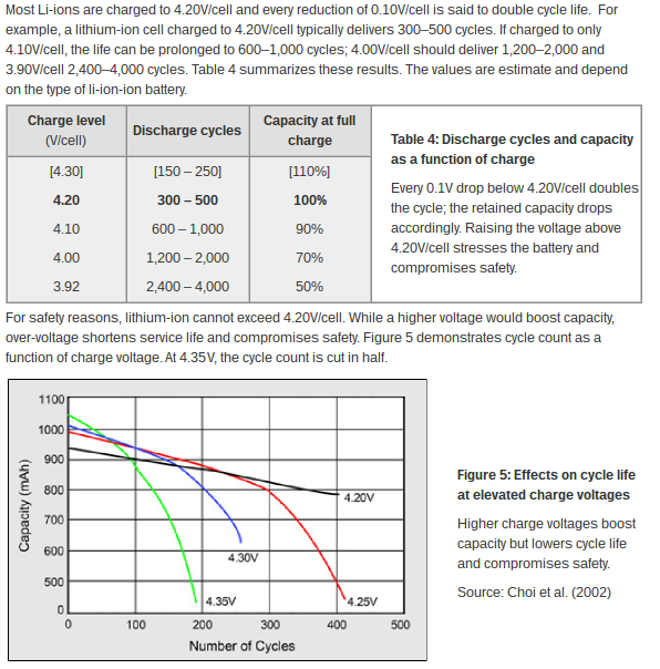

#3116667
Thomas W. schrieb:
> Man würde zwar nicht die volle Kapazität nutzen, bekähme aber doch eine
> höhere Lebensdauer.
Du kannst auch die Spannung etwas überschreiten, für mehr Kapazität und
weniger Lebensdauer.
Im Anhang dazu ein Schnipsel von
http://batteryuniversity.com/learn/article/how_to_prolong_lithium_based_batteries
Nokia hat früher z.B. seine Handy-Akku-Lader auf 4.15V getrimmt, die
Akkus haben auch ewig gehalten, auch bei Täglichen Zyklen.
Gast #3116697
Und warum hab ich dann für alle Leute mit Nokia-Handys neue Akkus
bestellen müssen ?
Du verbreitest doch Humbug.
Ganz allgemein ist die Ladeschlussspannung von Lithiumakkus in den
letzten Jahren gestiegen, von 4.2 auf 4.3V (mit Notabschaltungen der
protection  Chips bei 4.25 und 4.35V), weil die Hersteller den Prozess
besser im Griff haben und die Akkus besser einschätzen können.
Die Lebensdauer ist trotz gestiegener Spannung laut Datenblatt gleich
geblieben oder hat sich sogar erhöht.
