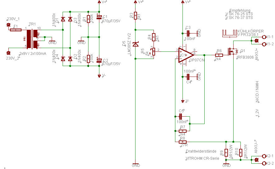

die Schaltung kann Einzelzellen bis zu einer Spannung 0,9V bei maximal
5A entladen. Mit dem einfachen Spindeltrimmer können die Ströme gut in
10mA Schritten eingestellt werden. Ein 10-Gang Poti ist bestimmt besser,
aber der Preis ist halt nicht ohne. Man kann zwar einen maximalen Strom
von ca. 6,5A einstellen, jedoch ist dieser bei der Entladeschlußspannung
von 0,9V nicht mehr konstant. Vielleicht läßt sich der Strom noch
vergrößern, wenn die Spannungsversorgung des OpAmp +/- 18V beträgt.
Eigentlich wollte ich +/- 10V erzeugen, doch dummerweise hat Reichelt
keinen 79L10.
Das besondere an der Schaltung ist das diese mit einem günstigen
präzisions OpAmp und MOSFET aufgebaut ist. Dieser 0P07CP kostet bei
Reichelt nur 25ct, dafür benötigt er jedoch eine Duale
Spannungsversorgung.
Da jedoch sowieso ein Trafo benötigt wird und dieser hier
( GERTH 304.18-2 ) bei Reichelt auch nur 1,95 Euro kostet, habe ich
lieber in diesen investiert als in einen LT1006 oder LT1013, da man mit
der einmal vorhandenen Spannungsversorgung und weiteren OP07CP und
MOSFETs die Stromsenke weiter ausbauen kann.
Zum Beispiel benötigt diese Schaltung gerade mal insgesamt ca. 12mA im
Plus,- und Minuszweig zusammen. Das heißt mit dem Trafo der 2x100mA
bringt, kann man fast sechszehn weitere Stromsenken parrallel
schalten.
Von den bekannten Stromsenken, weicht diese Schaltung nur mit dem
Rückkopplungswiderstand ( R3 ) ab. Diesen habe ich eingefügt, da in der
Nähe von 0V Eingansspannung es immer zu einem Schwingen am OpAmp Ausgang
kam, das auch durch verschiedene Kondensatorwerte in der Rückkopplung
nur das Problem potentialmäßig verschob.
Als Kühlkörper reichte der V PR32/38,1 von Reichelt - also 11K/W.
EAGLE stellte jedoch diesen nicht zur Verfügung, so das im Schaltplan
der V SK129-50 STS zum Einsatz kam - also 5,3K/W.
Da die Schaltung überwiegend auf experimentell ermittelten Werten
beruht, wäre es schön, wenn Leute die diese nachbauen mal berichten
könnten, ob diese hält was sie verspricht. Dazu wäre es gut, wenn jemand
mal einen Einkaufskorb bei Reichelt erstellen würde und ihn hier zur
verfügung stellen würde.
Damit die Schaltung an eigene Bedürfnisse angepasst werden kann
( z.B. in SMD aufbauen ) habe ich die orginal EAGLE-Dateien
( Version 4.15 ) als Anhang dabei gepackt.

Die Schaltung ist eher unsinnig.
Die Referenzspannung wird fliegend zwischen +9V und -9V ermittelt,
also mit den Ungenauigkeiten beider Spannungsregler.
Da ist der genaue OP07 witzlos, ein LM358 täte es und wäre billiger und
käme mit single supply aus.
Nimmt man als shunt 6 x 1 Ohm parallel, als OpAm einen LM358 (oder falls
es wirklich genau sein soll wie es deine Wunschvorstellung war ein
TLE2021/2/4), als Referenz eine TL431A und als Versorgungsspannung 12V,
auch unstabilisiert, kommt man billiger und nicht ungenauer weg, zudem
wird der Kühlkörper kleiner und damit billiger.
Bauteile wie R2, C7, C9 sind überflüssig, durch die TL431 entfallen D5,
D6, R9, R8. Durch single supply würde C2, C5, C6 IC3, C10 auch noch
entfallen. Der Versorgungsstrom reicht ja locker, wie du ausgerechnet
hast.

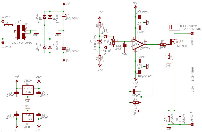

Nun ja, ich hatte halt wohl einen anderen Gedankengang als Du und möchte
Dir bzw. Euch mal den " Sinn " der einen oder anderen Sache näher
bringen.
Aber die Referenzspannung von 1,2V bleibt ja trotzdem stabil.
Die Ungenauigkeiten der Spannungsregler treffen aber genauso den OpAmp
und somit gleicht sich das alles wieder aus. Ich wollte halt den MOSFET
sicher sperren können und dies tut er auf alle Fälle, wenn er eine
negative Gate / Source Spannung bekommt, dazu ist es nötig auch dem
OpAmp-Eingang eine negative Spannung zu geben.

Ein Ziel bestand darin den Strom in 10mA-Schritten einstellen zu können
und da ein LM358 bereits eine Input Offset Voltage von mindestens 2mV
hat,
kommt der dafür schon mal nicht in Frage.

R2 ist mir die 8ct Wert, da er dafür sorgt das der MOSFET gesperrt ist,
wenn der OpAmp-Ausgang sich aus welchen Gründen auch immer Hochohmig
verabschiedet.

Wenn man als MOSFET einen Logic level typen (oder wenigstens einen mit
geringem Threshhold) auswählt, könnte man als OP z.B. einen MCP6V31
nehmen. Das ist ein günstiger Rail-Rail Chopperstabiliserter OP.
Mit der Kritik an der Ref. Spannung hat MaWin recht. Das ginge aber auch
mit dem OP 07 besser, einfach mit ein paar Widerständen - auch so das
man ein kleine negative Spannung bekommt.
Statt ein minimal negativen Spannung, um auch bei der Einstellung ganz
bis 0 zu kommen, kann man aber auch einfach ein bisschen Spannung zur
Spannung an Shunt hinzu addieren, etwa mit 2 Widerständen.

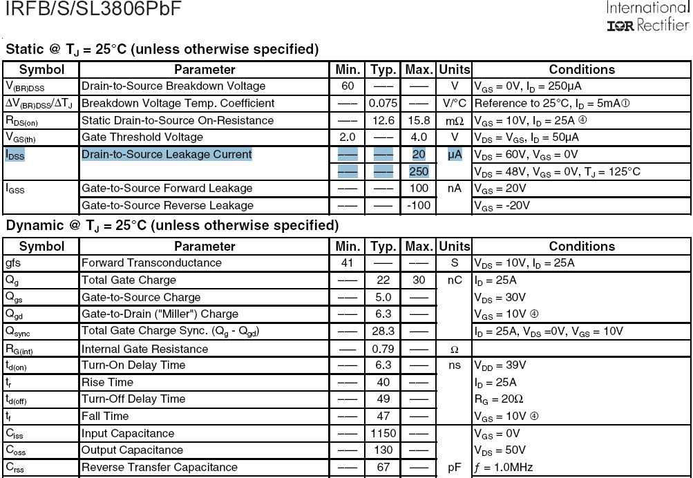

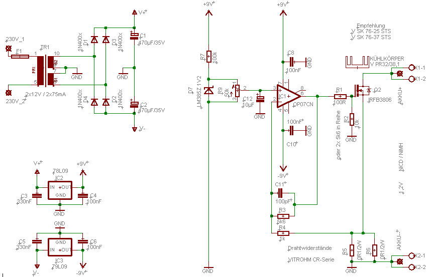

Das verstehe ich zwar nicht, aber dies zu ändern war kein Problem,
da der MOSFET bei einer Gate-Spannung von ca. 2,8V erst anfängt zu
leiten ( 1µA ) und die dafür benötigte Eingangsspannung am OpAmp >350mV
sein muss, was weit genug von 0V entfernt ist, brauche ich also doch
keine negative Eingangsspannung. Somit entfallen die Bauteile R8;D5;D6.
Bei der Gelegenheit habe ich die Schaltung gleich weiter optimiert.
Der Trafo wäre unter ungünstigen Bediengungen mit seinen 9V~
Sekundärspannung laut dem unteren Link
( Dimensionierungshinweise: )
keine gute Wahl. Deshalb sollte lieber der mit 2x12V 2x75mA benutzt
werden.
Desweiteren sind auf Grund des Links die Glättungskondensatoren C1;C2
auf 470µF/35V geändert worden.
http://www.dse-faq.elektronik-kompendium.de/dse-faq.htm#F.9
Bei den Eingangskondensatoren C3;C5 der Spannungsregler kam ich zu
keiner Erklärung die hilfreich wäre, da in einem Artikel vom ELEKTOR aus
dem Jahre 1996 " Spannung mit 78L und 79L " es zu diesen Kondensatoren
heißt :
" ... wird dann benötigt wenn der der Stabilisator in nenneswerter
Entfernung vom Siebelko liegt ". Da das ganze auf einer kleinen Platine
untergebracht ist, können diese höchst wahrscheinlich auch eingespart
werden.
Der OpAmp benötigt tatsächlich die ELKOs C7;C9 an seinen
Versorgungsspannungspinnen nicht, da so etwas nur in
Digitalsignalverseuchten Schaltungen nötig ist.
Der Spindeltrimmer wurde von 100k auf 50K reduziert, um auch ein
günstigeres 10-Gang Potenziometer mit dem gleichen Wert, anstelle des
Spindeltrimmers nutzen zu können.
Den Rückkopplungskondensator C11 habe ich im Layout als 0805-SMD
vorgesehen, es kann jedoch auch einfach an diesen PADs ein bedrahteter
mit 2,5mm Rastermas auf der Lötseite angebracht werden.
Damit eine " hohe " Eingangsspannung am OpAmp erstellt werden konnte bis
der MOSFET anfing zu leiten musste der Rückkopplungswiderstand R3 (
Verstärkung ) von 390K auf 5k6 reduziert werden.
Auch habe ich einen anderen Kühlköper in EAGLE gefunden, der sogar der
zu sein scheint den ich benutzte. Dieser heizte sich nicht mehr als über
35°C bei dem Konstantstrom von 5,0A auf, bis die Entladeschlußspannung
von 0,9V bei einer Umgebungstemperatur von 15°C erreicht wurde.
Ich empfehle dennoch andere Kühlköper siehe Schaltplan.
Eine Art Stückliste habe ich mit EAGLE erstellt, damit man sehen kann
( wer das nötige wissen hat ), welches Rastermaß die einzelnen Bauteile
haben.
Bernd_Stein

Der Widerstand R3 ist ziemlich kleine - dadurch hat man so ein
Zwischending zwischen Regelung des Stromes und Regelung der
Gatespannung. Der Ausgangsstrom wird damit relativ stark
Temperaturabhängig. Die Performance der jetzigen Schaltung würde man
auch mit einem LM358 und ohne negative Spannung erreichen. An sich
sollte es gehen R3 deutlich größer zu machen - es reicht ja ein kleiner
Anteil, damit man keine negative Spannung braucht.
Die Elkos waren mit 100 µF schon in Ordnung. Es wird ja nur sehr wenig
Strom gebraucht. Auf die Spannungsregelung könnte man wohl auch noch
verzichten.

Wenn R3 zum addieren eines Offsets von 100uV sein soll (warum nimmt man
dann einen so präzisen OpAmp) dann sollte man den hinzuaddierten Strom
von der Referenzspannung ableiten, der ist wenigstens definiert.
OP (Firma: Anscheinend Corner-Cases ;-)) #3545767
Bernd_Stein
Gast #3545875
Der Widerstand R3 stoppt zwar ggf. die Oszillationen, allerdings leidet
darunter auch ganz erheblich die Qualität. Da sollte es bessere
Alternativen geben - etwa ein anderer OP, ein etwas größerer Wert für R1
oder eventuell ein Widerstand ein Reihe zu C11.
MaWin hat natürlich recht, der kleine Offset sollte von der Ref. kommen,
nicht der Gatespannung.
Gast #3546159
> immer zu einem Schwingen am OpAmp Ausgang kam
Das passiert, wenn der Spannungsabfall am shunt wirklich auf kleiner
gleich 0 gehen muss, damit der OpAmp Eingang der Vorgabe entspricht.
MOSFETs können aber nicht auf 0 sperren, also sollte die Vorgabe nie
unter 100uA fallen, und dazu der Offset des OpAmps, also 1Ohm am
Fusspunkt des Potis einfügen.
Gast #3546893
Wenn die Schaltung Schwingt, wäre ein 1. Versuch einfach C11 größer zu
machen. Noch ist die Schaltung mit C11*R4 = 0,1 µs sehr schnell, d.h.
C11 hat noch fast keinen Einfluss im Vergleich zur Geschwindigkeit des
OPs.
Für die Akku-Entladung kommt es auch wirklich nicht auf Geschwindigkeit
an - ein paar ms mehr oder weniger sind da unwesentlich.
OP (Firma: Anscheinend Corner-Cases ;-)) #3555865
Der Widerstand R3 hat im wesentlichen zwei Funktionen :
1. Durch ihn wird eine bessere Einstellbarkeit mit dem
   Spindeltrimmer R9 erreicht.
2. Es muß erst eine Spannung von ca. 400mV mit R9 am Eingang des
   OpAmps erzeugt werden, bis der MOSFET anfängt zu leiten ( 1µA ).
   Somit sperrt der MOSFET also zuverlässig unterhalb dieser
   Eingangsspannung, wenn der Schleifer nahe an Ground ( GND ) ist.
Wenn die Schaltung laut MaWin selbst mit einem LM358 funktioniert,
ist der OP07 schon die bessere Wahl.
Oder welche Parameter sind bei der OpAmp Auswahl die Entscheidenen,
wenn nicht die Input Offset Voltage ?
Ein Widerstand in Reihe zu C11 war eine Katastrophe. Allerdings habe ich
hierbei R3 entfernt.
Einen größeren Wert für R1 ist sicher von vorteil damit der OpAmp nicht
die Kapazität des MOSFET " sieht ", was ja die Schwingneigung
prinzipiell erhöht.
Das verstehe ich alles irgendwie nicht, aber egal mit dem Widerstand R3
kann ich z.B. ziemlich gut einen Konstantstrom von 1µA einstellen,
was ja am Shunt von 0,05 Ohm einen theoretischen Spannungsabfall
von 50nV entspricht.
Einen Widerstand am Fusspunkt des Spindeltrimmers ( Anode D7 nach GND ),
würde die Sache doch noch verschlimmern, da ich den Trimmermittelabgriff
( Schleifer ) noch weiter von GND entferne. Außerdem setzte ich damit ja
wieder die Referenzspannungsquelle fliegend zwischen +9V und GND.
siehe :
Beitrag "Re: Stromsenke für NiCd / NiMH Einzelzellen bis 5 Ampere"
Bernd_Stein
Gast #3555909
Eher nicht.
MOSFETs schalten nie ganz ab, sie haben eine Reststrom,
oftmal 250uA.
Kleiner sollte man den Mindeststrom nicht stellen, sonst kann der OpAmp
in den Bereich kommen, wo er meint "noch weniger noch weniger und noch
weniger" geben zu müssen um den Spannungsabfall am shunt und damit den
Strom zu reduzieren, was er aber nicht schafft weil der MOSFET den
Reststrom durchlässt.
Kein Wunder, wenn er dann schwingt, dann ist nämlich nur noch die
kapazitive Kopplung zwischen Gate und Source vorhanden.
Gast #3555941
Mit dem Widerstand R3 hat man bei kleinen Strömen eine Regelung der Gate
Spannung, statt einer Regelung der Spannung am Shunt. Über die
Gate-Spannung kann man ggf. auch relativ kleine Ströme noch einstellen,
aber das ist dann nicht mehr Temperaturstabil.
Gast #3555944
Dummerweise hat man mit der Regelung der Gate Spannung gar keine
Regelung der shunt Spannung und damit des Stromes mehr, schon gar nicht
eine so genaue, wie sie der OP07 ermöglichen würde, und den hat er ja
extra wegen der Genauigkeit genommen.
OP (Firma: Anscheinend Corner-Cases ;-)) #3556029
MaWin schrieb:
> ... eine so genaue, wie sie der OP07 ermöglichen würde, und den hat er ja
Was bzw. welche Parameter machen denn einen OpAmp Genau ?
Leider ist ja keiner auf die untere Frage eingegangen.
Ich glaube langsam steige ich durch.
Die Reglung über die Gatespannung ist dominanter als über den
Shunt ( R5 || R6 ), da dieser nur eine geringe Spannung gegenkoppelt als
R3.
Bernd_Stein
OP (Firma: Anscheinend Corner-Cases ;-)) #3556057
> oftmal 250uA.
Das scheint mir wieder mal zu theoretisch.
Mit meinem Multimeter ( M-Meter ), das allerdings schon einige Jahre auf
dem Buckel hat, ist im 200µA-Bereich eine Auflösung von 100nA mit einer
Genauigkeit von 0,5% v. Mw. +1d möglich, der maximale Spanungsabfall bei
Vollausschlag bzw. Anzeige beträgt 250mV.
Ich denke also schon das ich mich höchstens im zweistelligen
µA-Bereich bei meinen Messungen bewege, da mein M-Meter schon sicher
über 15 Jahre alt ist. Aber das ist auch nicht so ausschlaggebend
sondern, das der Angezeigte Wert stabil bleibt.
Vielleicht ist ja die geringe Drain-Source-Spannung die Ursache,
das nicht mehr Leckstrom beim FET fließt ( siehe Anhang ).

OP (Firma: Anscheinend Corner-Cases ;-)) #3579392
Erstmal vielen Dank, an die rein theoretisch gegebene Hilfestellung,
damit habe ich in der Zwischenzeit sehr, sehr viele Versuche aufgebaut.
Nun bin ich jedoch die Sache leid. Das bisher beste Ergebnis seht ihr im
Schaltplan. Leider hat der Rückkoppelkondensator ( C5 ) dadurch einen
1000 Fach höheren Wert bekommen. Die 5k1 Widerstände können durch 2x 2k4
in Reihe ersetzt werden. In wie fern nun die ca. 2mA für die
Spannungsreferenzdiode ( D5 ) ungeeingnet wegen der Eigenerwärmung ist,
habe ich nicht weiter nachgeforscht.
Seltsamerweise konnte ich nur mit dem 2k4 zu 27R Verhältnis ( R7 zu R8 )
die beste Temperaturstabilität erreichen. 2k7 zu 30R war nicht so
Temperaturstabil. Die Teperaturstabilität habe ich folgender Weise
überprüft :
Konstantstrom eingestellt. Angefangen bei 1µA und dann mit einem
Heißluftfön der auf ca. 45°C eingestellt war den Kühlkörper auf dem der
MOSFET sitzt und den OpAmp der vom Luftstrom ebenfalls erfasst wird,
solange erwärmt bis keine Erhöhung des " Konstantstromes " zu erkennen
war.
Dies dann mit 10µA, 100µA, 1mA, 10mA, 100mA, 1A, 2A, 3A, 4A, 5A, 6A, 7A,
8A.
Ab 1A war die Temperaturkonstanz ertragbar ( 1.06A );
2A ( 2,02A ); 3A ( 3,00A ); 4A ( 4,01A ); 5A ( 5,01A ); 6A ( 6,01A );
7A ( 7,02A ); 8A ( 7,90A ).
Das die 8A nicht konstant gehalten werden konnten liegt am
Drain / Source Widerstand ( Rdson ) der zwar mit ca. 16mOhm schon recht
niedrig ist, aber dennoch nicht niedrig genug. Deshalb wäre der
IRFP 3306 mit einem Rdson von ca. 4,2mOhm wohl besser geeignet auch
deshalb, weil sein T0-247 Gehäuse leichte thermische Vorteile mit sich
bringt. Getestet habe ich dies nicht, da mir keiner zur Verfügung stand.
Er ist zwar fast 3x so teuer wie der IRFB 3806, aber was besseres habe
ich bei Reichelt nicht gefunden.
An einem weiteren theoretischen Austausch bin ich nicht interessiert,
es sei denn jemand stellt seine vollständig dimensionierte Schaltung
hier vor die sich hieran orientiert :
Entwickelt eine Schaltung die folgendes hergibt :
1. Alle Teile bei Reichelt erhältlich
2. Maximaler konstanter Entladestrom 5A ( evtl. sogar 8A )
bis zur Entladeschlußspannung von 0,9V
3. Strom einstellbar in 10mA-Schritten
4. Gesamtschaltung so günstig wie möglich ( Warenkorb bei Reichelt
erstellen wäre schön )
Bernd_Stein
