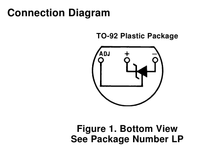

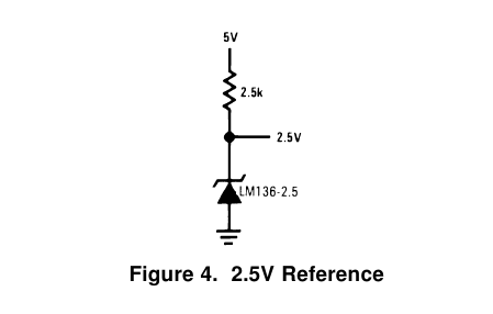

Ich möchte mit einem LM 336Z-2,5 eine Referenzspannung von 2,5V für
einen LM35 Temperaturfühler erzeugen. Aber es will nicht gelingen. Die
Ausgangsspannung sollte eigentlich 2,5V sein. Sie beträgt aber nur
1,05V. Könnte mir jemand erklären, was ich falsch mache?
Ich habe die drei Pins wie auf dem Screenshot zu sehen ist wie folgt
verbunden: (Vogelperspektive, flache Seite zeigt zum Betrachter)
rechts: Masse
mitte: über 2,4 KOhm (habe auch 2,49 KOhm probiert) an 5V
Eingangsspannung
links: Ausgangsspannung beträgt 1,05V

Klatsch - das war das Geräusch, als die flache Hand soeben meine Stirn
traf ;)
Nun sagen mein betagtes Fluke und das Philips üereinstimmend, dass dort
2,45V anliegen. Das ist nicht optimal, aber zumindest ist die Spannungs
stabil. Ich probiere gleich noch andere Exemplare, da die 2,45V eher am
unteren Ende der Toleranzgrenze liegen.
Danke für den Hinweis.
