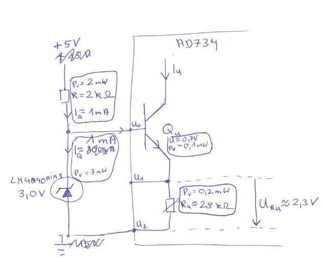

Gast #4208151
Danke für eure Tipps!
Ich habe eure beiden Vorschläge bestellt.
Dem Anhang, habe ich die Schaltung angehängt (inklusive Innenleben des
IC's). Meine Sorge ist jetzt noch, dass mir das Temperaturverhalten des
integrierten Transistors Qu im IC Probleme machen könnte.
1.) Frage: Der Widerstand Ru hat Toleranzen von +- 20 % und demnach
ändert sich von IC zu IC der Stromfluss durch den Transistor. Wie hoch
schätzt Ihr bei gleicher Temperatur die Änderung der
Basis-Emitter-Spannung von IC zu IC ein?
2.) Mir wurde bereits mitgeteilt, dass man ungefähr von einem
Temperaturdrift von -2 mv/K beim Transistor ausgehen muss. Kann man
diesen Drift durch einen weiteren Transistor u.U. abfangen (NPN vs PNP)?
Gast #4208162
Zur Verständlichkeit:
Die Spannung über Ru muss immer konstant bleiben. Das ist das einzige
Zielkriterium. Also +- 1% über Temperatur und verschiedene IC's. Die +-
20 % Toleranz des Widerstandes ist der Feinabgleich von AD um genau
diese Genauigkeit zu erreichen (Spannung an Ru einziges wichtiges
Kriterium)
Gast #4208204
Das wird sie mit deinem Aufbau nicht.
Wenn man aber den TL431 so schaltet:
+5V
 R
 +-----+-- U0
TL431--(-- U1
 |    4u7
GND ---+-- U2
hat du über Ru immer 2.495V

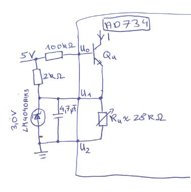

Gast #4208757
Danke MaWin,
hast recht, einige relevante Informationen wären im ersten Beitrag nicht
falsch gewesen... ;-)
Deine Schaltung schaut echt gut aus. Die 4,7 µF brauche ich nur zur
Glättung/Stabilisierung?
Wenn die Referenzspannung nun etwas höher werden soll, muss ich ja mit
Widerständen arbeiten. Nehmen wir mal an, dass der Temperaturgang der
Widerstande optimal ist, kriegt man das dann immer noch so einfach hin?
Ich kann ja dann nicht direkt am Referenzausgang abgreifen, sondern muss
an die Kathode gehen und der Transistor wäre wieder drin?!
Gast #4208812
Die 4.7uF braucht man, damit der TL431 nicht schwingt.
Du kannst natürlich an U1 einen Spannungsteiler setzen, aber dann
fliesst zusätzlich mehr als 1% Strom, denn zu hochohmig darf er auch
nicht sein sonst verfälscht der Eingangsstrom vom 431 das Ergebnis. Nun
ja, vermutlich egal, denn mehr als 1% fliesst auch in U0 hinein.
Gast #4209656
Kann mir keiner helfen?
Ich habe mit 100 kOhm (wie in meiner Schaltung/Bild) ausprobiert, da
schaltet der Transistor nicht durch. Hab dann auf 10 kOhm reduziert,
jetzt schaltet er durch, dass Teilerverhältnis ist leider aber immer
noch nicht 100 % richtig.
Die Schaltung mit dem LM4040 (3,0 V) funktioniert ansonsten super, sehr
stabile 3 V, kaum Temperaturabhängigkeit. Genau das, wonach ich gesucht
habe!
