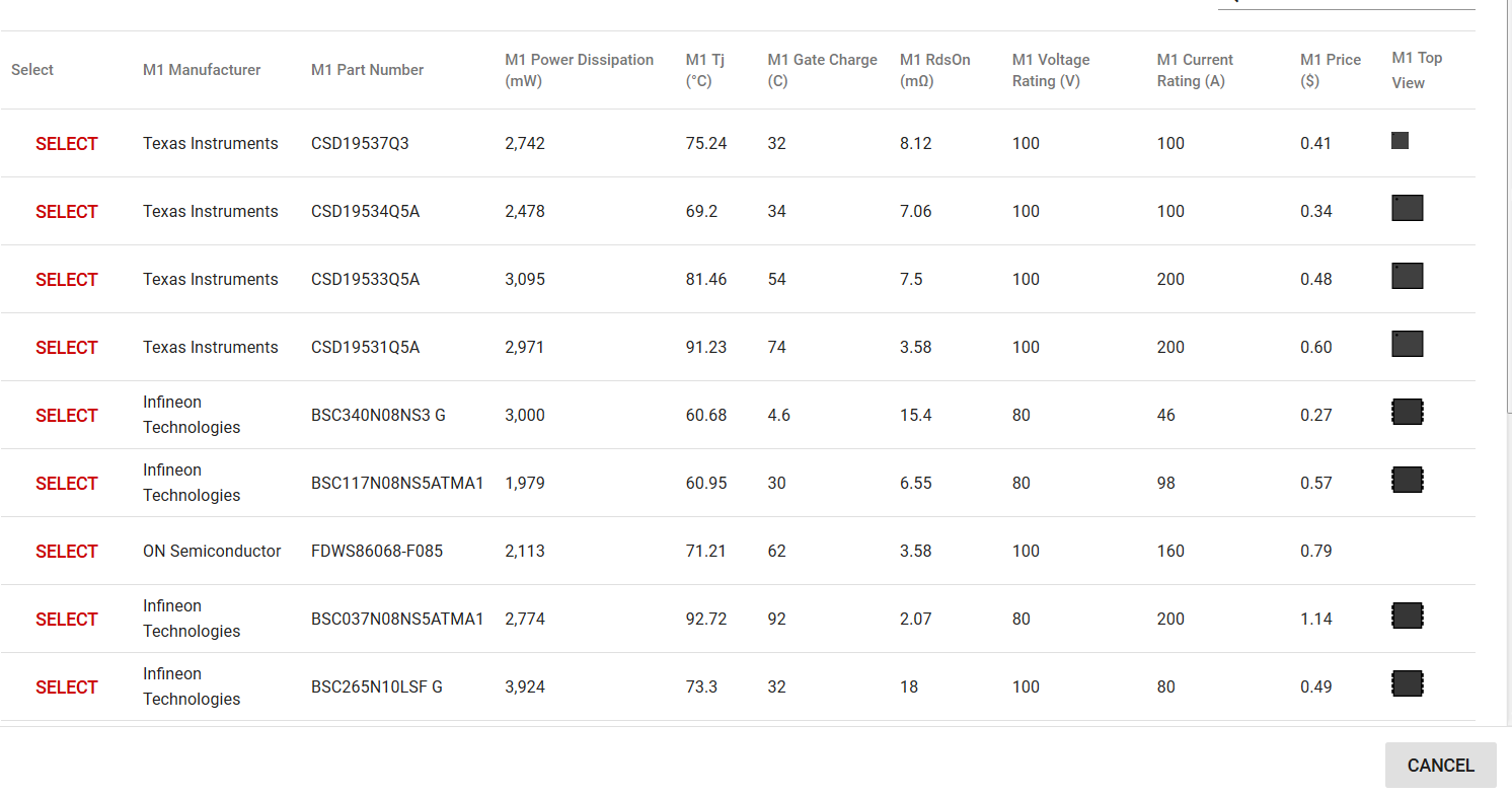

Vielen Dank, dann muss ich meinen Converter etwas kräftiger
auslegen.Leider gibt es keine fertigen 60V Spannungswandler, daher bin
ich über die TI WeBench auf den LM5022 gekommen. Hier habe ich gerade
mal die Anforderungen auf 2.1A hochgeschraubt. Lustigerweise hat sich
nicht viel geändert, ausser das nun zwei Mosfets zum schalten verwendet
werden (wusste garnicht das so etwas funktioniert).
Eigentlich würde ich gerne nur ein Mosfet verwenden das gerne auch
größer sein kann (Platz habe ich genug), auf was muss man da bei der
Auswahl genau achten (Ich würde, neben dem Current rating, auf Rdson und
Gate Charge tippen?).
