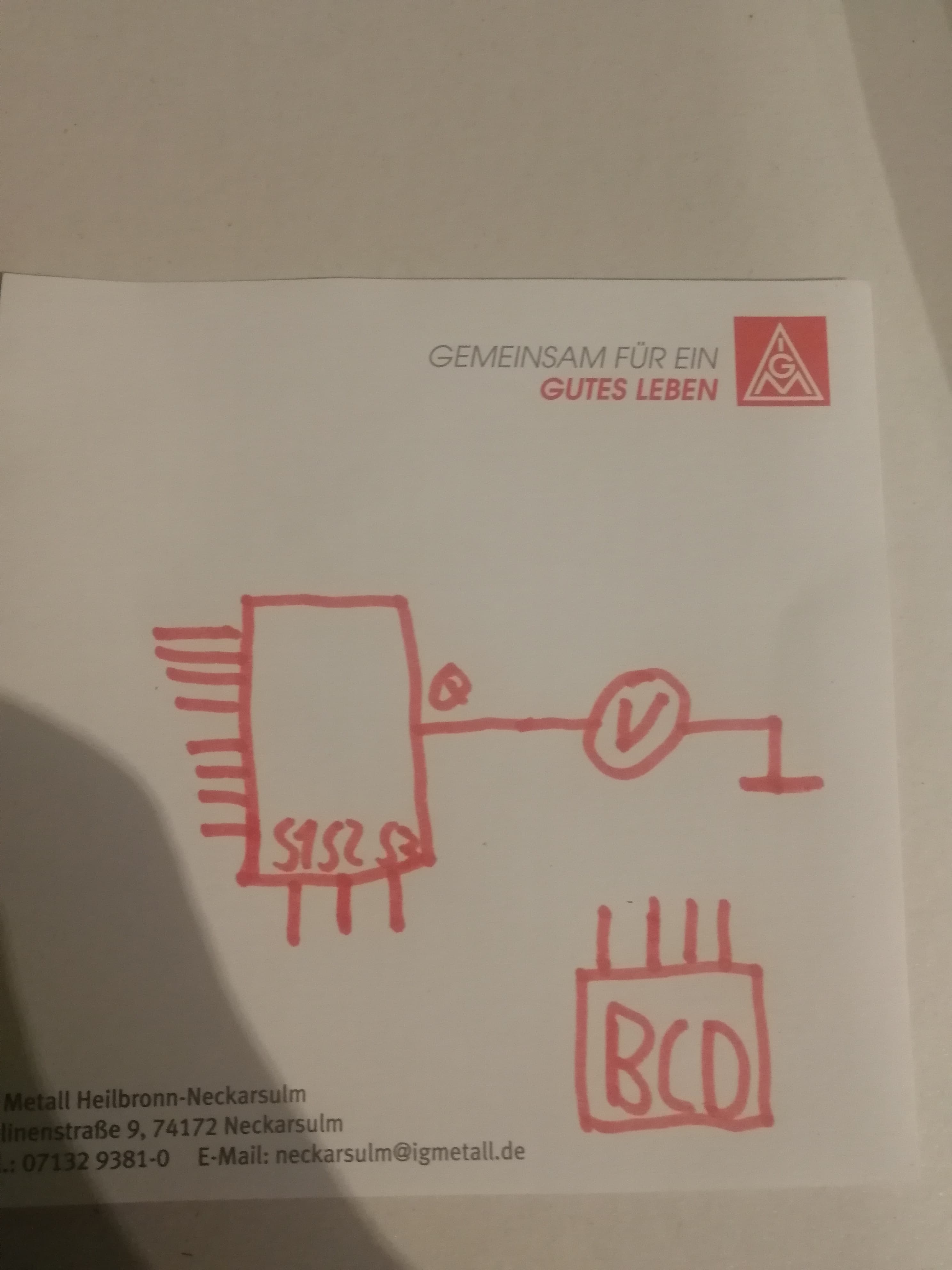

Hier mal eine Skizze. Ich komme nicht weiter, ich die BCD Werte auf
meinen Multiplexer bekommen.

Gast #5753627
Ich sehe keine Skizze.
Du hast zuerst geschrieben, dass damit eine LED angesteuert werden soll.
Jetzt ist es auf einmal ein "Sensorkalibriergerät" wo es um
unverfälschte Spannungen geht. Also analog?
Verschleiss der Schaltkontakte wird auch mit Multiplexer ein Thema, denn
du willst ihn ja mit einem Schalter ansteuern.
Meine Frage, wo nun dein Problem mit deinem Lösungsansatz ist, hast du
nicht beantwortet. Es fehlt der Hinweis, wobei du konkret Hilfe
benötigst.

#5753710
Julian Mettler schrieb:
> Hier eine Skizze.
Scheinbar sollen analoge Signale geschaltet werden. Detaillierte Infos
über Strom/Spannung gibt es leider nicht.
Elektronisch würde ich das Problem mit einem Up/Down Zähler und einem
Analog-Multiplexer lösen.
Counter: CD40193, Up/Down Counter wird über 2 Taster gesteuert
MUX: CD4051,  CD4067 bzw. 74HC4051, 74HC4067
http://www.ti.com/lit/ds/symlink/cd4067b.pdf
http://www.ti.com/lit/ds/symlink/cd4051b.pdf
http://www.ti.com/lit/ds/symlink/cd40192b.pdf
https://assets.nexperia.com/documents/data-sheet/74HC_HCT4051.pdf
https://assets.nexperia.com/documents/data-sheet/74HC_HCT4067.pdf
Mechanisch würde ich das Problem mit einem simplen Stufenschalter lösen:
https://www.reichelt.de/stufen-drehschalter-1-pol-12-stellungen-ds-1-p7186.html?&trstct=pol_4
> Hier eine Skizze.
https://www.mikrocontroller.net/attachment/393950/52859353_748496862190142_4287835601589239808_n.jpg
Das ist keine Skizze, das ist eine Frechheit.
Und 6 Wochen für einen weiteren Kommentar ist auch merkwürdig.
