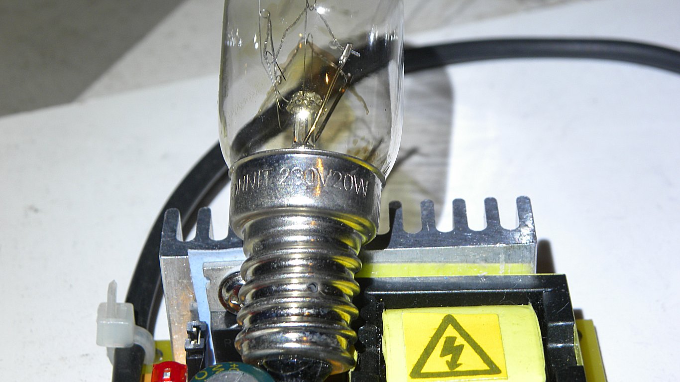

Fabian F. schrieb:
> Nebenbei ein billiges Ding auf Ebay o.ä. zu kaufen kommt nicht in frage
> zu dem ich auch teilweise bis zu 150 mA am Ausgang benötige was diese
> Dinger niemals bringen könnten.
Also 800V (+/-390V) und 40W
https://www.ebay.de/itm/DC-DC-8-32V-to-45V-390V-Step-up-ZVS-High-Voltage-Capacitor-Module-Charge-Board/201768098430?hash=item2efa50da7e:m:mdWwWbCdJ4CbwBkDZAPrIvw
30W sollten moeglich sein (200V * 0.15A = 30W)
Hab so ein Ding bei mir.Das Gelbe vom Ei isses nicht,aber powern kann es
schon.Was mir nicht gefaellt sind niederfrequente Regelschwingungen bei
bestimmten Lastverhaeltnissen,ansonsten aber isses es fuer meine
Ansprueche gut genug.Fuer das Geld: bestellen und testen....
Verwendet wird uebrigens ein "UC3842A" und ein LM393 fuer
Ueberspannungsschutz in Verbindung mit einem TL431
(Firma: Funkenflug Industries) #5978233

Gast #5978443
> Ebay-Artikel Nr. 201768098430
> 30W sollten locker moeglich sein (200V * 0.15A = 30W)
Hatte gestern abend mal ne 230V/20W-Gluehbirne mit dem Ebay-Modul
betrieben und wie schon erwaehnt wuerde ich es zu dem Preis einfach mal
ordern. Sollte   es wegen Restwelligkeit bzw. Regelschwingungen zu
grossen Einfluss auf die Nixieroehren haben,dann kann man es immer noch
zum Testen von COB-Leds etc verwenden.
Das Modul laesst sich mit 8V - 32V Eingangsspannung betreiben.Verwendet
hatte ich ein externes 12V-Netzteil fuer einen Monitor.
Solltest du einen Selbstbau wagen,wird dein Netzteil auch nicht viel
besser als das "billige" China-Netzteil funktionieren - sofern du eine
geregelte Ausgangsspannung haben moechtest.Ueber den Zeitaufwand moechte
ich nicht mal eingehen.....
