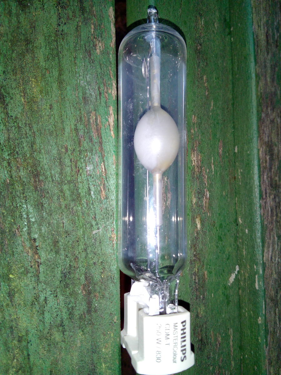

Hallo liebes Forum, ich habe dieses Leuchtmittel CDM-T 250W/830
gefunden. Ist es defekt? Wenn es jetzt eine Röhre wie die EL84 wäre,
würde ich sagen ist definitiv defekt, der weiße Belag zeigt, die Röhre
hat Luft gezogen, kannst du knicken. Wie ist es bei diesem Leuchtmittel,
kennt sich da jemand aus? Liebe Grüße
georg schrieb:> Wenn es nicht leuchtet, ja.
Wenn es nicht leuchtet, kann das auch an fehlender Betriebsspannung
liegen (typischer Praktikumsfehler)

c r schrieb:> Dietrich L. schrieb:>> Das Bild im Datenblatt...>> Ja, aber Diethelm sagte ja WENN es eine EL84 wäre.
Da es aber keine ist, schließe ich aus dem Bild, dass der weiße Belag
nicht auf einen Defekt hinweist.

Wenn in dem Container auch das Vorschaltgerät liegt, wurde vermutlich
auf eine andere Beleuchtungstechnik umgestellt. Aber nicht, weil diese
Lampe defekt war. Also geht sie noch.
Bei Metalldampflampen, z.B. zur Schaufensterbeleuchtung, gibt es oft
keinen direkten Defekt, aber das Licht wird schlechter. D.h. die Menge,
Qualität und Farbe des Lichts ändern sich nach und nach. Das kann man
manchmal auch in Schaufenstern sehen. Wenn der Ladenbesitzer hinterher
ist tauscht er die aus, auch wenn noch Licht rauskommt.
Ein technischer Indikator für den Verschleiß bei Metalldampflampen ist
die Bogenspannung, die mit zunehmendem Alter größer wird.
Ein anderer Indikator sind höher werdende Zündspannungen.

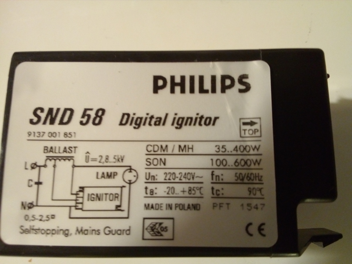

Ist so eine HMI Lampe, wenn die mal an war ist der Belag normal. Die
braucht eine Hochspannung zum zünden, wenn die Elektroden abgebrannt
sind, dann zündet die irgendwann nicht mehr. Das Leuchtmittel ist nicht
teuer, aber ohne Zündgerät und Drossel lohnt sich das nicht.

Einhart P. schrieb:> Die Metalldampflampen leben sehr lange.
Laut Wikipedia ist das sehr Modellabhängig. Es gibt wohl
auch Lampen mit nur 300Std Lebensdauer. Die weisse Farbe
kommt übrigens daher, das das Brennergehäuse nicht aus
Glas, sondern aus Keramik hergestellt wird.

Ohne Vorschaltgerät wirst du nix.
