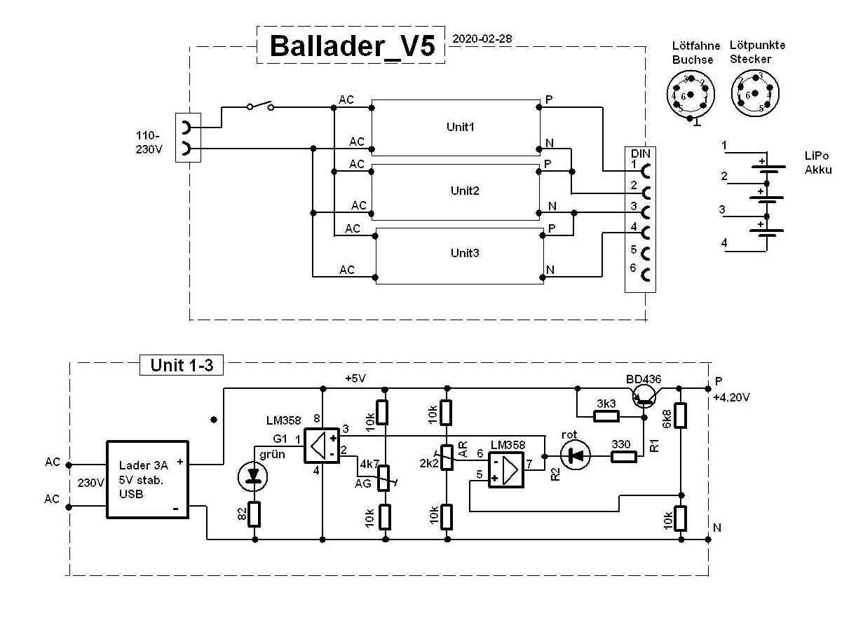

Gast #6238051
Germann P. schrieb:
> Vielleicht ist eine Lösung ohne Probleme im folgenden Schaltbild
> angedeutet
Vielen Dank. Der LM358 ist glaube ich so ein Operationsverstärker nicht
wahr? Hatte ich mir Mal im Zuge eines anderen Projekt s angeschaut. Nur
werde ich so eine kompakte Platine für 4S nicht hin bekommen. Das
Schaltbild zeigt doch eigentlich 4x 1S Ladegeräte nicht wahr??
#6238204
Es stimmt, es sind in meiner Schaltung drei Ladegeräte und du könntest
auf 4 erweitern. Der LM358 ist ein OP Verstärker.
Die rote LED ist eine analoge Anzeige. Je mehr Ladestrom fließt, umso
heller wird sie.
Die grüne LED ist eingermaßen digital. Wenn der Ladestrom unter C/10
sinkt, sollte sie leuchten. Dieser Punkt ist einstellbar.
Noch wichtiger ist die Einstmöglichkeit der Ausgangsspannung auf 4.2V
Die muss in allen drei oder vier Teilen des Gerätes genau erfolgen.
Gruß!
