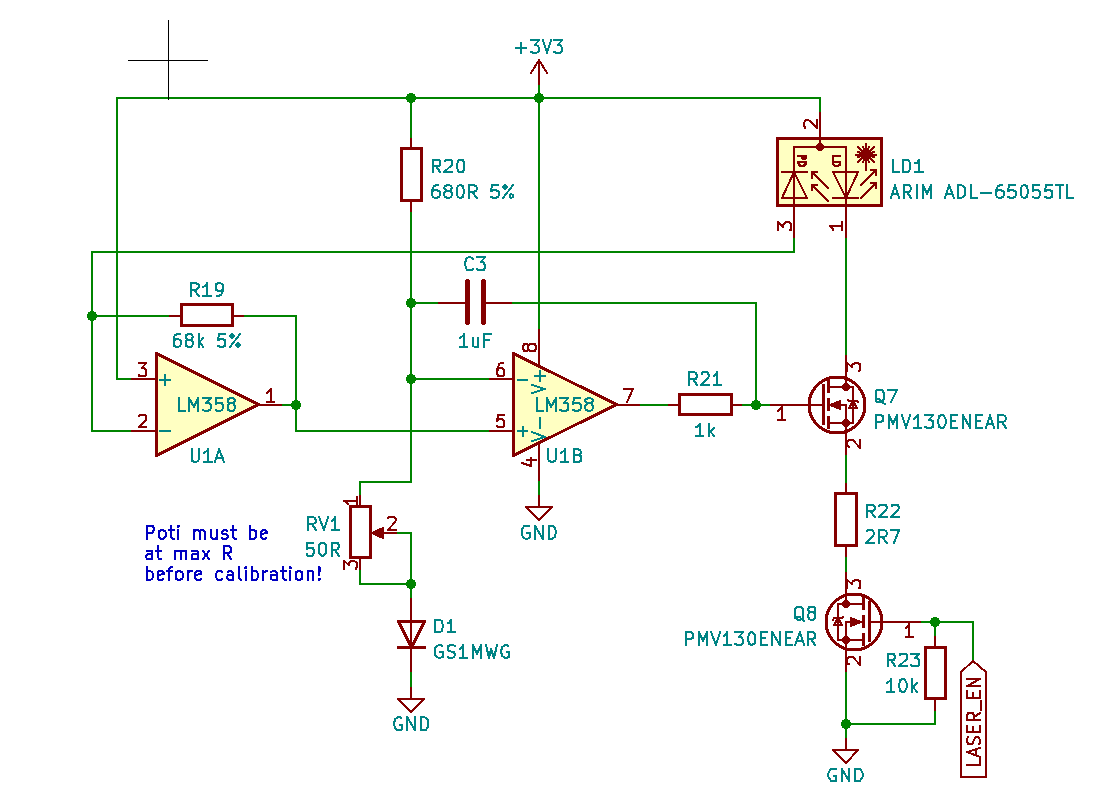

Hallo!
Als Teil eines anderen Projektes wollte ich einen Laserpointer als eine
Art "Zielvorrichtung" mit auf eine Platine basteln und da das ein paar
Gebiete mit meinerseits wenig Erfahrung berührte wollte ich mich gerne
mal daran versuchen.
Ich habe auf reichelt recht günstige Laserdioden gefunden und wollte
diese nun treiben. Es ist die ARIM ADL-65055TL geworden und ich wollte
die Ausgangsleistung gerne unter aber grob in der Nähe von 1mW halten.
(Dass sich diese LD wohl alleine nicht für einen Laserpointer eignet
hab' ich jetzt auch rausgefunden und sei mal dahingestellt)
Wie ich dem Datenblatt entnommen hab (2. Seite, Diagramm oben links) ist
die Ausgangsleistung im Verhältnis zum Strom so stark
Temperaturabhängig, dass ich bei 20mA bei 25°C schon über mein Ziel
hinausschieße, bei 40°C aber noch weit darunter liege. Eine einfache
Stromquelle kam also nicht in Frage.
(Datenblatt:
https://cdn-reichelt.de/documents/datenblatt/A500/ADL-65055TL_ENG_TDS.pdf)
Das Gehäuse der LD enthält (wohl genau deshalb) auch eine Photodiode und
dem Diagramm links in der Mitte entnahm ich, dass ich meine gewünschte
Ausgangsleistung erreichen sollte, solange ich den Strom der Photodiode
auf 20µA "halte". Meine Idee war es nun eine Stromquelle zu realisieren,
die (über einen Transistor) die LD treibt aber als Feedback den Strom
der PD nutzt.
Da 20µA recht wenig sind, habe ich einen Transimpedanzverstärker
davorgehangen. Um ein gefühl für die Schaltung zu bekommen, hatte ich
sie in Falstad simuliert (dabei die LD, "normale" Diode und Transistoren
so gut es ging nachgebildet und als OPV zwei LM324 ausgewählt.
Im tatsächlichen Design sind es dann die entsprechend nachgebildeten
Transistoren geworden, die ich schon besitze, sowie ein doppelter LM358.
(Schaltplan und Falstad-Datei im Anhang)
Die simulierte Schaltung bietet zwei Schieberegler. "Stromstärke" gibt
den Strom wieder, den die Photodiode ausgibt. Man muss hier von Hand
nachregeln, weil Falstad abhängige Stromquellen nicht unterstützt (und
ich nicht weiß, wie man die "External Voltage" mit JavaScript benutzt,
geschweige denn an die LD bindet und die graphen im Datenblatt
nachmodelliert)
"Resistance" ist ein Poti, dass sich nötig zeigte, da sich der
"Arbeitspunkt" mit den tatsächlichen Werten von R19 und R20 (toleranzen)
stark verschieben würde.
Geht man mit "Resistance" bei 24 Ohm nun mit dem Strom aus der PD über
20,14µA, dann sinkt der Strom durch die LD langsam, während er unter
20,15µA langsam steigt. Da in real Strom durch die Diode und Strom aus
der Photodiode gekoppelt sind, bin ich nun davon ausgegangen, dass sich
die Ausgangsleistung so einstellen sollte, dass die PD 20µA zurückgibt
und damit etwas unterhalb von 1mW liegt. Nach Reset durchfließt die LD
ebenfalls für eine Weile praktisch kein Strom.
Der Schalter ganz unten rechts entspricht im Schaltplan "LASER_EN",
womit ich per Software den Laser schalten können wollte.
In Real aufgebaut ist der Laser nun viel zu hell und es fließen auch
knappe 50mA in die Beschaltung. Das Poti vorm Einbau auf 50 Ohm gestellt
hätte den Soll-Strom aus der PD eigentlich weit unter die 20µA Regeln
lassen und erst durch einstellen brauchbares Laserlicht ergeben.
Tatsächlich zeigt sich Helligkeit und Stromentnahme durch einstellen am
Poti unverändert. (Aber immerhin scheint die LD schonmal nicht gleich
den Geist aufzugeben)
Ich bin hier mit meinem Latein praktisch am Ende. Könntet ihr mir vllt.
eventuelle Denkfehler aufzeigen und mir bestenfalls noch ein paar
Strategien und Tipps auf den Weg geben, warum das hier nicht
funktioniert und/oder wie man das eigentlich macht?
Danke für eure Zeit!
Datenblätter lesen ist nicht dein Ding ? Ein LM358, mit 3.3V versorgt,
kann nicht an 3.3V messen, sondern seine Eingänge arbeiten maximal bis
1.8V.
Und Falstadt weiss das (auch) nicht.
Zudem: selbst wenn es funktioniert  ganz so einfach arbeiten
Laserdiodentreiber nicht. Dein Ding,
gebremst durch 1uF, reagiert viel zu langsam. Dein Laser ist inzwischen
wohl eine teure LED. Und die 20uA sind 'typisch' für 1mW, man misst mit
einem exakten Laserpowermeter die 1mW und dreht auf den dazu nötigen
Photodiodenstrom.

H. H. schrieb:
> Und die MOSFETs brauchen erheblich mehr Ugs.
Tatsache?
Ich hatte dem Datenblatt entnommen, dass der für die Bereiche in denen
ich arbeite schon längst für diesen Zweck "an genug" sei - also bei Ugs
von 3,3V erst bei weit über 2A in die Sättigung kommend. Hab ich da
wieder einen Denkfehler?
(https://www.mouser.de/datasheet/2/916/PMV130ENEA-2938838.pdf Fig. 6&8)

Gast #7162016
Ich wueerd mit einem Bipolar Transitor als Steuerglied arbeiten, und
auch nicht mit OpAmps. Bei OpAmps ist uebrigens noch zu beachten, was
beim Einschalten geschieht, dh bevor die Vcc erreicht ist. Allenfalls
geht der Ausgang an das Maximum. Was allenfalls nicht gut waere.

Gast #7162095
Unabhängig davon, dass einige Bauteile für diese Anwenung/Auslegung
absolut untauglich sind, hat die Schaltung noch schwerwiegendere
Designfehler.
Beispiel: Q8 dient zum Abschalten des Lasers?
Was dann passiert: U1A sieht keinen Fotostrom mehr, ergo steuert der
Regler Q7 voll auf. Wenn dann Q8 wieder aufsteuert, bekommt die
Laserdiode den maximal möglichen Strom ab - und das solange, bis der
Regler Zeit genug hatte zum Gegensteuern.
Bis dahin ist die Laserdiode aber nur noch ein Stück Edelschrott.
Aber frickle mal wie du denkst ...
OP #7162185
> Designfehler.
Sehr gut möglich, ich stand sehr auf dem Schlauch und man irrt sich halt
langsam Empor. Ich bin dankbar dafür, dass mir hier die Augen geöffnet
werden!
Oh, guter Punkt, im Nachhinein logisch.

Gast #7162228
Was spricht gegen eine Transistorschaltung ? Einen Emitterwiderstand
unter den Transistor zur Stromgegenkopplung, und dann dor auch noch
etwas Strom von der minitordiode drauf geben. Ist halt nicht linear,
dafuer ueberschaubar, auch im Einschaltfall.
Gast #7162240
Auf Systemebene ist nicht entscheidend, ob da OPA, BJT oder MOSFET
werkeln.
Will sagen, bevor das Konzept systematische Fehler beinhaltet, braucht
sich der TO nicht großartig um LM324, LM358 oder PMV130ENEAR einen Kopf
machen.
Gast #7162350
lm358 schrieb:
> Kurze Frage:
> Warum sollte der Ausgang von U1a aus dem Vollausschlag gehen, wenn der
> positive Eingang an der positiven Versorgungsspannung des OP hängt?
> Für mich hat die Photodiode keine Funktion.
Bei einem Rail-To-Rail OpAmp könnte man eine an der positiven Versorgung
hängende TIA Verstärkerschaltung sehen.
https://en.wikipedia.org/wiki/Transimpedance_amplifier
#7162363
Schau mal hier wie der Einschaltstromstoß (der die LD tötet) vermieden
wird:

Hm, das ist in der Tat überschaubar! Schau ich mir genauer an, nachdem
ich mir den Link von Andrew mal genauer durchgelesen hab, vllt. erwähnen
die ja sogar einen ähnlichen Ansatz.
Wenn ich aber nicht grad' den nächsten Knoten im Kopf habe, seh' ich das
Problem, dass mit steigendem Monitor-Diodenstrom auch der Basisstrom
steigen würde und letztlich der Laser nur noch durch die
Stromverstärkung und den Emitterwiderstand limitiert würde - aber wie
gesagt, nur grob überlegt.
> wird:
Das sieht vielversprechend aus, ich schau's mir mal an, danke!
