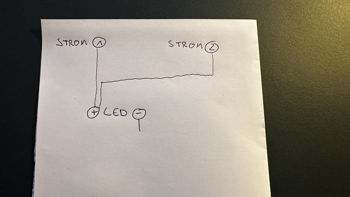

Hallo zusammen.
Bin neu hier und habe eine Verständnisfrage bei dem Anschluss eines 12V
LED-Streifens in unserem Mercedes Viano.
Ich möchte diesen gerne über 2 Wege ein- und ausschalten:
1. Über die hintere Innenraumbeleuchtung. Diese greife ich an einer
Lampe im Dachhimmel ab.
2. Über einen Funk-Dimmer (https://www.amazon.de/gp/product/B09G3981Z5),
um die Beleuchtung auch beim Campen nutzen zu können (Die
Innenraumbeleuchtung schaltet sich nach nach 20 Minuten ab)
Ich gehe also mit 2 12V-Quellen an den LED-Streifen. Ist es
problematisch, dass dann beispielsweise auch 12V am Ausgang des
Funk-Dimmers anliegen, wenn dieser ausgeschaltet ist und die
Innenraumbeleuchtung eingeschaltet wird? Oder ist das egal?

#7298586
Ja, mit Sicherheit.
Eric schrieb:
> Und eine weitere Frage bezüglich der Innenraumbeleuchtung. Hier wird die
> Masse geschaltet, die ich über ein Relais nutze, um 12V auf den
> LED-Streifen zu schicken. Da die Innenraumbeleuchtung im Viano ein- und
> ausgedimmt wird, macht das Relais schnurrende Geräusche beim umschalten.
Nichts von alldem, ist in deinem "Plan" zu sehen! Die Prosa
unvollständig und missverständlich....
Glaskugel und Salamitaktik zum Jahresende? Nein danke!

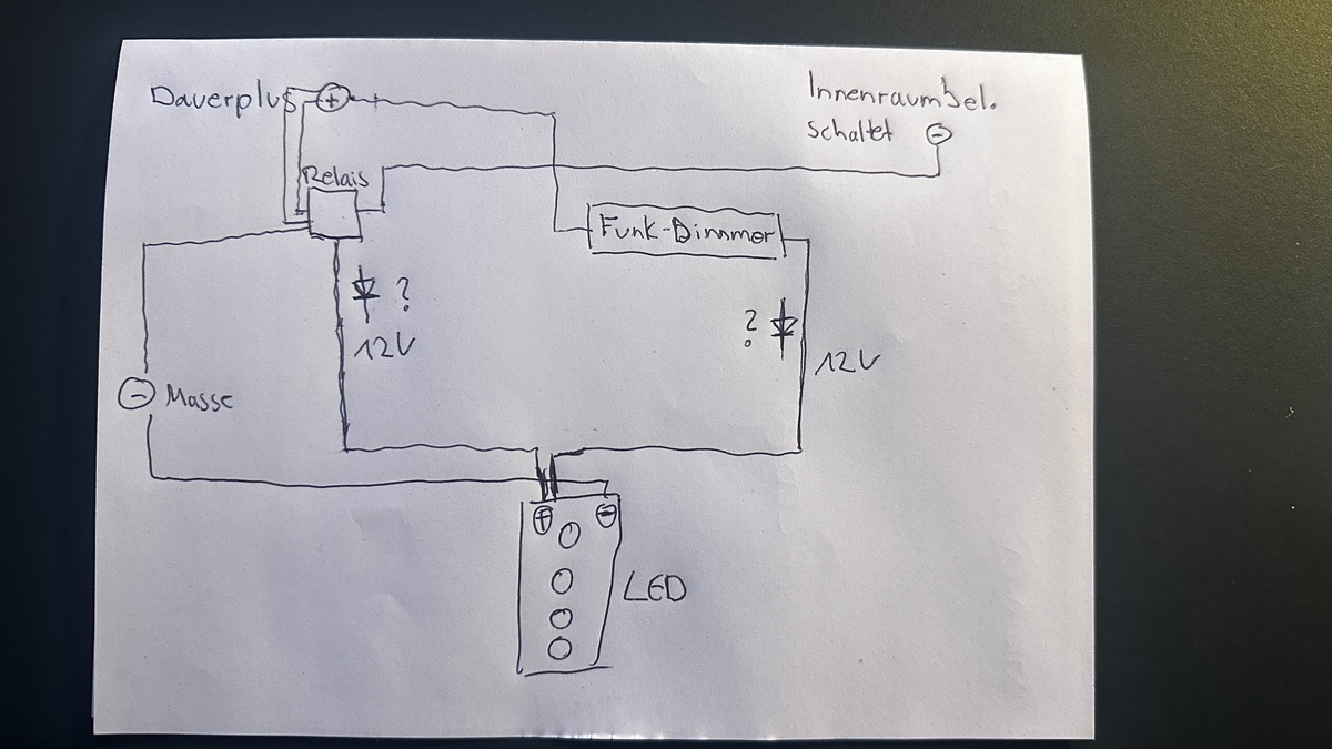

Entschuldigt meinen "Plan" - der ist tatsächlich wenig aussagekräftig.
Ich habe versucht, das etwas ausführlicher zu skizzieren.
Können zwei Sperrdioden (im Plan eingezeichnet) die Lösung sein?
#7298619
Eric schrieb:
> Ist es problematisch, dass dann beispielsweise auch 12V am Ausgang des
Durchaus.
Eric schrieb:
> Da die Innenraumbeleuchtung im Viano ein- und ausgedimmt wird, macht das
> Relais schnurrende Geräusche beim umschalten. Hält das ein Relais das
> aus?
Schlecht.
Entweder du nutzt das Dimmen mit einem MOSFET (achte jedoch beim MOSFET
auf den Schutz vor den Widrigkeiten eines Bordnetzes mit bis zu +/-150V
Spannungsspitzen), oder du machst aus den Impulsen erst ein Dauersignal
mit dem du dein Relais schaltest.
Übrigens könntest du das Signal des Funk-Schalters auch vor dem Relais
mit dem Innenlichtdimmersignal mischen.
Vielleicht für dein erstes Problem, aber nicht für dein zweites.
Relais kosten Strom, der ist beim Campen vermutlich knapp.
OP #7298644
>> aus?
> Schlecht.
Ich habe hier aus einem WLED-Projekt noch ein paar IRLB8721 MOSFETs
(https://www.reichelt.de/mosfet-n-kanal-30-v-50-a-rds-on-0-0065-ohm-to-220-irlb-8721-p200919.html)
- kann ich mit so einen vor meinem Relais das Schnurren des Relais
beseitigen?
Beide Varianten sollten unabhängig voneinander funktionieren. Steuerung
über Innenraumlicht, auch wenn Funk-Dimmer ausgeschaltet ist. Steuerung
über Funk-Dimmer, auch wenn Innenraumlicht ausgeschaltet ist.
Das Relais ist nur für die Steuerung über das Innenraumlicht vorgesehen,
also für den Alltag. In dem Fall ist der Strom nicht knapp.
