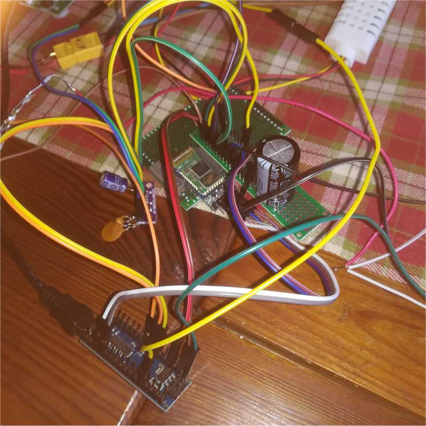

Moin Gemeinde, mein Name ist Stefan und ich hab ein Problem an dem ich seit einer Woche hänge. Es geht um Strommessung einer PV Anlage. Regler ist dieser Anlage ist ein MPPT Regler der Fa. Victron. Wechselrichter (230V) ist von der gleichen Fa. Jetzt hab ich an der 245Ah Batterie am Minus Pol einen 150A / 75mV Shunt eingebunden dessen Spannungsabfall ich mittels einen Arduino weiterverarbeiten möchte. Soweit so gut. Auf dem Tisch funktioniert auch alles zu meiner zufriedenheit, mit einer Auflösung von 10 mA bin ich zufrieden. AAaaber in der Praxis sieht die Welt ganz anders aus. Ich bekomme Messergebnisse die um den eigentlichen Wert herum springen. Z.B. 5A in Wirklichkeit (gemessen mit einen anderen Shunt und der dazugehörigen Anzeige und seriell ausgelesen im MPPT Regler) und Werte von -2 bis 2,4,12V . Was ich bis jetzt unternommen habe:
  1. separate Batterie um den Arduino zu betreiben getrennte und gemeinsame MASSE
4700 uF und 47 nF bei +12v
Am Differenz Messeingang des AD-Wandler 47nF
den kompletten Probeaufbau in Alu eingewickelt
Sortwaremäßig versucht über einen Mittelwert die Sache zu glätten
hat biher alles nichts gebracht, nach jeden Versuch alles wieder auf den Tisch im warmen und saubere Ergebnisse abgelesen. Ich würde mich gerne inspirieren lassen und weite Versuche unternehmen. Ich bin doch bestimmt nicht der erste und einzige der derartige Probleme hat

Wir brauchen deinen Schaltplan und Bilder vom realen Aufbau.

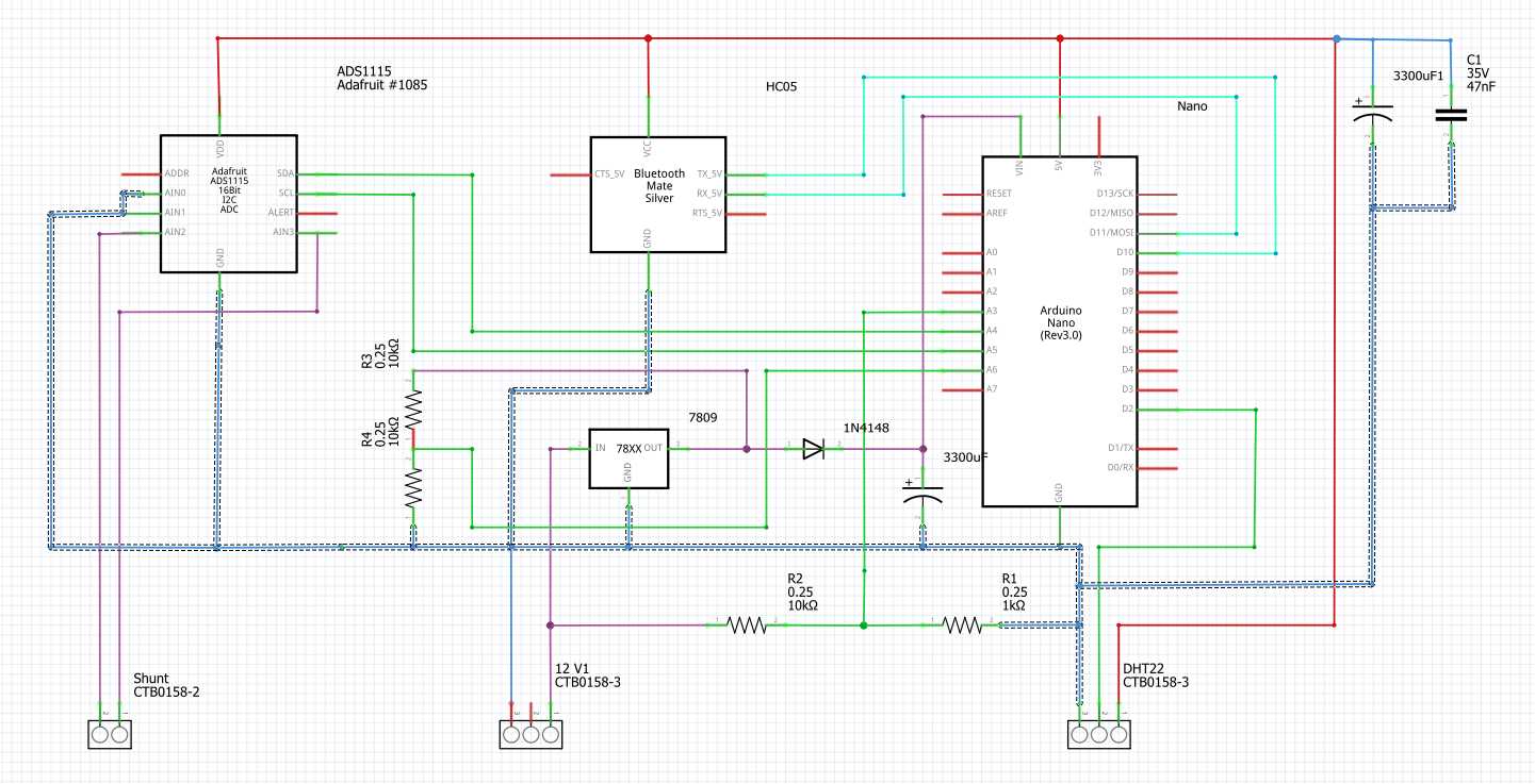

OP #7360759
R3, R4, 1N4148, 3300uF dienen nur der Speicherung der Daten bei Stromausfall. Ist aber noch nicht in der Software integriert.
F1 und C1 der Glättung der Betriebsspannung.
Beim Probeaufbau auf dem Tisch habe ich natürlich keine PV Anlage sondern arbeite mit einer 20V Batterie und einer einstellbaren elektronischen Last. Auch der Shunt ist ein anderer, sollte aber doch eigentlich egal sein.
Foto vom chaotischen Probeaufbau folgt

Moin, dann wird doch schon mal etliches klar:
FS ist best case 256mV laut Datenblatt des ADS1115. Dem stehen Deine 75mV am shunt gegenüber.
Sind also schon mal rund 2Bit Deiner Auflösung nicht mehr genutzt.
75mV @ 150A bedeutet 500 Mikrovolt bei 1A
10mA Auflösung (schreibst Du oben) entsprächen einer Änderung von 5 mikrovolt am shunt.
Dann schau Dir mal die worst case Fehler an, die im DaBla stehen: Das wird dann schon eng.

Dir wird das Massepotenzial an den Eingängen weglaufen, weil da "irgendwo" Strom fliesst. Der ADC Kann nur innerhalb seiner Betriebsspannungsgrenzen messen. Diese beträgt, auch nur wieder nebenbei bemerkt, zwischen 2V und 5.5V, nicht etwa 12V, wie im Plan bei Dir zu sehen.
Wo ist denn die Masse deiner "Apparatur" angeschlossen und wo deine elektronische Last? Wie sieht die Anbindung zwischen Shunt und ADS1115 aus?
Alles andere wundert mich halt nur sehr, dass es überhaupt irgendwie funktioniert. Schaltplan ist ehrenwert, sehr gut. Der Aufbau leider nicht nachvollziehbar im Kontext mit diesem. Du brauchst Hilfe beim Anbinden der Sensorik an deinen Aufbau. Also: der Shunt usw. Nur genau davon, also das, worum es eigentlich geht, sieht man nichts auf deinem Schaltplan und auch nicht auf deinem Aufbau. ich würde A3 und A4 mit einem Offest beaufschlagen, welcher mindestens so hoch, wie der worstcase Spannungsabfall, wenns ins negative "rutschen tut", ist.
Vielleicht kann man die ganzen "Breakout-Bords" auch auf ner Lochrasterkarte so anordnen, dass die iwie nebeneinander liegen, dass man die Adress - und Signalleitungen erkennen kann usw. Kannst es ja gern auch so lassen. Aber sieht dann eben kacke aus und niemand kann helfen, weil keina durchsieht

Du hast einen ADC mit differentiellen Eingängen, das ist schon mal gut. Aber der kann nicht zaubern und auch nicht mit beliebigen Potentialen arbeiten. Sprich, die Eingangsspannung muss zwischen 0-VCC liegen, hier 0-5V. Das gilt auch für überlagerte Störungen.
1.) Maßnahme. Zusätzlich zu den Meßleitungen muss die Masse vom ADC mit der Masse vom Shunt verbunden werden. Das muss eine extra Leitung sein, damit die Vierleitermessung erhalten bleibt! Das ganze packt man sinnvollerweise in ein geschirmtes Kabel. Der Schirm wird auch am Shunt sowie am ADC mit Masse verbunden. Man kann auch die Masseleitung nur über den Schirm führen, das ist hier OK.
2.) Deine Spannungsversorgung ist so nicht sinnvoll. Die Diode nach dem 5V Spannungsregler ist Unsinn und kontraproduktiv. Die 3300uF braucht auch keiner, da reichen 10uF locker. Den Rest macht der 7805 selber. Der braucht eher noch einen 330nF Keramikkondensator am Eingang.
Das macht man aber anders! Der große Kondensator und die Diode gehören VOR den Spannungsregler!
https://www.mikrocontroller.net/articles/Speicher#EEPROM-Schreibzugriffe_minimieren
Sind auch Unfug. Außerdem nennt man Kondensatoren C und nicht F.
Der kleinste Meßbereich des ADC sind +/-256mV, welche mit 16 Bit aufgelöst werden, macht 7,8uV Auflösung. Dein Shunt mit 150A/75mV hat eine Empfindlichkeit von 500uV/1A, macht hier eine Auflösung 15,6mA. Dazu kommt natürlich noch Rauschen vom ADC sowie eingefangene Störungen. Letztere muss man so weit wie möglich minimieren.
Ändere erstmal den Anschluß vom Shunt (geschirmtes Kabel) und die Stromversorgung, denn sehen wir weiter.

Bin gerade wieder drin und hab die Spagetti Schaltung wieder auf dem Tisch. Mit soviel Anteilnahme habe ich nicht gerechnet. Bin begeistert, SUPER.
Ich war nochmal draussen weil ich mir dachte mal nachzusehen was passiert wenn es dunkel ist. Obwohl der Solar MPPT Regler zur Zeit nichts zu regeln hat ist das Ergenis das gleiche. Dann hab ich noch die Kabel vom Shunt entfernt und kurzgeschlossen und siehe da keine Spannungssprünge mehr. Konstant 0 V. Kann man jetzt HF ausschließen?? Da die Schaltung auf dem Tisch mit einer anderen Batterie ja funktioniert würde ich auch das Bluetooth Modul ausschliessen sowie einen Softwarefehler.
Was ich morgen machen werde ist folgendes:
  1. Tiefpass Filter integrieren wie empfohlen
  2. MPPT Regler komplett abklemmen
Stefan

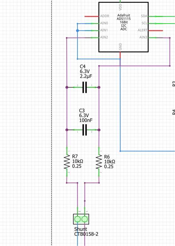

OP #7361662
Nachdem ich wieder richtig durchgefroren bin ein kurzer Lagebericht
  • beide ADC Anschlüsse an einer Anschlussklemme vom Shunt brachte nischt,
  • Tiefpassfilter bestehend aus 2x 10 Kohm und 47nF brachten nix,
  • 10 uF an den Anschlüssen des ADC brachten den Erfolg,
Messergebnis gleichflink wie die beiden anderen Messeinheiten (zum Vergleich) und ohne Sprünge.
Ziel erreicht
SUPER
Ich bedanke mich für die vielen und guten Ideen
Stefan

Aber bitte keinen Elko. Wenn es um Millivolt geht, dann kann der wie ein galvanisches Element dort für Störspannungen sorgen. Bei KerKos kann man sich bei den hochkapazitiven Keramiken wiederum Mikofonieeffekte einhandeln. Folie ist idal.

Klingt nach überlagerten Gleichtaktstörungen, welche für negative Spannung an den ADC-Eingängen sorgen. Daß es mit den Kondensatoren allein funktioniert ist schon etwas Glück, da fehlen eigentlich ein paar Längswiderstände, und seien es nur 2x 1k.
OP #7367645
Ich habe hier den fertigen , seit Tagen tadellos funktionierenden Schaltbildausschnitt für euch. Den 10 uF habe ich noch bis auf 2.2 uF verkleinern können damit der Messeingang flinker wird. Es funktioniert, ich nix wissen warum, aber ist auch egal. Ohne eure Tipps hätte ich das wahrscheinlich nicht hinbekommen. Danke nochmal.
Stefan

Wie schon gesagt, der Shunt darf nicht floating sein. Beide potentiale muessen zwischen der Versorgung sein. Bedeutet bei Bidirektionalem Strom, man darf nicht den einen Shunanschluss an den GND des ADC klemmen. Besser den Shunt an Vcc/2.
Egal, solange es geht - lassen.
