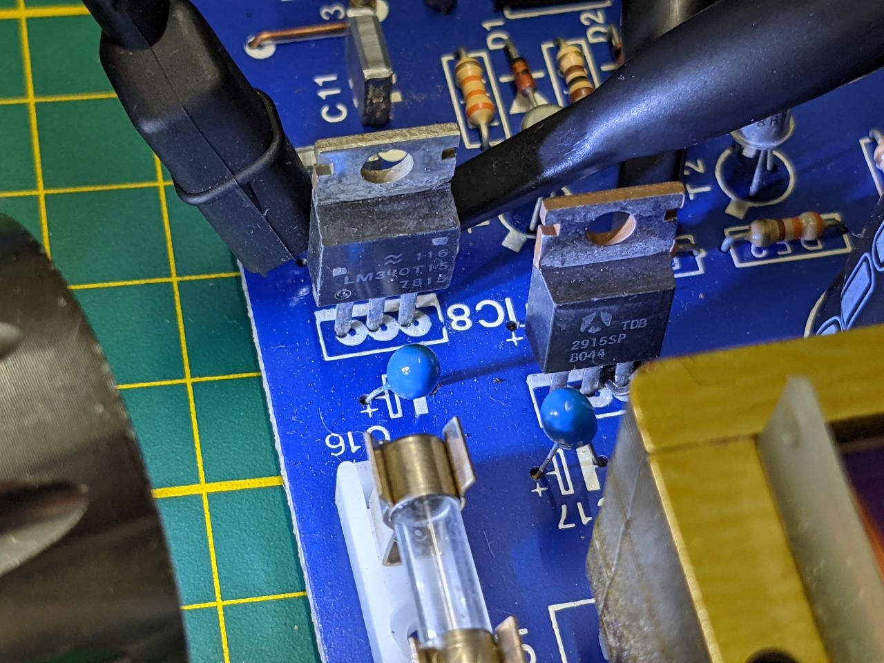

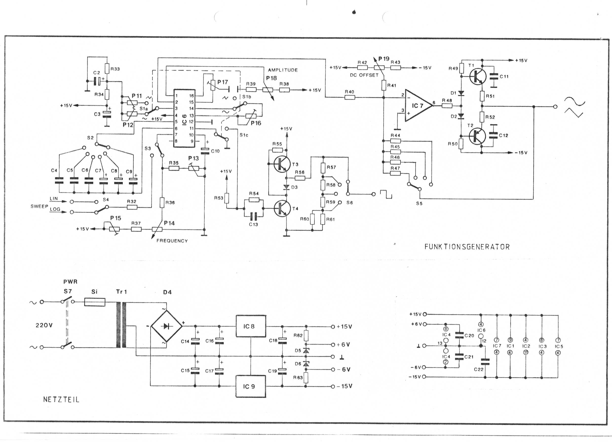

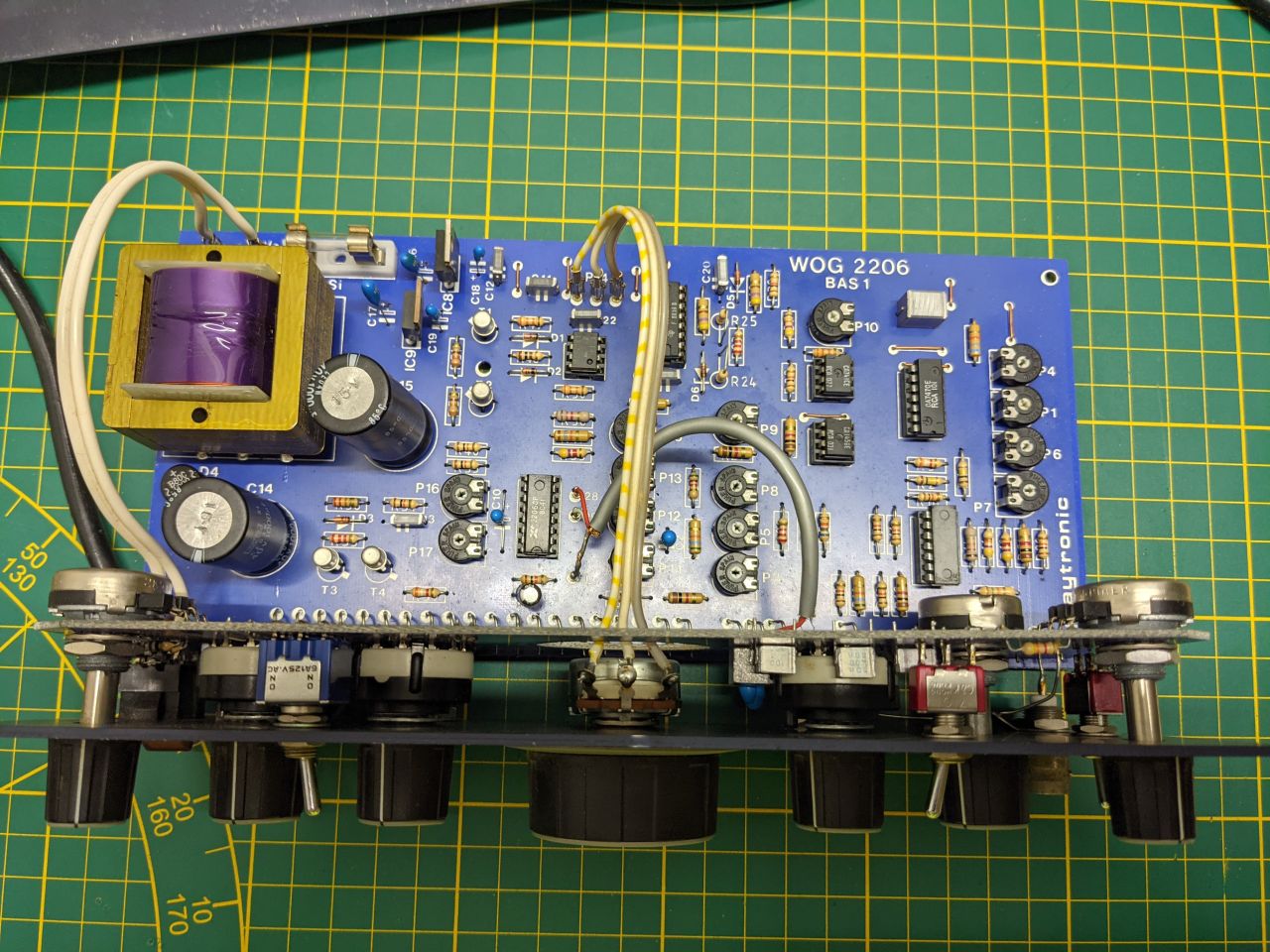

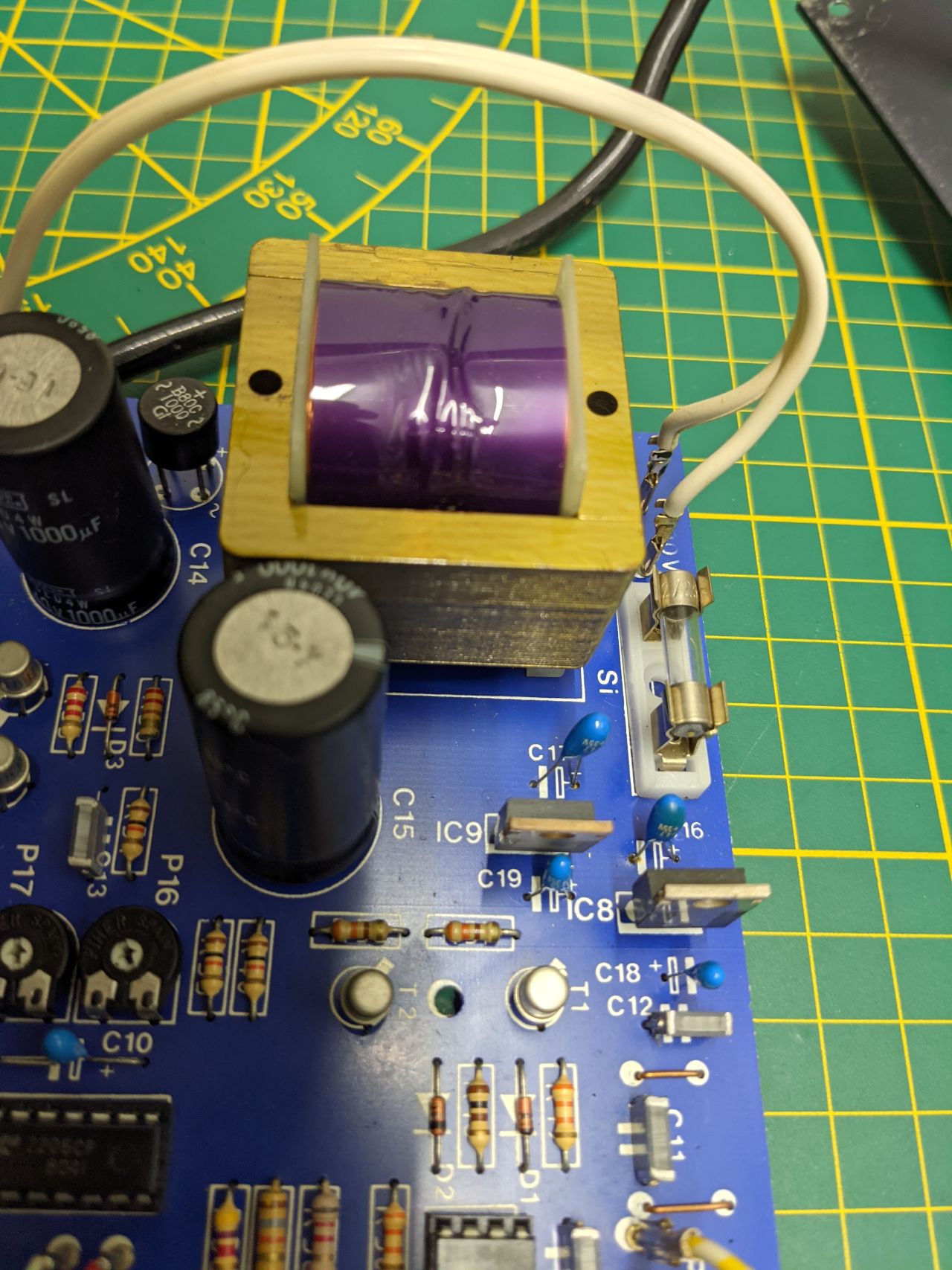

ich habe hier einen Funktionsgenerator des Typs Playtronic WOG 2206 stehen, bei dem ein Tantalkondensator (C19) auf der -15V-Schiene einen Kurzschluss verursacht hat. Da der Spannungsregler in Strombegrenzung ging, war dies kein großes Problem. Wesentlich mehr sorgen mache ich mir, um die Tantalkondensatoren auf der Eingangsseite des Reglers.
Die symterischen 15V werden durch 2 Linearregler erzeugt. Hinter dem Gleichrichter befinden sich zunächst jeweils ein Elko (1000µF/40V) pro Schiene. Reglereingangsseitig befindet sich jeweils ein Tantalkondensator (4,7µF/35V). Am Ausgang des Reglers befinden sich besagte (1,5µF/35V) Kondensatoren.
Macht es Sinn, die vier Tantals durch etwas moderneres wie z. B. 10µF-THT-ELKO + 100nF 0805 SMD Kerko zu ersetzen?
Schöne Grüße Oli

Hi!
So wie ich das hier raushöre, scheint es nicht so kritisch zu sein. 100nF und 220nF SMD Kerkos (X7R) habe ich noch einige hier. Höhere Kapazitäten leider nicht. Ich hatte es mal so verstanden, dass sich Kerkos und Elkos recht gut ergänzen, da der Kerko den niedrigeren Innenwiderstand hat und der Elko die höhere Kapzität. Würde das so funktionieren?
Auf der Eingangsseite ist ja schon ein 1000µF Elko vorhanden. Würde dieser reichen, um den Kerko zu ergänzen oder ist der zuweit weg?
Oli
So isses.
Niedriger Innenwiderstand der Kerkos bei höheren Frequenzen - ja.
Mach die Kerkos unmittelbar am Spannungsregler an Ein- und Ausgang ran, also dort, wo die Ta sitzen, und gut ist. Das tut deren Regeldynamik gerade bei höheren Frequenzen allgemein gut.

Laut Datasheet am Eingang des 78../79.. ein großer Elko, 470 - 4700 uF je nach Anwendung. Kann man ja mit Oszi, oder sogar mit Messgerät (im Wechselstrombereich) kontrollieren, ob er reicht. Dazu benötigt der 78../79.. einen 'schnellen' Kondi. Deshalb 100nF oder so in etwa.
Am Ausgang ein 100 nF und ein max 10uF. Damit kann dann der 78../79.. regeln.
Im Übrigen sieht man das ja auch so im Schaltplan.
