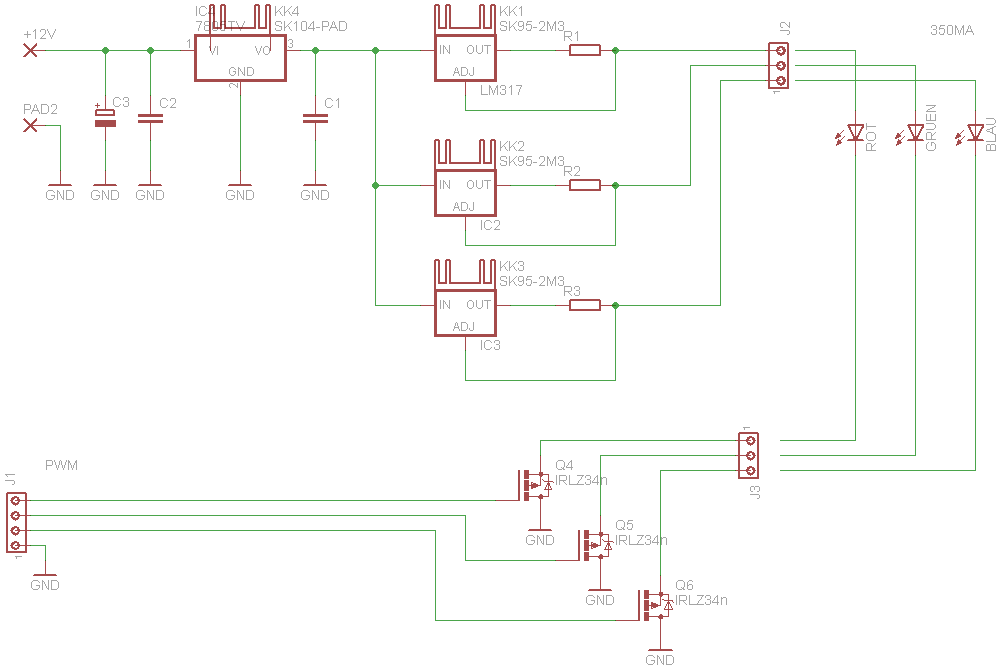

Habe mal sowas auf dem Steckbrett zusammengesteckt, funzt soweit...
oder habe ich Glück ???
Habe folgendes festgestellt :
Der LM317 erzeugt 350mA bei ca 7.5 - 8V Input
Um die Verluste gering zu halten habe ich einen 78S08 vergeschaltet.
C1 und C2 sind 100nF C3 10 uF

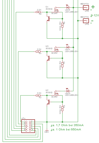

Ja habe ich mir auch schon gedacht...Ich wollte mal testen wie der IRLZ
bei KSQ arbeitet, geht echt gut. Der LM ist bei 350mA nur handwarm ,
wenn die Eingansspannung nicht über 9 V geht..
