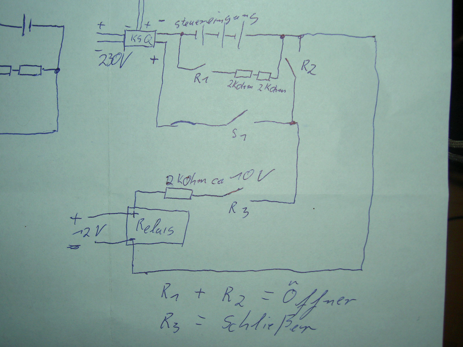

Jetzt habe ich mir den angehängten Schaltplan "ausgedacht", dieser
funktioniert aber leider nicht.
Wenn das Relais schaltet habe ich gleich die ganze Spannung zur
Verfügung halt ohne anstieg(hochdimmen)und die Caps werden auch ned
geladen, also auch kein abdimmen. Habe die Caps gemessen die bleiben
leer.
Der vorgeschaltete 2kOhm wiederstand muss auch gegen nen kleineren
getauscht werden, da nur 8V raus kommen.
Ich möchte auch keinen extra Stecker deshalb geh ich direkt vom Relais
ab.
Habe ein 12VRelais verwendet und nicht wie auf dem Link 230V.

Du denkst da falsch. Deine Goldcap gehören parallel zum Steuereingang.
Wenn das Relais anzieht, dann werden diese Goldcap über einen Widerstand
langsam aufgeladen. Fällt das Relais ab, werden sie über einen zweiten
Widerstand langsam entladen.
Damit hast du den langsamen Spannungsanstieg und Spannungsabfall am
Steuereingang.

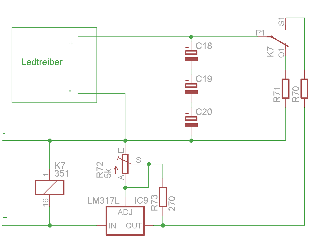

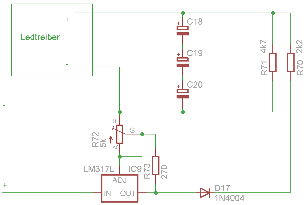

Womit versorgst du das Relais, ein eigenes Netzteil? Wieviel Spannung
hat es?
Einen Spannungsregler für 10V wirst du nicht bekommen, besser ist ein
LM317.
Die beiden Widerstände für Laden und Entladen musst du ausprobieren. Die
Schaltung habe ich für den Spannungsregler modifiziert.

Versorgt wird das Relais von einem extra Netzteil mit 12V und 300mA.
Wollte nur ned das zusätlich no a Netzteil kommt.
Welche Potis wären denn da angebracht?
Ok dann wird noch ein LM317 Platz finden müssen.
Muss i da auf irgendwas achten?
