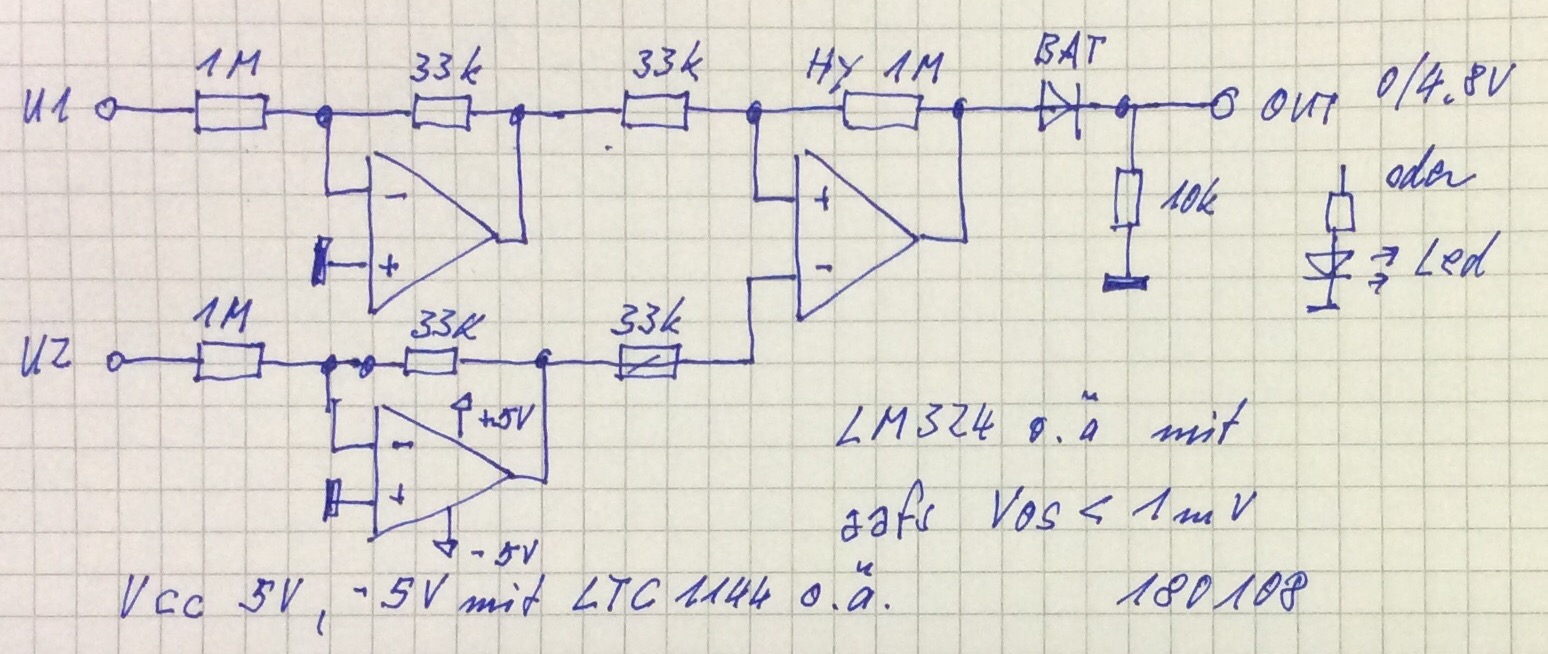

zwei Spannungen bei etwa 50 Volt vergleichen
Gast #5685759
Ich möchte zwei Spannungen vergleichen, die 0 bis 50 (und später 100)
Volt betragen. Diese haben eine gemeinsame Masse. Meist sind die
Spannungen nahe 50 (100) Volt und nahezu gleich. Es soll auf wenige
Millivolt genau detektiert werden, welche Spannung die höhere ist. Bei
Spannungen bis 30 Volt könnte ich diese direkt auf die Eingänge von
Operationsverstärkern (mit kleinem Offset) legen und könnte das Ergebnis
am Ausgang ablesen. Da Operationsverstärker so hohe Spannungen nicht
vertragen, müsste ich an jeder der beiden Spannungen einen
Spannungsteiler plazieren. Diese müssten präzise das gleiche
Teilungsverhältnis aufweisen. Das müsste man regelmässig kontrollieren,
da sich die Widerstände langfristig leicht ändern können.
Gibt es eine Möglichkeit, die !!Differenz!! der beiden 50 (100) Volt
Spannungen herunter zu teilen? Dann bräuchte es diese Präzision nicht.
Eine andere Möglichkeit wären Analogschalter, die diese Spannung
aushalten. Dann könnte man beide Spannungen über denselben
Spannungsteiler führen und mit einem Analog-Digital-Wandler vergleichen.
Kennt jemand solche Analogschalter?
Möglicherweise kennt jemand noch eine andere Methode.

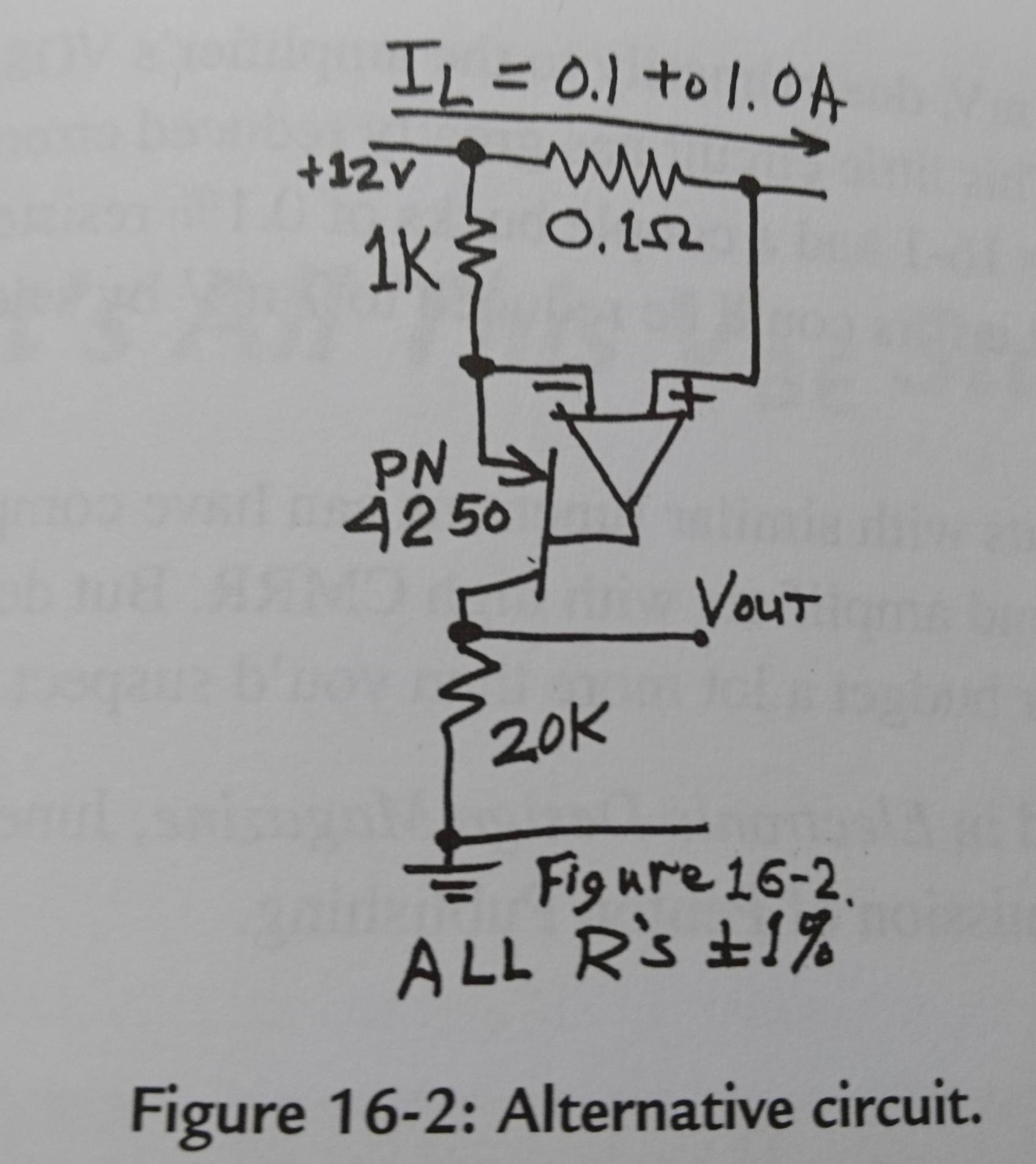

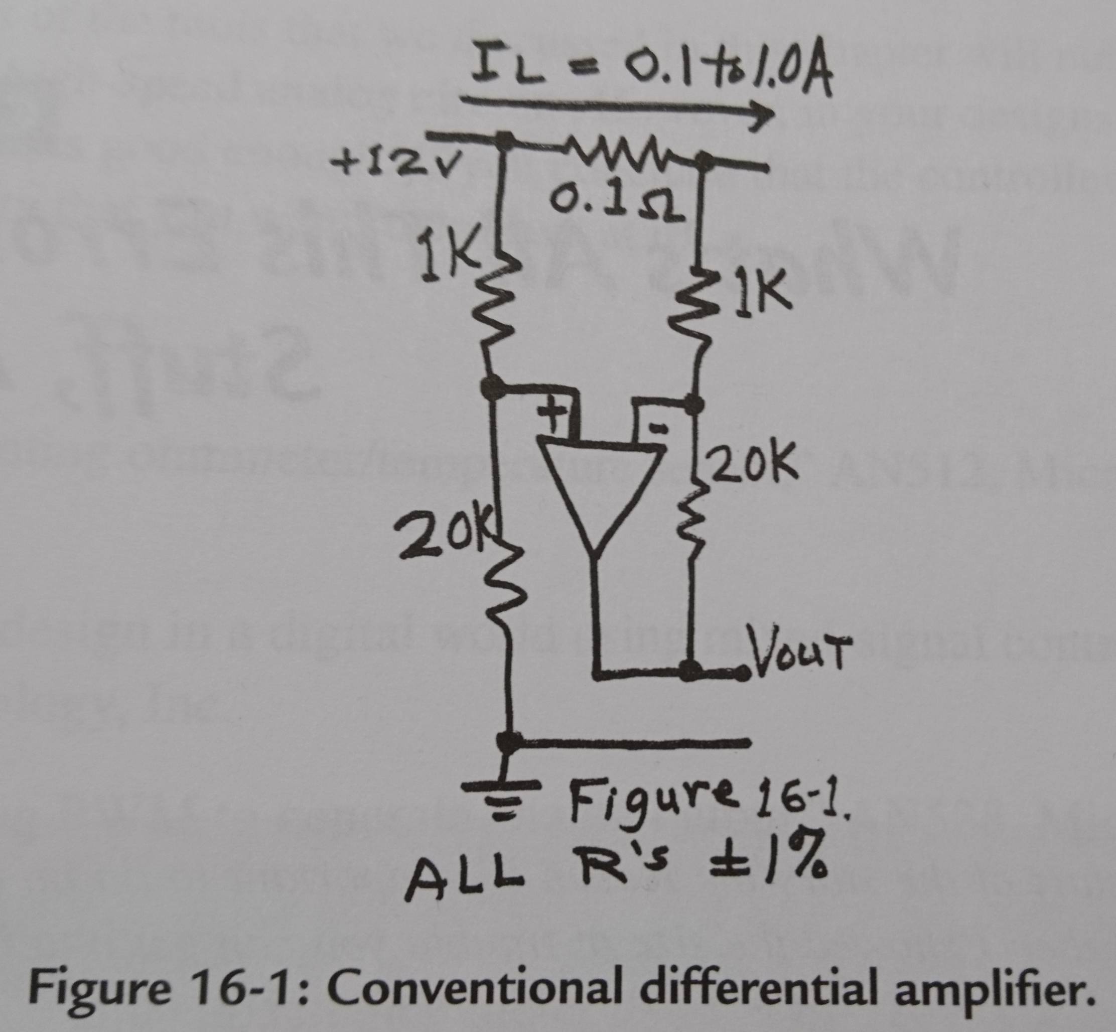

#5685988
Philipp M. schrieb:
> Oder aber du machst es direkt mit einem INA149 o.ä. Das ist ein
> Differenzverstärker der bis zu 350V an den Eingängen ab kann.
Nein. Denn das ist auch nur der klassische Differenzverstärker mit
Widerständen, auch wenn die "supergenau" im IC integriert sind. Mach mal
ne Fehlerrechung und staune ;-)
Ich empfehle zu dem Thema diesen Beitrag
https://www.electronicdesign.com/power/whats-all-error-budget-stuff-anyhow
" he said he had been quite surprised when he found that many engineers
in Europe were quite unfamiliar with the concept of an "error budget." "
Ok, das wage ich mal zu bezweifeln, aber egal.
Leider fehlen im Artikel die Bilder, das ist doof. Im Anhang sind sie,
aus einem Buch abphotographiert.

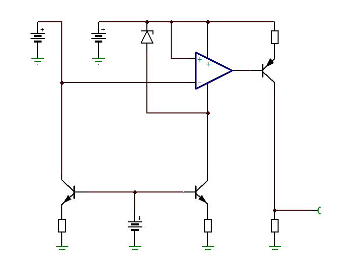

Man könnte einen OPV nehmen, der eingangsseitig an der positiven Rail
arbeiten kann, und den mittels Stromquelle von Masse aus versorgen.
Damit braucht man keine galvanische Trennung. Das Ausgangssignal kann
man mit einer einfachen pnp-Emitterschaltung Richtung Masse liefern. Die
Eingänge des OPV mit Vorwiderstand und Ableitdioden schützen.
#5686885
Die Idee klingt erstmal gut, hat im Detail aber ihre Tücken. Denn man
muss dafür sorgen, daß sich die Versorgungsströme komplett ausgleichen
und nicht die Signalquellen belasten. Außerdem braucht man dann eine
100V++ Versorgung, denn der OPV soll sich ja an die Gleichtaktspannung
ranziehen. Ob die Stromquelle nun an Masse oder VCC sitzt, ist egal, man
braucht sowieso zwei davon.
Aber es ist schon komisch. Wegen jedem Unsinn wird hier immer gleich
nach galvanischer Trennung geschrien und als überlebenswichtig
betrachtet. Wenn ICH aber mal sowas vorschlage, wo es WIRLICHE Vorteile
bringt, meinen (fast) alle, daß diese überflüssig sei. Verdrehte Welt.
Das ist nicht gesagt. Auch Spannungsteiler Richtung Masse belasten die
Quellen und es gibt ja Micropower-OPV/Komparatoren, die kaum mehr Strom
brauchen. Mit einer zweiten Stromsenke könnte man die andere
Spannungsquelle genau so belasten wie die erste. Sind nur 2 Bauteile
zusätzlich.
> ranziehen.
Naja, ein 2N5551, der mit Ic~100µA arbeitet sollte doch kein Problem
sein.
Funktionell bringt das sicher den Vorteil, dass keine nennenswerte
Belastung der Quellen auftritt, aber der zusätzlich nötige Aufwand ist
schon erheblich. Wenn die Quellen also mit dem Versorgungsstrom des OPV
belastet werden können, würde ich keine galvanische Trennung machen.
#5686915
Ahh, jetzt verstehe ich, wie du das machen willst. OK, das könnte
passen.
Gast #5686929
> passen.
Zur Klarstellung noch das Bildchen. Die beiden Spannungsquellen links
oben sind die zu vergleichenden. Die Transistoren sind die Stromquellen.
OPV-Eingangsschutz nicht eingezeichnet. Rechts unten kommt das Ergebnis.

Mit Bauteilen aus der Steckbrett-Abfallkiste würde ich es so
machen.(Bild)
Wenn 1mV (bei 100V) gefordert ist, dann braucht es natürlich schon 0.1%
Widerstände. Einfache Rechnung: 1mV:100V= 1/100k = 10ppm = 0.1% Aber für
10mV reichen auch die 1% aus der Bastelkiste. Den Widerstand für die
Hysterese ggfs anpassen. Der Ausgang mit Diode ist natürlich
hingeschludert, aber was solls. Über die Inverter ggfs noch Kerko zur
Begrenzung der Bandbreite.
#5687054
> machen.(Bild)
Die Schaltung und deren Konzept sind Abfall. Du willst einen schlechten
Instrumentenverstärker bauen.
Das wage ich mal zu bezweifeln. 10ppm = 0,001%!
Das fehlen 2 Zehnerpotenzen!
>Aber für
Nö.
