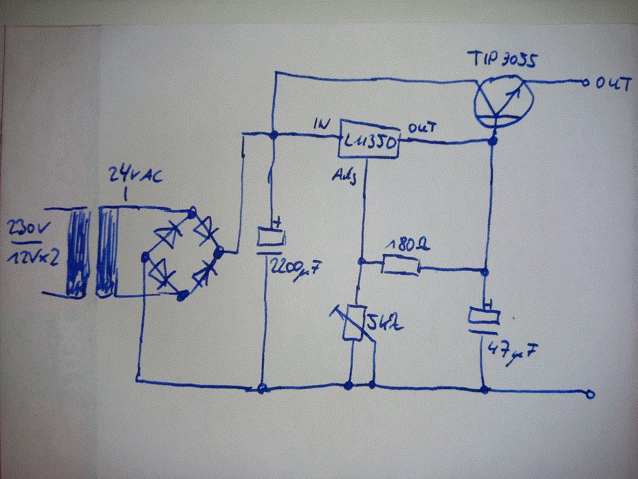

ich benötige einmal euren Rat. Ich bin gerade dabei, mir ein Netzteil zu
bauen. Ich benötige einen Strom von ca. 4 Ampere bei ca. 30 Volt. Da ich
nun nicht unbedingt alles mir neu kaufen möchte habe ich ein wenig in
den Schubbladen gekramt und einige Regler und einen passenden Trafo 108
VA mit Gleichrichterdioden gefunden. Ich könnte mir auch ein
entsprechendes Schaltnetzteil oder ähnlich kaufen, aber das möchte ich
nicht.
Im Anhang habe ich die Schaltung eingefügt. Eine Temperaturüberwachung
wie im fertigen Regler wird nicht benötigt. Kann die nachfolgende
Schaltung überhaupt funktionieren?
Liebe Grüße Max
2200µF bei 4 Ampere?
Das reicht nicht. Du hast alleine knappe 20 Volt(Spitze-Spitze) an
Brummspannung am Kondensator. Das heißt, die Spannung fällt um ca. 20
Volt zwischen den Perioden ab.
Und 108VA bei 30V und 4 Ampere? ist auch zu wenig.
Auch die 47µF am Transistor scheinen mir ein wenig zu viel - das macht
die "Regelung" ziemlich langsam.
Hmmm, also von 24V AC am Trafo zweimal Diodenflußspannung subtrahieren,
Verlust in Regelelektronik subtrahieren und dann auf 30V/4A Ausgang zu
kommen, das finde ich spannend.

Mal abgesehen von dem µc-net typischen, unsäglichen Gesülze zu
Trafospannung und Belastbarkeit, möchte ich anmerken, daß die ganze
Erweiterung mit dem 2N3055 weitestgehend sinnfrei ist.
Verwende die Schaltung aus dem Datenblatt des LM350 (oder ähnlich
317,780x) mit pnp-Leistungstransistor.

Ja... letztendlich lässt sich das aber nur durch praktischen Aufbau,
Versuch und Irrtum herausfinden.
Wenn der Trafo alt und nicht auf Kante dimensioniert ist (Kern M102a
oder sogar b), kann das durchaus funktionieren. Der Ladeelko ist
allerdings zu klein. 10mF dürfen es sein.
Der weg zu einem robust funktionierenden Netzteil ist noch weit.
Schau dir mal den SOA Bereich eines 2N3055 an.
Überlege welcher Strom fliesst wenn man den Ausgang kurzschliesst oder
überlastest
Frage dich, wie aus 108VA dann 120 Watt werden sollen.
Aus 24V werden zwar nach Gleichrichtung 32V Spitze, aber nicht nur die
beiden Gleichrichterdioden sondern auch der LM350 und der 2N3055
verbrauchen Spannung. Ganz ab davon, dass 2200uF durch 4A in 1/100
Sekunde in der es das Netz stützen soll um 18V entlädt.
Auf gut Deutsch: dir fehlen alle Grundlagenkenntnisse um ein simples
linear geregeltes Netzteil zu bauen.
https://dse-faq.elektronik-kompendium.de/dse-faq.htm#F.9
Für 30V/4V mindestens ein 28V Trafo mit mindestens 6.7A, 205VA.
Mindestens 22000uF Siebelko. Mindestens 4 2N3055 parallel. Eine
sinnvolle Überlastregelung damit bei Überlastung abgeregelt wird und
weder die Transistoren noch der Trafo überlastet wird.
Praktisch sämtliche "Trickschaltungen zur Stromerhöhung" für
fertige Dreibeiner kosten mindestens dessen Schutzeinrichtungen,
meistens funktioniert das aber auch anderweitig nicht gut.
Wofür genau?
Die Last bestimmt doch die Anforderungen des Projekts.
Es gibt Lösungen zwischen SNT-Neukauf und Linearnetzteil
(laut Bild übrigens auch spannungsvariabel - was die zur
Ausnutzung dessen Einstellung "bis ganz nach unten" nötige
Kühlkörpergröße stark erhöht).
Also sag doch mal, wofür/wozu das Teil sein soll.

Benötigt wird die Spannung von ca. 30 V und 3 A für eine Leuchtdiode. (4
A damit ich noch etwas Puffer habe).
Auch der Trafo scheint mir nach weiteren lesen von einem Fachkundebuch
nicht geeignet. Wie schon jemand zuvor geschrieben hat. - Aber ich werde
es einfach mal Versuchen.
