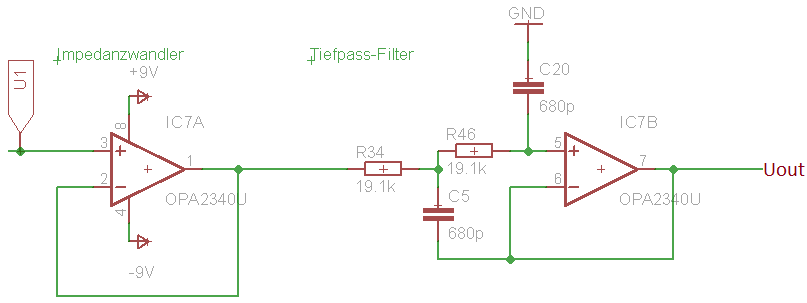

Ich habe mit einem Mikrocontroller einen Signalgenerator gebaut. Bis
hinter die DA-Wandlung läuft alles perfekt.
Hier kommen dann ein Impedanzwandler und ein Tiefpassfilter (OP
Schaltungen) zum Einsatz. Schaltplan ist im Anhang. Doch sobald ich
einschalte, wird mein OP sehr schnell sehr heiß.
Da ich den OP mit -9V bis +9V speise, könnte vielleicht hier der Fehler
liegen? In Spice ließ sich die Schaltung korrekt simulieren. Habe aber
nun im Datenblatt meines OPA 2340 gesehen, dass da bei Power Supply was
von Vs = +5V steht. Heißt das ich darf an V- nur 0V und an V+ maximal 5V
anschließen?
Kennt ihr einen OP, den ich mit -9V und 9V betreiben kann? Am liebsten
natürlich mit gleichem Pinout. ^^

Wenn im Datenblatt schon unter absolut maximum eine Supply Voltage von
+5.5V angegeben ist und außerdem der Stein für single Supply vorgesehen
ist, könnte der entwichene Magic Smoke die Ursache für die fehlende
Funktion sein.
Vielleicht bekommst Du den Rauch wieder rein, dann gehts wieder :-))

Man mag es kaum glauben, aber es hat schon einen Grund, weshalb die
Hersteller sich die Mühe machen und ein Datenblatt zusammenstellen.
Natürlich muss man es sowohl lesen als auch verstehen BEVOR man etwas
aufbaut. So arbeiten zumindest Ingenieure. Informatiker etc.
bekanntermaßen eher nach dem "Bastler-Prinzip", aber da funktionieren
Schaltungen halt auch nur manchmal bzw. nur bei der richtigen Mondphase
Du musst halt selber wissen was du willst: entwickeln oder basteln?

Nein, das heißt es nicht. Du kannst auch an V- -2.5V anschließen und an
V+ +2.5V.
Nur eben in der Differenz nicht mehr als 5V - der TO hatte 18V
angeschlossen.
