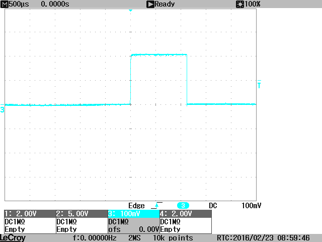

Zur Schaltung gibt es nicht viel zu sagen. Eine einfache
Konstantstromquelle speist die LED. Zur Verhinderung von
Eigenerwärmung und Drifteffekten wird die Messung mit einem kurzen 1ms
Strompuls durchgeführt, dabei wird das Testobjekt (DUT, device under
test) mittels Ausgangspin einfach kurzgeschlossen. Die beiden dicken
Drähte sind dafür geplant, dass man dort schnell eine SMD-LED einkeilen
und damit kontaktieren kann. Von 0603 bis 1206 sollte das passen, hab
ich aber nur mit 1206er LEDs probiert.

Gast #4478941
Die Ergebnisse wären sicher ganz interessant, wenn sie denn vernünftig
gemessen worden wären und man sie bei einem sinnvollen Stromwert
gemessen hätte.
Die Impulsmessung halte ich für absolut kontraproduktiv und schädlich,
was die Genauigkeit der Messungen betrifft. Der Sinn entzieht sich mir
auch, Du mußt ja die 200 LEDs ja nicht in 0,2 Sekunden testen.
Eine Stromquelle in 1 ms auf ihren genauen Wert zu bekommen ist
natürlich nicht unmöglich, aber auch nicht trivial. Und welche weiteren
störenden Effekte eine solche Schnellmessung noch negative beeinflussen
ist auch noch fraglich.
Und warum man 320 mA Meßstrom verwendet ist mir auch äußerst
schleierhaft. Das ist ein völlig unzulässiger Stromwert für diese LEDs.
Und das Ergebnis entsprechend sinnlos, weil die Ergebnisse damit nutzlos
werden.
Im Prinzip ist das nun: Bei einer Meßschaltung in die man kein Vertrauen
haben kann, kamen bei unzulässiger Betriebsweise die folgenden
unplausiblen Werte heraus.
Was soll man damit nun anfangen?
Dabei bin ich ein ausgesproichener Freund von solchen Experimenten, aber
da muß man sauberer arbeiten. Schade, bei 20 mA Nennstrom und einer
Messung im Sekundenbereich wären die Ergebnisse sehr interessant
gewesen.
Hast Du Oszilloskopbilder für den Strom- und Spannungsverlauf an der
LED?

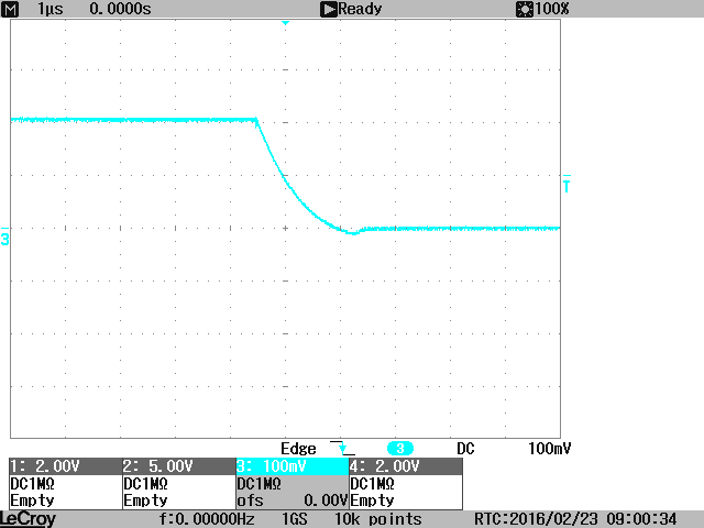

Moderator (Firma: Titel) Persönliche Seite #4478976
Lachender Eskimo schrieb:
> Es will wohl überlegt sein, in diesem Miesepeter-Forum eigene Ergebnisse
> zu posten...
Ich bin auf die Messung der neuen LEDs gespannt.
Vielleicht darf dann die LED-Parallelschalt-Fraktion aufatmen...  ;-)
Wenn man am Ende dieser 1 ms misst und nicht aus der Sättigung
herauskommt, sondern aus dem Kurzsvchluss, dann ist der OP gerade mal im
Kleinsignalbereich unterwegs.
Oder andersrum: sogar so ein lahmer Schnarchzapfen wie der LM358 schafft
0,3V/us. Von 0 bis 2,3V also mit 6us ausreichend Luft bis zum Ende der 1
ms...

OP #4479210
@  Der Andere (Gast)
>Hmm, wäre es nicht sinnvoller die Durchlassspannung im thermisch
>eingeschwungenen Nennbetrieb zu messen.
Nein. Denn dann würde man die Flußspannung mit der thermischen Drift
vermischen. Das will man im Allgemeinen nicht.
Denn mit der jetzigen Methode bleibt die Eigenerwärmung vernachlässigbar
klein. D.h. man kann die LED in den Klimaschrank legen und bei
verschiedenen Temperaturen die Flußspannung messen. Damit hat man dann
den Tk der Flußspannung.
Das wird bei den meisten Halbleitern so gemacht. Man kann nicht Dutzende
Ampere für mherere Sekunden durch einen MOSFET jagen, der noch auf dem
Waver ist.
>Also nach einigen Sekunden bei Nennstrom. So misst du die Led bei
>Zimmertemperatur.
Das ist Absicht. Siehe oben.
2,2V*20mA*1ms=44uJ (abgegstahlte Energie wird vernachlässigt)
Wenn man die Wärme in einen Alumimiumträger von 1x1x1mm^3 einbringt
(Schätzung), erhöht sich dessen Temperatur um 18 mK. (spezifische
Wärmekapazität 0,896 KJ/(kg*K) )
dT = E  Q  m = 44uJ  896 J  (kg * K) / 2,7ug = 18mK
Ob die Wärme in 1ms wirklich vom LED-Chip vollständig auf den
Aluminiumträger übergeht, weiß ich nicht, dazu müsste man genauere Daten
der Mechanik haben und eine Wärmenetzrechung machen.
Gast #4479307
Lothar M. schrieb:
> ms...
Da scheinen manche die Schaltung nicht zu verstehen. Wie Du jetzt auf
einen Operationsverstärker kommst ist mir schleierhaft. Und wie Du auf
den LM358 kommst ist mir noch unerklärlicher.
Keiner kann sagen, ob die Testschaltung nach 1 ms schon meßfähig ist,
nicht mal der Erbauer, ansonsten bitte ich um Oszilloskopbilder. Was
aber viel schlimmer ist, daß man sich völlig unnötig diesem Zeitdruck
hingibt. Es ist ja völlig uninteressant, was die LED nach 1 ms macht
sondern was sie "normal" macht. Daher ist es egal ob man nach 1 ms, nach
1 sec, oder nach 100 Sekunden mißt. Aber im Fall von 1ms geht man
unnötige Fehlerquellen ein. Klar die Messung muß eh nicht genau sein,
aber bei 1 ms und der Stromquelle, wo Stromquellen bekanntlich sehr
langsam einschwingen halte ich das für fahrlässig.
Will heißen durch den kurzen Meßzeitraum, ware zu jeder Messung zu
belegen, daß die Stromquelle schon eingeschwungen war. Bei einer Messung
1 Sekunde nach Schalten kann man davon ausgehen.
Wieder mal die Reichsbedenkenträger unterwegs?
>Was
>hingibt.
Wer hat den?
Das habe ich mehrfach erklärt. Take it or leave it.
Nö.
Nö^2.
Schwachsinn.
Blödsinn^2.
>Bei einer Messung
Was macht dich da so sicher, " wo Stromquellen bekanntlich sehr langsam
einschwingen" ?
>Bei 1 ms nicht, zumal die Schaltung darüber hinaus noch einen Filter 1.
>Ordnung bei 1,5 kHz einsetzt.
Hä? Wo denn?
Hier im Artikel wurde die Low Current Version mit 20mA ohne
Angswiderstand aufgebaut. Aber selbst die High Current Version mit
1k+100nF ist nach ~500us auf 99,7% Endwert gelaufen, der Meßpuls ist
aber 1ms breit.

Solltest du auch nicht. Der LM317 reagiert etwas träge auf hartes
Anlegen der Eingangsspannung. Da wird der Strom für einige µs nur den
den 3R9 un die Spannungsabfälle begrenzt (~2A), aber nicht auf den
eingestellten Wert. Selbst wenn der schon arbeitet und eingeschwungen
ist, reicht der LM317 Eingangssprünge praktisch 1:1 zum Ausgang durch
(siehe auch DaBla).
Frank schrieb:
> wo Stromquellen bekanntlich sehr langsam einschwingen
Du darfst nicht deine Schaltungen als Maßstab nehmen. Selbst der
langsame LM317 schwingt in der Low Power-Schaltungsversion in ein paar
µs ein, schnelle diskrete Schaltungen schaffen das in wenigen ns.
