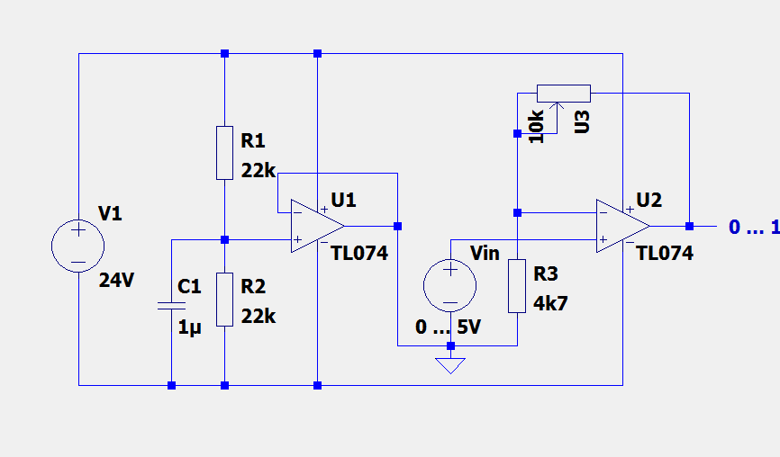

Hallo
Ich bin auf der suche nach einer einfachen Schaltung um ein Analoges
Modulation Signal für einen laser zu verdoppeln.
die ausgabekarte macht 0-5v. der Treiber braucht aber 0-10.
Es müssen Insgesamt  7 Signale verdoppelt werden
als Spannungsversorgung habe ich nur 24v zu Verfügung.
Vielen Dank ich Voraus

Manuel schrieb:
> wenn ich r6 4k7 nehme und ein r7 einen spindeltrimmer 5k könnte ich doch
> die ausgangsspannung einstellen oder ??
Ja schon, aber dann geht er mit der Verstärkung bis auf die
Leerlaufverstärkung bei Nullstellung von R7.
Wenn du R6 durch ein Poti ersetzt, am Besten 10k, dann kannst du die
Verstärkung von 1 ... 3 einstellen.
BTW: der genannte LM1458 ist nicht geeignet, weil er nicht auf 0V am
Ausgang kommt und auch nicht bis an die 0V-Grenze am Eingang betrieben
werden kann.
Ein LM358 oder LM324 könnte das. Allerdings habe ich nicht geprüft, ob
die Slew Rate bei 5V Output-Swing und 50kHz bei dem ausreichen.
Sonst musst du dir einen Rail-to-Rail OPA suchen, der mit 24V
Betriebsspannung arbeiten kann.
Alternativ kannst du auch mit einem zweiten OPA (viele sind ja zu zweit
in einem Gehäuse vorhanden) eine künstliche Masse erzeugen und dann dem
System quasi ±12V vorgaukeln. Geht aber nur, wenn deine Netzteilmasse
und die Quellsignalmasse nicht zwangsweise miteinander verbunden sein
müssen. Dann wird die Auswahl von nutzbaren OPAs größer, ein TL072 würde
dann gehen.

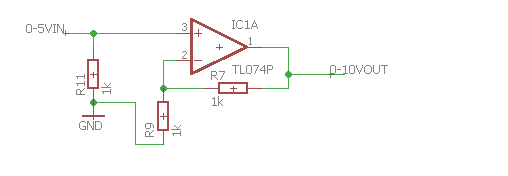

hi
habe leider nur ein schaltnetzteil mit 24v drin
r11 könnte ich auch höher nehmen 10k Z.B.
Sonnst Müsste ich es bauen wie es HildeK weiter oben geschrieben hat und
mir ne virtuelle masse erstellen.
Die signalmasse von meinem eingangssignal würde an die virtuelle masse
mit dran kommen oder??

#4907975
Bist du sicher, dass du da nicht 0-10V mit 5V differenziell (=10V)
verwechselst? Wenn du dabei den negativen Eingang einfach auf GND legst,
geht es natürlich nicht bzw. du hast nur den halben Pegel.
Heisst aber nicht, dass man auf den positiven Eingang 10V geben sollte.
Zu deiner DAC Karte findet man ja Infos, z.B.
http://www.raycomposer.de/de/service/ilda-stecker/
Gibt es zu deinem Laser / PCaom etwas ähnliches?

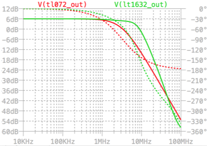

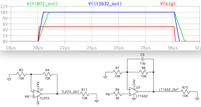

Manuel schrieb:
> die könnte ich aber mit nem dc-dc
> converter von draco machen.
Das ist eine gute Idee für so einen Fall.
Statt dem TL074 könnest du auch etwas schnelleres und modernes nehmen.
LT1632 beispielsweise.
Der kommt direkt mit den unsymmetrischen 24V klar, ist rail-to-rail, und
hat eine höhere Slew-Rate als der TL074.
