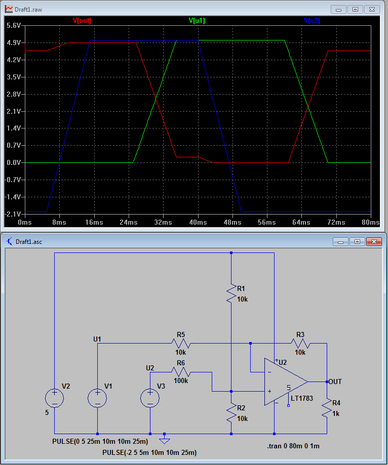

Guten Abend, ich habe den Entschluss gefasst mir eine "Lambdauhr" mit integrierter Verbrauchsanzeige für mein Fahrzeug zu basteln. Das Lambdasignal der Spannungssprungsonde (max. 0 bis 1 V) will ich über einen LM358 verfünffachen um damit eine Analoganzeige (ehem. Tankfüllstandanz.) zu betreiben. Das scheint mir recht einfach, jedoch möchte ich über zwei Signale einen LED Bargraph als Verbrauchsanzeige integrieren. Die Anzeige soll durch einen Lm3914 realisiert werden. Jedoch bin ich mir unsicher, wie ich beide Eingangsgrößen richtig nutze. U1 = 0 bis ~ 5V (Spannung eines Potis) U2 ~-2 bis ~ 5V (Ansteuerung vom Motor SG) U1 ist dabei die Hauptgröße, U2 soll als Korrekturgröße dienen und ca. 10% der Hauptgröße abändern (einfacher Spannungsteiler?). Problematisch ist für mich die Tatsache, dass beide Spannungen entgegenwirkend sind, d.h. das bei steigender Spannung U1 am Poti die Anzeige weniger, jedoch bei steigender Spannung U2 die Anzeige steigen soll. Vielen Dank schon einmal im Vorraus. MfG

Ein Subtrahierer könnte dein Freund sein. Anbei mal ein Beispiel, bei dem natürlich viele Kleinigkeiten fehlen. Christian_RX7
