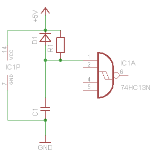

FlipFlops und Zähler möchte man beim an Spannung legen gerne in einem
definierten Zustand sehen. Sind vorhandene Reset oder Preset Eingänge
H-aktiv, kann man einen Kondensator nach Plus legen und einen Widerstand
nach Masse. Welche Werte wählt man bei CMOS für diese beiden Bauteile?
Trennt man die Schaltung von der Spannung, sollte man eine schnelle
Entladung des Kondensators vorsehen, damit ein PowerOn Reset auch
funktioniert, wenn man die Schaltung gleich wieder einschalten möchte.
Wie also eine schnelle Entladung des Kondensators realisieren?
Dann möchte man U.U. den Reset oder Preset mit einem anderen CMOS
Ausgang schalten. Dummerweise hängt nun ein Kondensator an der Leitung.
Wie sehe also die alles erschlagende Reset Beschaltung für PowerOn aus?

Kann man in weiten Grenzen variieren. Ich würde R mit 47k-100k wählen.
Wenn du Störsignale in der Schaltung hast eher niedrige Werte.
Den C so berechnen das der Reset länger dauert als der Anstieg von Vcc.

Richtig lösen tut man das Problem mit einem Reset-IC (z.B. LM3724).
Dieser erzeugt einen definierte Zeit nach dem Einschalten einen sauberen
Resetimpuls. Es wrd aber oft auch nur mit einem C gemacht. Aber Du
willst es ja "richtig" machen. ;-)
War auch ein Fehler von mir: Man braucht für den 4060 auch ein OR Glied,
kein AND für den Reseteingang. Ich hatte Reset low im Kopf, aber der
4060 hat ja Reset high. Kommt also immer drauf an.

Dass es mit einer AND-Verknüpfung nicht funktioniert, hatte ich bereits
bemerkt, da ich immer alles vorher zusammenstecke und ausprobiere.
Hätte in meinem Fall auch nicht geholfen, da ich für meine Schaltung
zwei Reset mit unterschiedlicher Länge benötige.
Nebenbei: Die Diode zur Entladung nützt nicht viel, wenn man größere
Kapazitäten und eine hochohmige Schaltung ohne nennenswerten
Stromverbrauch hat. Nach Ziehen der Stromversorgung zieht sich die
Entladung ewig. Steckt man hingegen einen 100 Ohm Widerstand über die
Stromversorgung, dann poppt das Ganze wieder.
