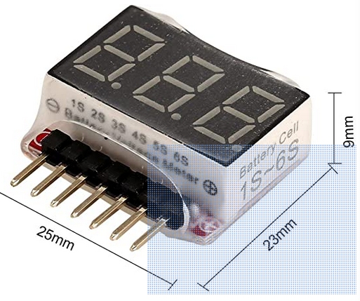

Gast #6875964
Joscha schrieb:
> Ich möchte "ganz Simpel" eine Zustandsanzeige für einen Li-ion Akku
> bauen.
> Am besten mit 4 Leds
Na ja, man will ja nicht den Akku schneller entladen bloss um ihm
anzuzeigen. Also sollte so eine Anzeige wenig Strom brauchen.
https://www.ebay.de/itm/262876993062
https://www.ebay.de/itm/262762493247
https://www.ebay.de/itm/263794536888
Such dir erst mal (SMD) LEDs die wenig Strom brauchen und trotzdem so
hell sind wie du es als Anzeige haben willst und bei diesem Strom nicht
mehr als 3.1V Spannungsabfall haben.
Nutze dann einen Chip, der diesen Strom konstant regeln kann, egal ob
3.3 oder 4.2V zur Verfügung stehen, wie CAT4004A.
Dann braucht man 4 Ausgänge die bei deinen gewünschten Spannungen auf
high schalten. Dafür geht leider kein LM339. Sondern CMOS push pull
Komparatoren wie TSX3704.
Und man braucht eine Vergleichsspannung, die auch nicht gleich
Milliampere zieht, also eine Bandgap wie LT1634A.
Also 3 Chips.
Zum Vergleich ein uC wie Attiny85: kein Konstantstromregler nötig, die
LED Vorwiderstände werden auf 3.2V ausgelegt und der uC misst ja die
Versorgungsspannung, kann also bei höherer Spannung per PWM den
mittleren LED-Strom begrenzen. Auch die Referenzspannung ist schon drin,
leider +/-10% ungenau. Man muss sie also pro Exemplar messen und (im
EEPROM ablegen). Trotzdem nur 1 Chip und auch unter 1mA wenn den uC viel
schläft.

Den ebay Artikel in der Mitte hatte ich auch schon gefunden... Leider
kommt dieser aus China und würde viel zu lange dauern bis er da ist für
mein Geschenk. Aber schönes Teil :)
