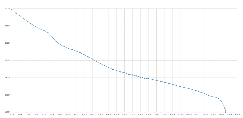

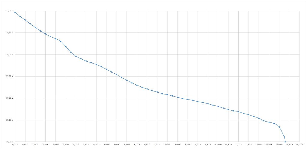

Gast #3745158
Danke nochmal für die Hilfe, ich will nicht gleich wenn mir jemand den
kleinen Finger gibt die ganze Hand ausreißen. Aber kannst du mir
vielleicht erklären wie ich die Hysterese und die Schaltspannungen
berechne bzw. die benötigten Widerstände dafür.
Der Stromverbrauch im angeschalteten Zustand ist nicht so wichtig. Es
handelt sich um einen Lipo Akku mit 5000maH. Die Beleuchtung schafft
damit ca. 13 Stunden.
Ich habe sogar ein Entladediagramm gezeichnet bzw. gemessen, da noch ein
weiterer Komperator eingesetzt wird, um die Spannung des Akkus per Duo
Led wiederzugeben.
(Grün = Voll) (Orange=Halbvoll) (Rot=Wird leer)
http://s7.directupload.net/images/140730/gnn6x9fs.jpg
Schönen Gruß Johannes
