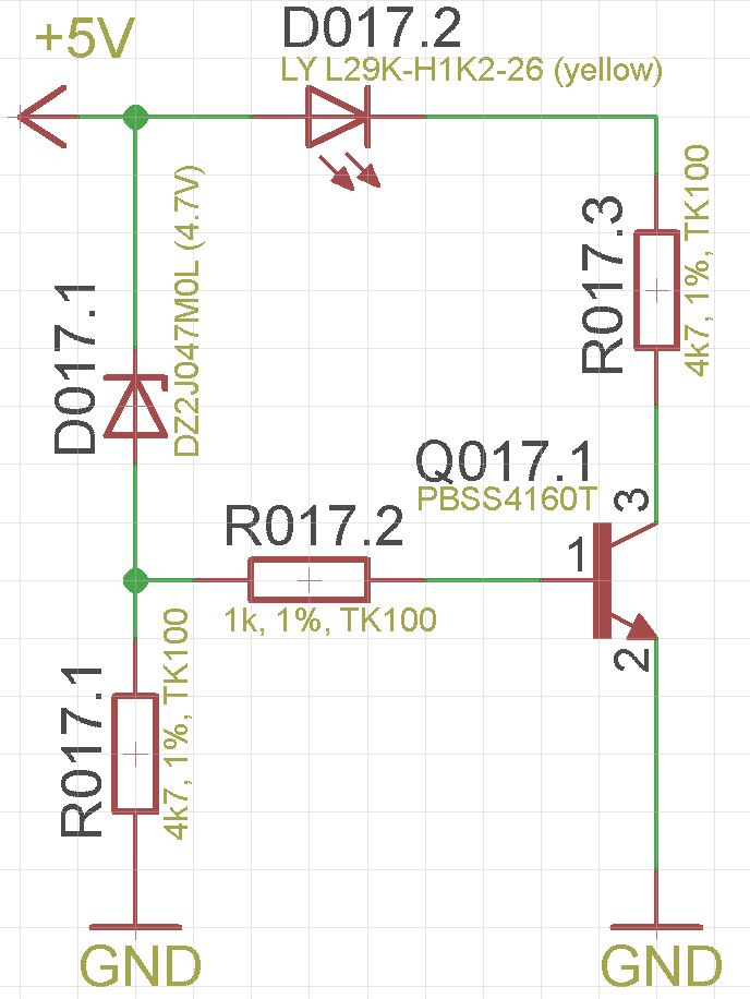

ich benötige Hilfe bei der folgenden Aufgabenstellung:
Ich soll eine Analogspannung, welche zwischen +5V und -5V hin und her
schwankt, mit Hilfe von LEDs visualisieren.
Dies soll in 1V Schritten geschehen.
Wenn die Spannung z.B. bei 5V liegt, dann leuchten die LEDs für 1V, 2V,
3V, 4V und 5V. Die LEDs von -1V bis -5V sind in dem Fall aus.
Bei z.B. 3V leuchten dann eben nur die LEDs für 1V, 2V und 3V.
Für die Umsetzung für den Spannungsbereich von 2V bis 5V wird die
angehangenen Schaltung verwendet, wobei bei den kleineren Spannungen die
Zener-Diode entsprechend ausgetauscht wird.
Nun soll das ganze auch für den negativen Bereich, mit Hilfe eines
PNP-Transistors und einer Vergleichsspannung von +5V, umgesetzt werden.
Hierbei komme ich leider auf keine funktionierende Schaltung und hoffe
auf eure Hilfe.
LG Moe
Ziemlicher Murks.
Du brauchst keine 1% Widerstände bei einer Z-Diode die um 20% daneben
liegt.
Du kannst die Schaltung allerdings direkt für -5V verwenden, einfach GND
an Stelle von +5V und -5V an Stelle von GND verwenden.
Eine 2.7V Z-Diode wäre sowieso nichts anderes als grob daneben, die
schalten einfach zu ungenau.
Ausserdem wird bei 2V deine LED nicht an gehen, du brauchst für 1V und
2V eine zusätzliche Versorgungsspannung.
Da ein LM3914 nicht geht, könnte man 2 LB1403 benutzen. Die negative
Spannung müsste man in beiden Fällen aber mit einem OpAmp invertieren.
Wozu wieder die zusätzliche Versorgungsspannung fut kommt.

Gast #5657027
Das wäre sowiso zunächst zu klären. Hat er eine zusätzliche Versorgung?
Wenn er -5 und +5V fest als Versorgung zur Verfügung hat wäre ein LM3914
das Mittel der Wahl.

Gast #5657595
Leider habe ich mir die Aufgabe nicht ausgesucht :(
Gibt es keine Möglichkeit das mit nem PNP-Transistor und der +5V
Spannung die noch zusätlich zur Verfügung steht umzusetzen?
Dachte da dran den Transistor dann oben links an den Knotenpunkt zu
setzten und die festen +5V mit der jeweiligen negativen Spannung über
den Transistor zu "Vergleichen" aber weiter bin ich da leider auch noch
nicht gekommen

Gast #5662873
Worüber regt ihr euch auf?
Der TO ist doch direkt von sich aus mit einem Ansatz rübergekommen. Noch
dazu mit einer brauchbaren Idee. Sicher ist eine Lösung mit IC/µC
eleganter, hilft einem aber leider nicht, einen Transistor zu verstehen.
Im Anhang mal ein Beispiel, wie man das auf Schülerniveau angeht.
Ein Transistor leitet, wenn über der B-E Strecke mehr als 0.7V anliegen.
Also kann man die Eingangsspannung per Spannungsteiler runterteilen,
sodass am Schwellenwert 0.7V am Spannungsteiler anliegen. Die Idee, das
mit einer Zenerdiode stabiler hinzukriegen ist doch super. Aber gar
nicht nötig, wenn das Instument eh nur mit 20% Genauigkeit anzeigt.
Der Knoten im Hirn kommt dann bei der PNP Schaltung. Hier muss man die
Signalspannung relativ zur 5V Versorgung rechnen. Also für -3V -> 8V
Differenz. Also für den Spannungsteiler grob: 0,7V/8V = 0,0875 (330R /:
3.9k) bzw. ~ 1:10 (100R:1k). Die restlichen Spannungsteiler kannst du
dann selber ausrechnen.
Das sollte für eine Hausaufgabe doch sicher langen.
