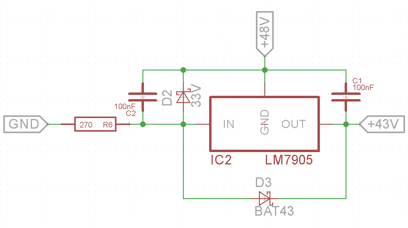

ich würde gerne einen LM7905 missbrauchen, um mir aus einer
Eingangsspannung von +12V bis +48V eine um 5V reduzierte Spannung (also
von +7V bis +43V) zu erzeugen.
Geht das so mit der Schaltung?
Grüße
Persönliche Seite #5757269
Bei einer Last nach 0, wird der Regler nicht viel Strom liefern können,
weil es seiner regulären Stromrichtung entgegengesetzt ist. Man müsste
ihm  am Ausgang noch eine zusätzliche Last gegen +Eingangsspannung
verpassen, damit er überhaupt regeln kann. Eine Zenerdiode, oder bei
höheren Genauigkeitsanforderungen ein TL431 (gegebenenfalls mit
Leistungstransistor dahinter) wäre hier wirklich die bessere Lösung.
#5757276
Das geht nur, wenn der Verbraucher zw. +43V und +48V angeschlossen wird.
Wenn dagegen zw. +43V und Masse, dann geht das nicht, da ja der Regler
einen Strompfad von +48V aus bereitstellen müsste, was er aber nicht
kann.

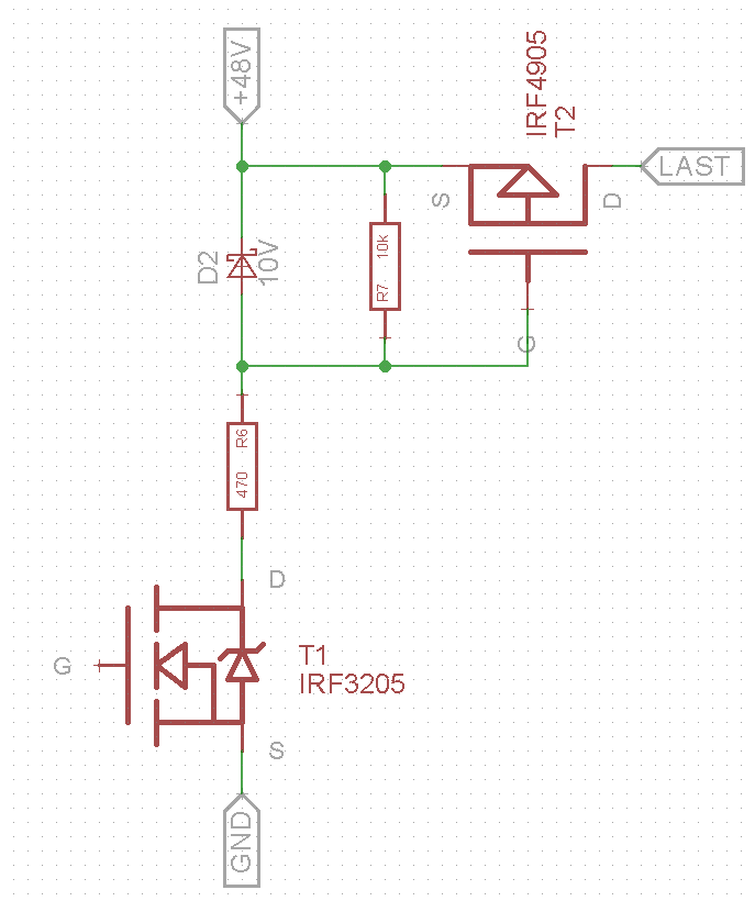

Gast #5757592
tsaG schrieb:
> Statt des Steuer-FETs unten eine stromsenke 1,5 mA und gut :)
Genau, das wäre eine gute Lösung.
Und wenn die Steuerspannung einigermßaen konstant ist (was bei 5V oder
3V3 aus dem µC der Fall ist) dann ist das die gleiche Anzahl an
Bauteilen.
Also einfach das:
https://www.electronics-notes.com/articles/analogue_circuits/transistor/active-constant-current-source.php
Erstes Bild, ohne R1 und R2. Basiswiderstand ist unnötig.
Ich steuere PMOS meistens so, wenn z.B. 24V im Spiel sind. Klappt
hervorragend.
Gast #5757593
Ahrgl. Vergessen:
Die "Last" hier ist ein Widerstsand, der parallel zur
Gate-Source-Strecke liegt. Über den kann man sich die Spannung am Gate
aussuchen.

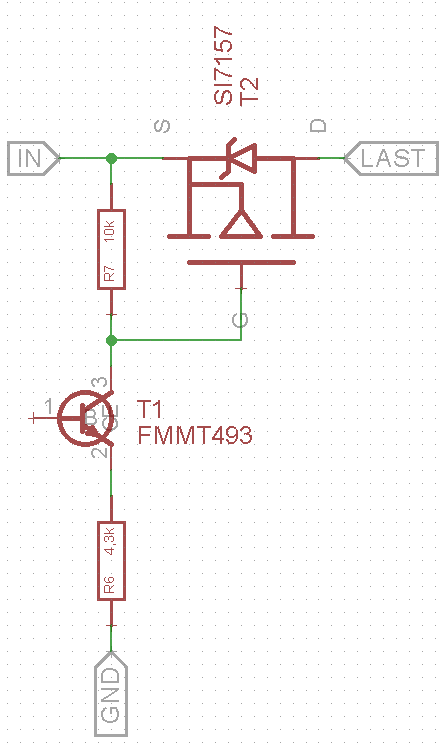

Gast #5757605
Leopold N. schrieb:
> Also so?
Ja, aber ohne Z-Diode. Die ist unnötig.
Wenn der Strom bekannt ist (der wäre bei 5V-Steuerung beispielsweise
ungefähr 5,7mA) kann man das einfach über den Widerstand steuern.
Sagen wird, du willst eine Gatespannung von -9V, würde man R=9V/5,7mA =
1k5 nehmen.
Bei 12V wird das aber die 9V nicht zusammenbringen, sondern nur rund 7V.
Der Nachteil der Schaltung ist, dass am Widerstand unten halt die
Steuerspannung - UBE + UCE stehenbleibt.
Weshalb das nur für höhere Spannungen gut funktioniert. Bei min. 12V
bleiben um die 7V fürs Gate, das sollte reichen, je nach FET.

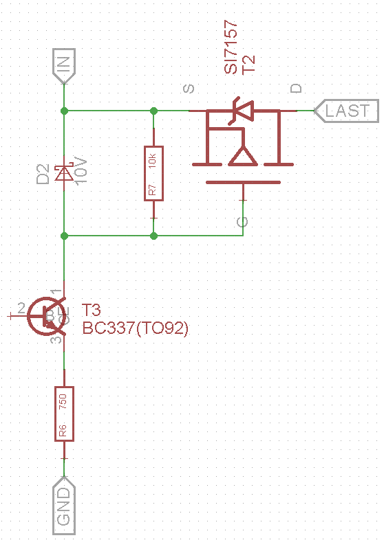

So müssts dann stimmen oder?
Dann habe ich bei 12V noch -8,18V und bei 48V -10V.
Bei 5V sinds dann aber nur noch -3,3V Gate-Source.
Das sollte gerade so noch reichen.
Dankeschön
Gast #5757620
Von 5V war nicht die Rede. Damit wird es nicht richtig funktionieren.
Das Einschalten des FET funktioniert nur zuverlässig, wenn die zu
Schaltende Spannung hoch genug ist.
Die muss eigentlich Steuerspannung - UBE + UCE + U(Gate) sein.
Also bei 10V am Gate sind eigentlich ca. 15V nötig. Weniger geht auch,
aber dann stimmt der Strom nicht mehr genau.
Was der Grund ist, warum man dieses Konzept hauptsächlich für höhere
Spannungen verwendet.
OP #5757629
jemand schrieb:
Ja stimmt, aber bei 5V Spannung schaltet der Transistor komplett durch,
wodurch 5V - 0,3V an den beiden Widerständen stehen bleiben.
Es fließt ein Strom von 4,7V / 1430 Ohm (ich habe die Widerstände durch
Faktor 10 geteilt) = 3,29 mA was einer Spannung von 3,29 V am oberen
Widerstand entspricht. Das reicht um den MOSFET in den leitenden Bereich
zu bringen.
Gast #5758681
Das sehe ich anders. eine 18v Z-Diode hat schon viele FET-Friedhöfe
eingespart - insb bei Hobbyisten, Entladungen (ESD) und transienten auf
der Versorgung. Spannung am Gate kannst natürlichen unabhängig davon
Wahlen.
