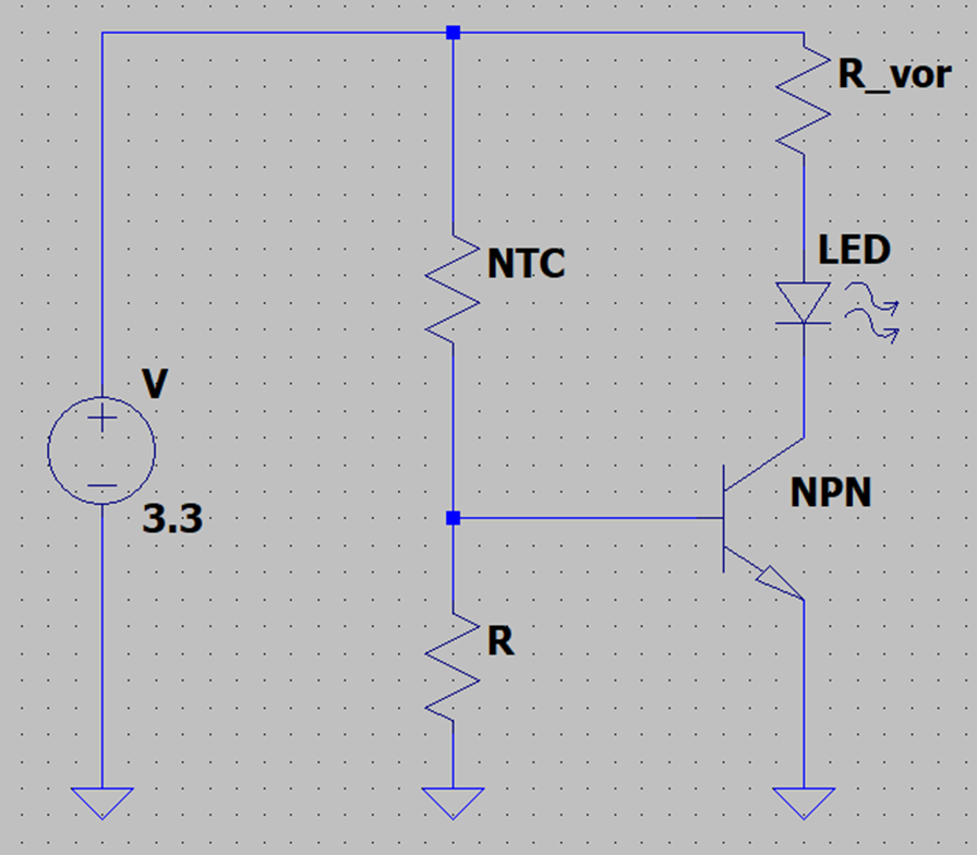

ich habe die folgende Schaltung für Temperaturmessung zusammengestellt.
Mit Hilfe des Widerstands 'R' kann die Temperatur eingestellt werden,
bei welcher die LED einschaltet. Ich habe darüber nachgedacht, ob es
möglich wäre, eine zweite Stufe hinzuzufügen, damit man 2 verschiedene
Temperaturen messen kann.
(Ja, ich weiß, dass es einfacher mit einem LM339 wäre, und so ein System
in der Praxis nicht zuverlässig ist.)
Vielen Dank für die Vorschläge im Voraus.

> Ich habe darüber nachgedacht, ob es möglich wäre, eine zweite Stufe
> hinzuzufügen, damit man 2 verschiedene Temperaturen messen kann
Nein.
Nicht mit der Einfachheit.
Man könnte parallel zum Siliziumtransistor noch einen
Germaniumtransistor oder Darlington schalten, müsste alle voneinander
aber mit Basisvorwiderständen trennen.
Die Schaltschwellen sind damit aber nicht einstellbar, sondern in Bezug
zueinander vorgegeben.
andrisch schrieb:
> R' kann die Temperatur eingestellt werden, bei welcher die LED
> einschaltet.
Nicht wirklich. Erstens schaltet da nichts  sondern wird langsam immer
heller. Zweitens ist nicht nur die Temperatur am NTC relevant
(Aussensensor?) sondern auch die Temperatur am Transistor
(Innenanzeige).
Und zudem ist alles von der aktuellen Batteriespannung abhängig.
Das ist also mitnichten eine Messung die die Schaltung macht, sondern
Spielzeug.
Macht man es richtig, z.B. mit long tailed pair Differenzverstärkern aus
2 Transistoren, wäre eine Erweiterung ein linearer Aufwand und die
Anzeige schaltet an wirklichen Temperaturen.
> heller.
Man könnte nach "Schmitt-Trigger" suchen, zwei Transistoren und wenig
drumherum, dann ergäbe sich zumindest ein vernünftiger Wechsel.
> (Innenanzeige).
MaWin schrieb:
> Spielzeug.
Das sehe ich ebenso!
Ich würde einen CD4093 aus der Schublade holen. Das Ding hat
Triggereingänge, die relativ zur Betriebsspannung ziemlich stabil
bleiben und ist hochohmig.
Das wird kein Hochpräzisionswunder, aber für sehr viele Anwendungen
ausreichend gut.
Ich kann mir vorstellen, damit mit einem zusätzlichen Widerstandsteiler
auch zwei oder mehr Temperaturgrenzen vom selben NTC abzuleiten.
!!Aufpassen!! Der NTC Querstrom durch den NTC verursacht Eigenerwärmung
= Meßfehler, wenn das Gebilde zu niederohmig ist. In einer Anwendung mit
einem µC schalte ich den NTC-Teiler nur alle paar Sekunden für wenige
Millisekunden ein, um das zu vermeiden.
