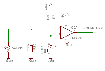

Ich bin dabei mit einer Schulklasse ein Projekt zu machen. Dabei geht es
um die Übertragung von Lichtsignalen. Die Schüler bauen mit einer LED
einen Sender. Um das Licht wieder zu emfpangen habe ich auf der
Empfängerseite eine Solarzelle. Nach dem Empfänger möchte ich mit einem
digitalen Signal weiterarbeiten, also muss ich das ankommende Signal
wieder "digitalisieren".
Meine Idee ist nun einen einstellbaren Schwellwert an den neg. Eingang
eines OPs zu legen und die Solarzellenspannung an den positiven Eingang
eines OPs (siehe Schaltplan). Das funktioniert auch soweit ganz gut, ich
kann Lichtsignale empfangen und "digitalisieren".
Nur der von mir jetzt eingesetzte OpAmp (LM358N) liefert als High Signal
am Ausgang keine 5V (Versorgungsspannung) sondern nur 3.5V. Ich hätte
aber gerne ein annähernd 5V starkes Signal als Ausgang um damit z.B. auf
einen MCU Eingang zu gehen. Ich habe schon mehrere OpAmps ausprobiert.
Entweder haben diese mit den geringen Eingangsspannungen (zwischen 0.1
und 0.5V) nicht umgehen können oder sie lieferten auch keine 5V
Ausgangssignal.
Ich weiß, dass es Rail-to-Rail OPs gibt welche als High Signal fast
genau die Versorgungsspannung am Ausgang bereit stellen. Ich habe solche
bei LT auf der Seite gefunden. Problematisch ist jedoch, dass diese nen
Haufen Geld kosten. Ich darf pro Schüler nur 5€ ausgeben und bin ohne
OpAmp nun schon bei 4,50€. Der OP sollte also keine 2€ kosten so wie die
Teile von LT.
Kann mir jem einen OpAmp empfehlen?
Du solltest noch eine Hysterese vorsehen. Als günstiger RR-OPamp geht
der TS912.
Wie groß ist die "Detektorkapazität" der Solatzelle? Was für Signale
willst du übertragen? Warum nimmst du keinen TIA als Empfänger??
Nimm einen Komparator, und der billigste Feld/Wald/Wiesen-Typ ist LM393.
Der hat einen O.C.-Ausgang, also am uC den internen Pullup einschaltzen,
oder halt einen externen verwenden.

Trans-Impedanz-Amplifier, die normale Art, das Signal von Fotodioden zu
verstärken. Bei sehr großen Detektorkapazitäten wird ein TIA aber
schnell instabil und da ist deine Variante, obwohl sie völlig atypisch
aussieht, vielleicht sogar besser...

Wie wird der OPV denn versorgt? Über einen 5V Spannungsregler? Dann
schliess die positive Versorgung doch vor dem Spannungsregler an.
Gruss
Harald

Hallo Harald,
mir ist klar, dass diese Schaltung nicht besonders gut ist. Aber sie ist
einfach aufgebaut und (hoffentlich) für Schüler die nur das Ohmsche
Gesetz kennen, nachvollziehbar. Das stand dabei im Vordergrund.
Der OP ist über einen 5V Spannungswandler angeschlossen. Davor hängt ein
9V Block. Habe noch nicht gemessen was dann am OP heraus kommt. Ich
werde nun erstmal den LM393 testen.

Ein etwas günstiger RR-OP wäre sonst noch der MCP6001/2.
Mit einem externen Pullup könnte auch der LM358 noch nahe an die
Versorgung ran.
Unschlagbar günstig wäre vermutlich der µC interne Komparator, denn die
meisten µCs haben.
