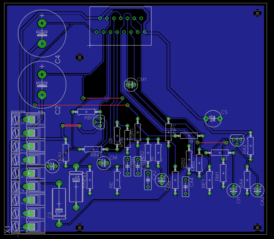

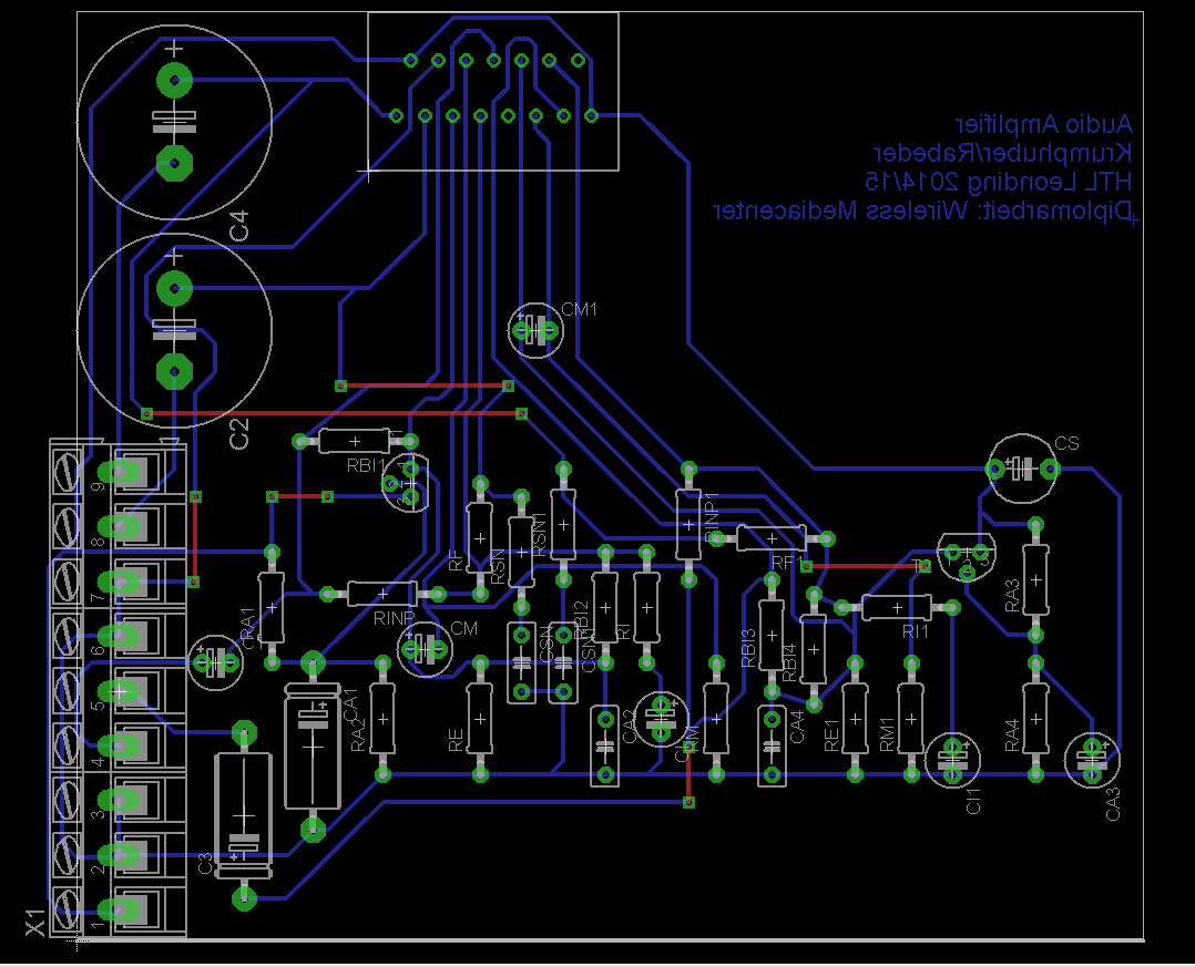

Hier ist mein Board, dass ich gelayoutet habe.
Ich bin ein Anfänger in diesem Bereich und deswegen wollte ich fragen ob
ihr Tipps zum layouten bzw. zu diesem konkreten Bsp. habt.

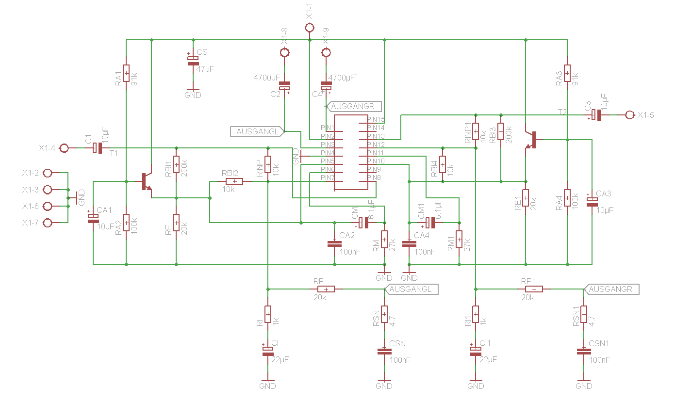

Bei der Schaltung handelt es sich um einen Stereo-Audio-Verstärker.
Schon im voraus danke für die Hilfe.

Wenn du den Designcheck ausführst, kriegst du schon ein paar schöne
Antworten. Ich mag generell keine viereckigen Vias, die sehen achteckig
besser aus. Abgesehen davon hast du unter CM1 eine lustige
Überschneidung. Geht man dann die Leiterbahn im Top-Layer zum nächsten
Via nach links, läuft direkt unterhalt eine im Bottom-Layer, die keine
45° hat. Elektrisch völlig egal, fällt aber auf. Dasselbe zwischen
RBI3+RBI4.
Bei soviel Platz können die Leiterbahnen auch dicker sein und ich mag
Masseflächen. ;)

Du könntest im Schaltplan die Bauteile besser beschriften. Der
Transistor hat gar keine Beschriftung.
Zu den Elkos kann man auch die Spannung schreiben, z.B. 47uF/25V.
Außerdem sehe ich zwar GND Anschlüsse, aber kein VCC.
Du kannst die Platinenfläche bestimmt um 50% reduzieren.
Welches IC benutzt Du? Da gibt es bestimmt ein Datenblatt oder eine
Application note mit Hinweisen zur Masseführung.
Die Kondensatoren immer so anschließen, dass der Strom auch durch die
Beinchen fließen kann, also keine Sackgassen bauen (C4).

Die langen Wege kommen bei mir deshalb Zustande, weil der IC am Rand
(wegen Kühlkörper) platziert werden muss.
Dass noch Spiel bzgl. Größe ist verstehe ich.
Habe diese Anleitung durchgelesen.
Gast #3879410
Wobei das Problem ist ja bei dem Thema Größe die Klemmen müssen ja auch
auf den Rand und die 2 dicken Elkos ja auch in die Nähe und dann kommt
halt diese riesen Platzverschwendung zustande wie meint ihr könnt ich
dass verbessern?
Klemmen und IC müssen ja an den Rand und die Elkos können auch nicht
weit weg von den Klemmen weil sonst die Verbindungen so lang werden
oder?

Die Leiterbahnen an den "+"-Anschlüssen der Elkos sind immer noch viel
zu dünn. Außerdem spricht meiner Meinung nach nichts dagegen, die Elkos
mehr dahin zu schieben, wo der Strom gebraucht wird. Auch wenn das hier
nicht so die Rolle spielt. Wenn da wirklich kurze Spitzen zu erwarten
wären, müsste man ohnehin zusätzliche Kerkos setzen.
Wenn man z.B. die Verzweigung rechts von C2 weiter nach rechts
verschieben würde, wäre auch das Loch in der Massefläche deutlich
kleiner.
Dem IC fehlt noch eine Bauteilbezeichnung. Außerdem könnten die Pads bei
dem Rastermaß ein Stück größer sein.
@Pete K.: Bauteilwerte würde ich i.A. nicht im Bestückungsdruck angeben.
Und wenn, dann für alle oder garnicht.

Habe jetzt nicht alles im Detail angeschaut, würde aber die dicke
Leiterbahn über dem IC etwas nach unten schieben um die Massefläche
umlaufend geschlossen zu haben. Zusätzlich dann noch die andere  Lage
mit einer Massefläche fluten und reichlich Vias zwischen den beiden
Masseflächen setzten.
Noch etwas: Die Befestigungslöcher sehen sehr klein aus. Besser etwas
größer machen.
