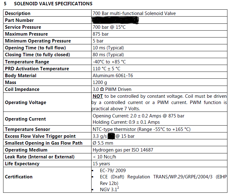

ich möchte ein Magnetventil über ein mobiles gerät ansteuern es hat im
Datenblatt folgende elektrische Daten:
Coil Impedance:
3.0 Ω PWM Driven
Operating Voltage:
NOT to be controlled by constant voltage. Coil must be driven by a
controlled current or a PWM current. PWM function is practical above 7
Volts.
Operating Current:
Opening Current: 2.0  0.2 Amps @ 875 bar
Holding Current: 0.9  0.1 Amps
Spannungsquelle für die Ansteuerung soll ein 12v Akku mit realen 13v
(Kfz-Batterie) werden.
Komme auf einen Widerstand mit ca. 11,5 Ohm und 11 W für den Haltestrom
und 5 Ohm und 5 W zum ansteuern.
Kann mir das jemand bestätigen (Ventil sehr teuer) oder widerlegen (mit
Daten und Fakten).
Schon mal danke im voraus.
Gast #5559115
Schaltplan.
Jedes Hydraulikventil im Auto läuft an nominell 12V mit Stromsteuerung.
Der angegebene Widerstand deines Ventils bezieht sich vermutlich auf
20°.
Der ist mit Sicherheit deutlich temperaturabhängig, d.h. hängt kräftig
von der Bestromungsdauer ab. Für welchen maximale Einschaltdauer ist das
Ventil spezifiziert?
Was spricht dagegen, sich an deinen vermutlich von irgendwo zitierten
Text zu halten?
#5559687
dido schrieb:
> möchte einfach nur zwei Widerstände parallel schalten einen zum Halten
> und den zweiten parallel mit Taster zu ansteuern(höherer Strom).
Und warum spricht das Datenblatt extra von "controlled current"? Du
sollst da nicht einfach einen Widerstand nehmen, sondern eine
Stromregelung vorsehen, entweder lineare Konstantstromquelle oder eben
via PWM den mittleren Strom passend regeln.
Anders wirst du wohl auch kaum die Daten aus dem Datenblatt erreichen
(also Ansprechzeit, Lebensdauer ...).

Da steht explizit: "Not to be controlled by constant voltage. Must be
driven by a controlled Current or a PWM current."
Kann also mit einem Vorwiderstand gutgehen muss aber nicht. Zumindest
wird die Einschaltzeit mit Vorwiderstand größer werden, weil der Strom
dann langsamer steigt.
Ob was kaputt geht kann dir niemand sagen, probiers halt aus.
Der Temperatursensor deutet darauf hin, daß die Ansteuerung deutlich
komplexer sein könnte, aber du machst ja irgendwie ein Geheimnis aus dem
genauen Typ, sonst hättest du einfach ein Link aufs Datenblatt posten
können.

Ich weis durch den Test mit einem 9V Akku das es ohne Probleme und
Einschränkungen funktioniert.
Wollte nur wissen ob mir jemand die Ergebnisse der Widerstands und
Leistungsberechnung für die 13V Version bestätigen oder widerlegen kann.
Gast #5560040
PS: der Teil mit dem NOT current voltag ist auf Dauerbetrieb bezogen
möchte aber nur 30-40 sek ansteuern.
PSPS: es gibt im kompletten Datenblatt zum Bauteil nur diese Tabelle die
auch nur im entferntesten was mit der elektrischen Komponente des
Ventils zu tun hat, ergo es gibt nicht mehr Daten nur das was ich
bereits mitgeteilt habe.

Widerstandswerte liegen im Bereich.  Freilaufdiode muss auch hier
vorgesehen werden.
Und den Strom mit einem Multimeter nachmessen. Am besten baust Du einen
1ohm Wid in den Pfad und misst den Spannungsabfall. Ggf wird der 5ohm
Wid noch etwas kleiner.
Wenn Du vergisst umzuschalten muesste er 20W haben. Nimmst Du aber 5W
oder weniger, schmorrt dieser durch bevor das Relais zu heiss wird. Oder
als smd loetet sich dieser aus oder ab.

#5561020
https://www.emp.de/p/widerstand-ist-zwecklos/377766.html
Ein paralleler Widerstand hat keinen Einfluß auf die Last (hier
Magnetventil), sondern nur auf die Batterie. Die wird stärker belastet.
Die Spannung bleibt aber im Wesentlichen unverändert solange die
Batterie nicht überfordert oder leer ist.
Damit bliebe es bei einer Ansteuerung über Spannungsquelle, was es laut
Datenblatt ja ausdrücklich nicht sein soll!

hab es mittlerweile probiere und geht ohne Probleme aber trotzdem danke
an alle die, die konstruktiv und höfflich geantwortet haben werde es
aber so wie zuvor mit ner Konstantenstromquelle durch nen FET machen.
#5563466
im Automobile Bereich gibt es spezielle injecton coil driver die genau
dafür gedacht sind, also hoher Strom um das niederohmige Ventil schnell
zu öffnen und dann auf einen Haltestrom von meist 25% zurückfahren weil
das Ventil nicht für x A Dauerstrom ausgelegt ist. Früher hatten diese
meist 16 Ohm und dadurch eine Stromaufnahme unter 1A wodurch Sie nicht
überlastet wurden.
