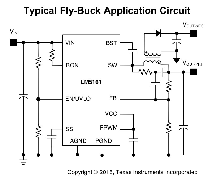

#5790701
Entspricht nicht genau den Vorstellungen vom TO, ist aber doch einen
Blick wert: Fly-Buck mit LM34925, 8-Pin und wenig Vogelfutter.
Der "Regler" hätte natürlich schon diverse Vorteile gegenüber zum
Primitiv Zerhacker wie SN6501. Unter anderem größerer Vin Bereich und
meist keine Nachregelung notwendig.
Offensichtlich gibt es für SN6501 mit 12V keinen Markt und geben tut es
natürlich nur profitable Produkte.
#5790841
Noch ein Vorschlag: AP63200 (Diodes) TSOT-6
Bei Digikey nur 1€
Im Prinzip eignet sich für Fly-Buck jeder Buck mit Sync. Der AP63200 ist
sensationell billigst bei besten Daten. Niedrige RDSon und Vref 1%
genau. Dass von den 2A nur 100mA gebraucht werden, stört ja eigentlich
nicht...
Warm wird das Ding jedenfalls nicht bei nur 1W.
Gegenüber einem SN6501 braucht es netto nur einen Spannngsteiler mehr an
Bauteilen und ist der Preis praktisch gleich, letztlich sogar billiger,
weil es nur einen einfachen Trafo (1:1.1..1.25) ohne Mittelanzapfung
braucht.
Rein theoretisch - ohne Gewähr!
