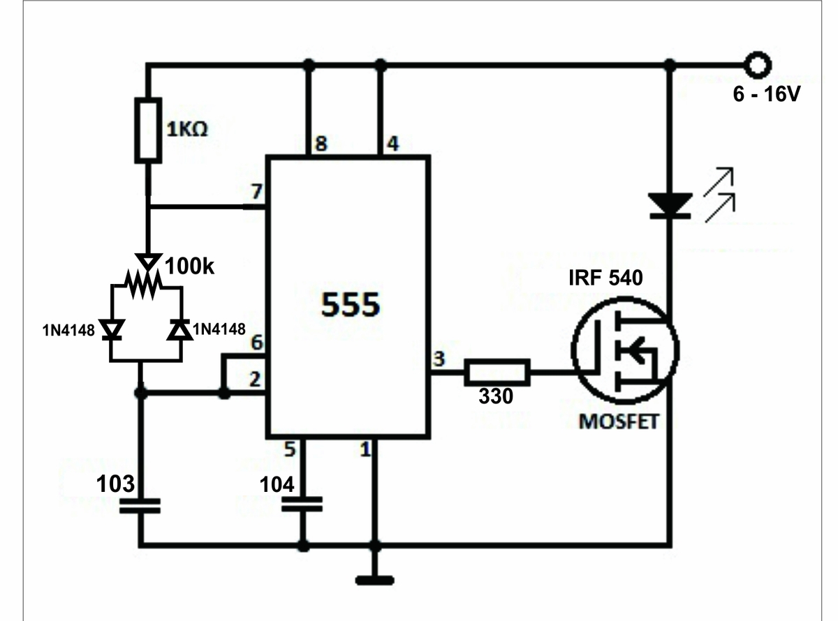

hat jemand ein Schaltbild von:
https://www.amazon.de/gp/product/B08PJ349QF/ref=ppx_yo_dt_b_asin_title_o00_s00?ie=UTF8&psc=1
Habe versucht es abzuzeichnen, aber aufgegeben.
Scheint auch nicht den Standard Beschaltungen zu folgen.
Ein 12 Volt 4 pol Lüfter angeschlossen mit +/- (PWM Eingang
unbeschaltet)
lässt sich nicht ausreichend herunterregeln.
Danke

Das dürfte eine ähnliche Schaltung wie diese sein:
https://www.instructables.com/Simplest-High-Frequency-PWM-With-NE555/
Der hier verwendet einen BD139 als Endstufe, aber das kann auch ein
N-Kanal MOSFet sein.
> unbeschaltet)
Nö, der ist ja schon selber ein BLDC. Dafür hat er ja den PWM Anschluss.
So ein Lüfter ist extern nicht gut zu steuern. Du kannst die
Betriebsspannung linear regeln, aber das ist unnötig, weil er ja für PWM
schon vorgesehen ist.

Das liegt am Lüfter! Den solltest du schon über den dafür vorgesehenen
Anschluss steuern, bei konstanter Versorgungsspannung.
> unbeschaltet)
Was ist "ausreichend"?
Dein PWM Ding arbeitet mit 20kHz. Der PWM Eingang vom Lüfter, von
20-25kHz.... Schließ den Lüfter mal normal an 12V. Versorge das PWM Ding
mit 5V. Klemm da an den Ausgang noch einen ~5k Widerstand gegen GND und
den Ausgang dann an den PWM Eingang des Lüfters.
Auf null lässt sich da aber keiner runter regeln, nur so auf 20-30%.

Gast #6999189
Michael M. schrieb:
> Hier mal eine PWM-Steuerung von 1% bis 99% mit dem NE555.
Nur weil es die Elektronik kann, heißt es noch lange nicht dass alle
Bauarten von (DC-)Motoren dies auch in 1% bis 99% in mechanische
Drehzahl umsetzen.
Dann kommt noch hinzu: das ist nichtmal für jede Art von mech. Last
überhaupt sinnvoll. Gerade bei Flügelräder aller Art (Propeller, Quirle,
...) ergeben ganz niedrige Drehzahlen keinen sinnvollen Volumenstrom.
Das ist auch Teil der Begründung warum "4-polig angeschlossee Lüfter",
also mit integrierter bestangepasster optimal dimensionierter
Elektronik, kaum bis "ganz runter" gehen. Siehe Diagramme in den
zugehörigen Datenblätter.
#6999330
Teo D. schrieb:
>> unbeschaltet)
Gute Lüfter gehen locker bis 10% runter. Einige sogar noch weiter.
Kosten halt etwas. Die steuert man aber nicht mit der Betriebsspannung,
sondern über einen Steuereingang.
