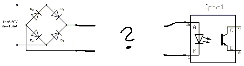

Ich suche einen Schaltungsvorschlag/IC/etc... um folgendes zu erreichen:
Ich will mit einer Spannung von 5-60V (in diesem Bereich liegen die
Spannungswerte-->sind immer anders) einen optokoppler ansteuern, solange
diese vorliegt. Wichtig währe mir, dass die Schaltung erst ab einem
Strom von >=100mA schaltet.
Bitte um Hilfe
mfg Phil
Gast #2325847
ja, so soll das in etwa ausschauen. (btw mein erster
paint-stromlaufplan^^)
der gleichrichter ist eigenlich nur dafür da, um polaritätsunabhängig
das ganze anschließen zu können. die 100mA minimaleinschaltstrom sollen
eine schutzfunktion darstellen, da am anderen ende des optokopplers sich
eine zündschaltung für pyrotechnik(kleinkrafel und ein fetter C an
~400VDC) befindet und das ding sollte nicht auf grund einer störung
(induktion, messstrom für den zündkreis, etc...) durchschalten.

60V x 0,1A = 6W. Die musst du im schlimmsten Fall an einer
Konstantstromquelle verbraten. LM317 könnte reichen, braucht aber
einen Kühlkörper.
Wenn man eine saubere Schaltschwelle haben will, muss man per Widerstand
den Strom messen und per Komparator den eigentlichen Optokoppler
schalten.

>> dass die Schaltung erst ab einem Strom von >=100mA schaltet.
> 60V x 0,1A = 6W
Das gilt aber auch nur, wenn "größer" nicht "einiges größer" bedeutet.
Denn das könnten ja auch 60V und 500mA sein...
Phil J. schrieb:
> die 100mA minimaleinschaltstrom sollen eine schutzfunktion darstellen
Dann würde ich aber ein RELAIS zum Schalten nehmen. Das braucht nicht
nur ein paar Photonen zum Schalten, sondern so richtige mechanische
Arbeit...

Moderator (Firma: Titel) Persönliche Seite #2326976
Carsten B. schrieb:
> Eigentlich sind es ja 2 Bedingungen die man verunden muss. I>100mA und
> U: 5<=Uin<=60V. Geht das analog mit vertretbaren Aufwand?
Was bedeutet "vertretbar"?
> U: 5<=Uin<=60V.
Das kleinergleich 60V ist aufwendiger. Insbesondere, weil da dann in der
Auswertung (unnötigerweise) zusätzliche Bauteile dazukommen.
Letztlich wäre es am einfachsten, das Ganze so niederohmig zu halten,
dass der Energiegehalt eines ESD-Impulses einfach nicht zum Schalten
reicht. Und diese Niederohmigkeit (bzw. der Energiebedarf) lässt sich am
einfachsten mit mechanischer Arbeit (=Motor, Relais) sicherstellen.

Alles kein Problem. Wie Falk schon schrieb: Stromregelung zur
Begrenzung, damit der Shunt nicht abraucht (da reicht ein passend
beschalteter Transistor, wenn's nicht so genau sein muß), die 6 Watt
verträgt und ein Schalter, der evtl auch nur ein Transistor ist, der ab
100mA am Shunt den Optokoppler schaltet. Simpel.
> schalten.
hast du dafür eventuell ein schaltbeispiel?
muss mal damit spielen.
mfg P.
