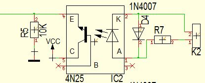

Gast #3664130
und danke für die schnellen antworten.
-- schrieb:
> Die Chancen stehen gut, dass ein Widerstand der bei 12V den zulässigen
> Vorwärtsstrom begrenzt auch bei 3.3V noch funktioniert.
Ich hab mal geguckt und gerechnet und es geht nach meinen Berechnungen,
aber ich bin mir nicht sicher ob die richtig sind:
Wenn ich den 4N25 als Optokopler nehme und als Vorwiderstand einen 220
Ohm Widerstand, dann habe ich bei 12V und einer Vorwärtsspannung von 1,1
Volt ca. 50 mA ((12V-1,1V)/220Ohm=49mA) und bei 3,3 Volt habe ich 10mA
((3,3V-1,1V)/220Ohm = 10mA). Da der Typische Vorwärtsstrom des 4N25 bei
10mA und der Maximale bei 60mA liegt sollte der Optokoppler doch sicher
schalten oder übersehe ich was?

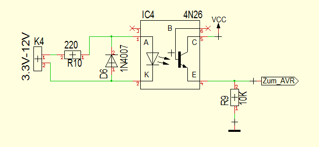

Gast #3664165
Lothar Miller schrieb:
> Wann muss deine Schaltung sicher abschalten
Es liegen entweder 0V oder ebend ab 3.3Volt bis 12V an. Also die
Abschaltschwelle darf irgendwo zwischen 0V und 3V liegen.
Ich habe mal die Schaltung gemacht und angehängt. Alternativ zum 4N25
könnte ich dann einfach den 26iger nehmen damit es läuft?
> Wenn du also ein CTR von 50% hast, dann fließt bei einem Diodenstrom von
> 5mA im Transistor rechnerisch ein Strom von 2,5mA. Und wenn du da dann
> einen 4k7 Pullup reinbaust, dann reicht das locker für einen definierten
> Ausgangspegel.
Wenn ich ein Pullup nehem und nach GND schalte invertieren das Signal
oder? Würde das ganze auch mit einem Pulldown und zum Pin hinschalten
funktioniern, wie im Anhang?
Tim
#3664280
@ tim (Gast)
Wohnst du in Australien? Warum zeichnest du alles auf dem Kopf stehend?
Schaltplan richtig zeichnen
Leg dich mal fest! Sagen wir 2,5V.
Ohne BauteilWERTE ist der Schaltplan wenig wert.
Aber bei DEN Schaltschwellen braucht man eine Konstantstromquelle
LM334 an Stelle von R7 ist dein Freund und braucht nur 0,8V
Flußspannung. Dann geht das auch sicher.
Kann man auch machen.

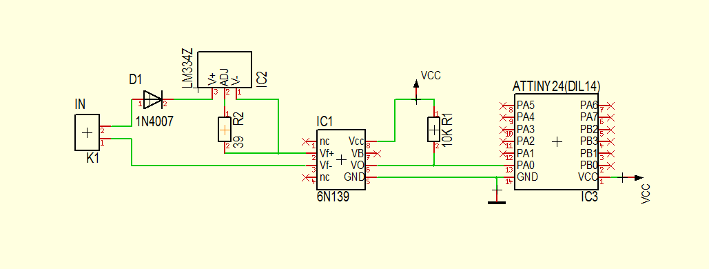

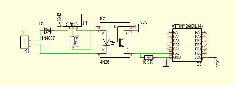

Gast #3664675
Nein ich wohne nicht Australiern :) Das war nur ein Ausschnitt aus einem
größerem Schaltplan. Und es war einfache den Optokoppler zu drehen um
die Signalleitung nicht zu kreuzen.
Ich hab den Schaltplan noch nochmal neu gemacht.

Also ich hoffe mein neuer Schaltplan gibt mehr Info´s. Also die Spannung
liegt nicht direkt am AVR an, sondern nur das Signal ob Spannung da ist.
Zur Frage der Schaltzeiten: Es liegt im Breich von 500ms, das man die
Flankensteilheit am Ausgang des Optokopplers vernachlässigen kann.
Mir wurde ja jetzt mehrmals ein KSQ emfohlen: Meine Frage ist nun, ob
das wirklich notwendig ist? Denn ich ich hatte es ja oben mit nur einem
Widerstand berechnet und es sollte laut den Zahlen gehen. Dann wurde mir
noch der LM334 empfohlen, gibt es alternativen die bei Reichelt zu
erwerben sind.
Tim
#3664725
Natürlich gibt es Alternativen. Konstantstromquelle suchen und
Datenblatt vergleichen.
Hast Du dir mal die Schematas, die man bei Google zuhauf findet,
angesehen? Der Selbstbau beinhaltet, je nach Bauart, ein oder zwei
Billigtransen, die man überall nachgeschmissen bekommt bis man stopp
sagt. Dazu kommen noch ein paar Widerstände (brauchst du sowieso) und
eventuell ein zwei Dioden.
Bei deinen herabgesenkten Minimalstanforderungen sollte das aber mit
passendem Optokoppler mit der von Dir favorisierten
Minimalst-Widerstandslösung möglich sein.
Wenn Su doch noch eine KSQ nimmst, kommen dann eventell noch ein
Transistor und ein Widerstand hinzu. Schau dir die Schaltungen mal in
Ruhe an. Die sind nicht so schwer. Dann hat man was Genaueres und was
gelernt. Wenn dazu fragen aufkommen können wir helfen. Ich will es hier
nur nicht komplett vorkauen, besonders wenn es fraglich ist ob du es
bauen willst.
Übrigens ist die Ansprechschwelle deiner Minimalschaltung von der
Betriebsspannung des AVR abhängig. Das Verhalten ändert sich also mit
der Versorgungsspannung des AVR. Das liegt daran daß sich die
Ansprechschwellen des Schmitt-Triggers im AVR mit der Betriebsspannung
verändern. Willst Du das wirklich, bzw. könnte das ein Problem werden?
#3664820
@ tim (Gast)
Schon mal ausgerechnet, wieviel Strom fließt?
3,3V -> 10mA
12V -> 50mA
Wenn gleich nach gerade noch so innerhlab der maximal zulässigen
Parameter liegt, schön ist was anderes.
Ja. Du meinst aber die Schaltzeit, nicht die Flankensteilheit. Das sind
verschiedene Dinge.
Sie ist sinnvoll.
>erwerben sind.
Was gefällt dir am LM334 nicht?
http://www.reichelt.de/LM-334-TO92/3/index.html?&ACTION=3&LA=446&ARTICLE=10468&artnr=LM+334+TO92&SEARCH=lm334

also ich bin jetzt doch soweit das ich eine Kostantstromquelle verwenden
will/werde :)
Ich hatte vorhin bei der schnellen Suche den irgendwie nicht gefunden.
Aber wenn es den bei Reichelt gibt, kann ich ihn verwenden.
Also anbei habe ich mal die Schaltung gehängt wie ich es machn würde.
(Ich hab noch nie mit einer KSQ gearbeitet, also hab ich auch keine
richtige ahnung davon. Wenn ich das Datenblatt Richtig verstanden hab
reicht für eine KSQ ein einfacher Widerstand zum einstellen. Siehe
Figure 13. Allerdigs versehe ich nicht wie man den ausrechnet? Denn
unten in der Formel sind doch viel zu viele Variablen und zu wenig
konstanten? Kann mir das jemand erklären? Ansonsten ist D1 ist für den
Verpolungsschutz und R1 als pulldown um immer ein definiertes Signal am
Attiny zu haben.
Tim
Moderator (Firma: Titel) Persönliche Seite #3665341
tim schrieb:
> Also wenn ich den Optokoppler mit 10mA betreiben will, dann also
> 68mV/10mA => 6,8Ohm!?
Ja, so steht es im Datenblatt. Allerdings steht auch im Datenblatt
Absolute Maximum Ratings
Set Current   10 mA
Und vom "absoluten Maximum" sollte man normalerweise tunlichst ein wenig
wegbleiben. Man fährt ja einen Automotor auch nicht dauerhaft im roten
Drehzahlbereich!
Also hab ich die Schaltung nochmal neu gemacht und anstatt dem 4n25 den
6n139 verwendet, da dieser eine typischen Vorwärtsstrom von nur 1,6mA
hat. Also hab ich den LM334 mit einem 39 Ohm Widerstand so eingestellt
das er so eingestellt das er (68mV/39Ohm=)1,74 mA liefert.
Funktioniert die Schlatung so richtig? (s. Anhang)
Vielen Dank nochmal
Tim
#3665798
@ tim (Gast)
Naja, man kann auch mädchenhaft sein. Wenn 10mA als MAximum Rating
dastehen, kann man schon mal 8-9mA ohne schlechtes Gewissen nutzen.
Macht an 12V ~ 120mW, das bringt den IC nicht um.
Ja.
