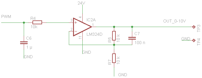

ich studiere E-Technik im 2. Semester und habe bei einem Praktikum die
Aufgabenstellung, eine Platine/Schaltung zu entwerfen, die ein durch nen
AT90CAN32- µC ausgegebenes PWM-Signal in ein analoges 0-10V - Signal
umwandeln kann, sozusagen eine 0-10V-Schnittstelle.
Bei meiner Recherche bin ich hier schon mehrmals auf die relativ
einfache Lösung gestoßen, die PWM mit einem RC-Tiefpass zu glätten und
die 0-5V durch einen OPV auf 0-10V zu bringen. Dies habe ich auf einer
Steckplatine umgesetzt. Es funktioniert wie gewünscht im Bereich so
10-3,5 Volt, doch bei kleineren Spannungen treten plötzlich signifikante
Fehler auf.
Das Problem: Ich verwende als OPV den TL064CN von ST. Teste ich diesen
unabhängig von meiner Versuchsschaltung, gibt er mir auch bei Input
einer Gleichspannung von 1 Volt immer nur 1,7 Volt aus. Der Fehler wird
eine zeitlang größer, bis die ausgegebene Spannung auf genau 0,66 Volt
zugeht bei minimalen Eingangsspannungen.
Fehlerquellen wie Wechselstromanteile, Schaltungsfehler und falsche
Steuerspannung des OPV (zeigt dieses Verhalten sowohl bei Vcc=5, 12,
24V) kann ich ausschließen.
Ich würde mich über wertvolle Tipps zu meinem Problem oder auch ganz
neue Ansätze freuen.
MfG, azv

Schaltplan? Versorgung?
Der TL064 kann bei unipolarer Versorung weder an den Eingängen noch an
den Ausgängen bis an die Versorgungsgrenzen (hier besonders interessant:
GND) ausgesteuert werden. Stichworte: "Input Common Mode Voltage Range"
und "Output Voltage Swing" (o.ä.).
Ein LM358 oder ein LM324 wäre da schon mal besser geeignet...
Hoffe es hat geklappt, Schaltplan ist angehängt.

Schaltung ist Fehlerhaft. Der C6 gehoert hinter dem R4 nicht davor. So
ist das kein RC Tiefpass.

Ich hatte dir 2 bessere genannt. Der LM324 kann nicht ganz bis auf 0V
runter so rund 0.4V bleiben am Ausgang immer stehen.

Einfacher ist es, das PWM Signal auf 0..10V digital zu verstärken (dabei
kann man gleich eine hochgenaue 10V Referenzspannungsquelle verwenden
statt der schwankenden 5V des uC), und erst dann zu filtern.
Beispielsweise CD40109 oder LTC1693-3 als Pegelwandler je nach
Belastung.
uC --|>o--R--+-- 0-10V
             C
            GND
Natürlich hat auch die Schaltung wie jede PWM Filterung das Problem, daß
die PWM Frequenz VIEL höher sein muss als die Filterfrequenz, sonst
schlägtd as PWM Signal auf den Ausgang durch. Damit wird die Reaktion
des Ausgangs auf PWM Änderungen langsam. Man kann das vermesser mit
Filtern höherer Ordnung, passiv oder aktiv.
http://www.et-inf.fho-emden.de/~elmalab/indelek/download/Ind_5.pdf
Natürlich auch die nicht mit dem ungeeigneten Steinzeit-OpAmp TL064
aufbauen.
stimmt, war nur im schaltbild noch falsch, in der versuchsanordnung
bereits in richtiger anordnung.

soll das Symbol nach dem µC den pegelwandler darstellen, und kann dieser
das signal im Prinzip in der amplitude verdoppeln?

Du hast zwei Spannungsquellen. Eine die gegenüber "Masse"
oder "Mitte" positiv und eine, die gegenüber "Masse" oder
"Mitte" negativ ist. Damit liegt "0V" mitten im Aussteuer-
bereich des OPV und kann problemlos erreicht werden.

Kein Op kann bis an die Grenzen seiner Versorgungsspannung genau
arbeiten. Wie soll das gehen, du hast immer einen Transistor oder Mosfet
als Treiberstufe im OP. Und der hat eine Ucesat bzw. ein Rdson
Widerstand.
Ältere OPs konnten oft nur bis 2oder 3V vor die Grenzen ausgesteuert
werden, moderne (R2R) kommen zwar fast bis an die Grenzen heran, können
aber da nicht mehr viel Strom liefern ohne daß die Spannung verfälscht
wird.

kontrollieren.
Zumal Du mit einem LM324 diese Klimmzüge nicht mehr brauchst.

#3777829
azv schrieb:
> habe jetzt die idee, einfach mittels dem ICL 7660 -5V zu generieren.
Hatte ich dir ja schon vorgeschlagen. Wenn der Rippel des ICL zu sehr
stoert kann man noch ein kleines LC Filter einbauen.
azv schrieb:
> AUs unerklärlichen Gründen funktioniert meine Schaltung, die ich im
> Vergleich zu gestern nicht geändert habe, auch mit +-12 Volt nicht mehr
Kaputt repariert?
Mach mal ein Foto von dem Aufbau auch von der Ladungspumpe mit den 2
Dioden und Kondensatoren. Irgendwas machst du falsch.
Gast #3778094
