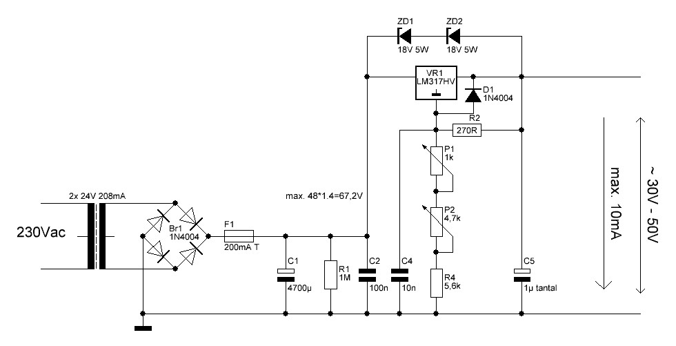

Mein 2. Anliegen ist eine Frage zu einer Netzteilschaltung mit einem
LM317HV
dieser kann ja nur 60V Dif. zwischen ein und Ausgang ab. Wenn ich aber
wie im angehängten Bild 2 Z-Dioden mit zusammen 36V Parallel darüber
schalte, sodass sie alles was 36V über der Ausgangsspannung befindet zum
Ausgang kurzschließen, sollte doch das Problem umgangen sein oder? Im
Kurzschlussfall würden sie ja an sich den Kondensator C1 und C5 entladen
und den Ladestrom so stark erhöhen, das F1 durchbrennt oder? An sich
sollen aber maximal 10mA fließen. Dies soll nämlich das Netzteil für den
oben bereits beschriebenen gesuchten OPV sein. (selbe Schaltung fürs
negative mit angepassten Dioden-,Kondensatorrichtungen und LM337HV)
Oder hat jemand eine Bessere Idee wie ich ein einstellbares Netzteil
(mit überschaubaren Bauteilaufwand) für 30-50V Baue? (am besten sogar
größerer Einstellbereich)
Ich hoffe mir kann einer weiterhelfen und freue mich Schon auf Kritik :D
Ja, man kann sogar 58V Z-Diode nehmen. Im Kurzschlussfall werden aber
die Z-Dioden heiss und gehen kaputt und dann auch dein LM317HV. Die
200mA Sicherung soll da verhindern. Die Dioden müssen also dicker sein.

Für bis zu 40/44 V Versorgung gibt es noch recht viele OPs. Etwa OP07,
OP27, und viele Audio OPs. Bis 48 V wüsste ich den OPA602.
Für nur einen OP braucht man kein so super Stabile Versorgung. Da könnte
man auch mit nur Widerstand - Zenerdiod(n) und Transistor als
Emitterfolger auskommen. Einstellbar ggf. über einen TL431 zu den
Zenerdioden.
Sollten es 2 5W 24V Z-Dioden nicht auch tun? Dann stellen sich an jeder
Diode 24V max. ein bei max. 200ma (Sicherung). Also 24*0,2=4,8W. Die
Sicherung reagiert auch relativ schnell. die sind ja meist für 5W
Dauerbetrieb ausgelegt.
