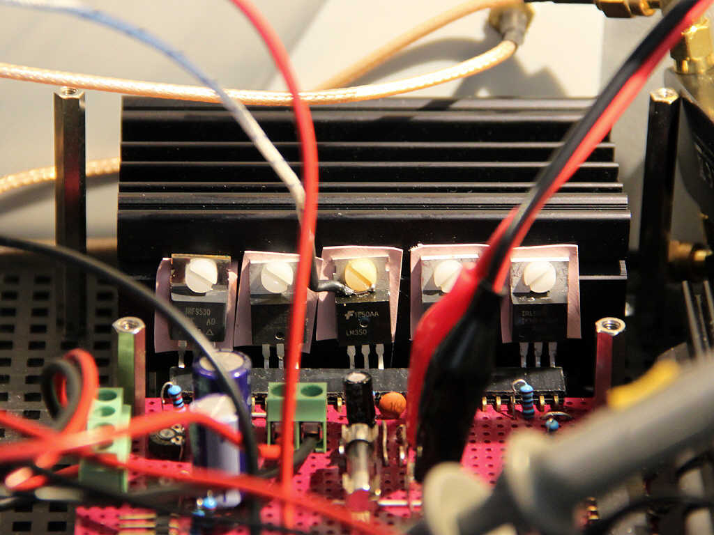

hallo :-)
Ich habe hier einen LM350, der von 12V auf 5V herunter regelt. Ich habe
den LM350 genommen, weil er 3A bereitstellen kann. Nun habe ich eher
zufällig festgetstellt, dass doch eine gewisse Wärme entsteht - und dies
trotz nicht unerheblichen Kühlkörpers - siehe Bilder.

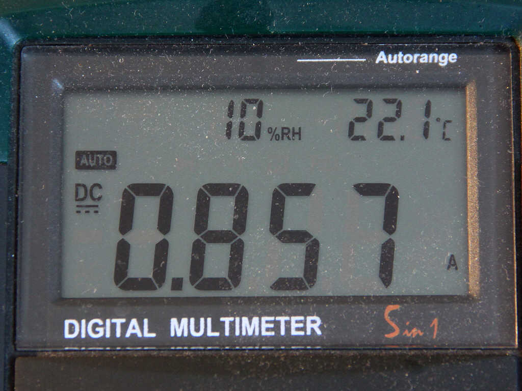

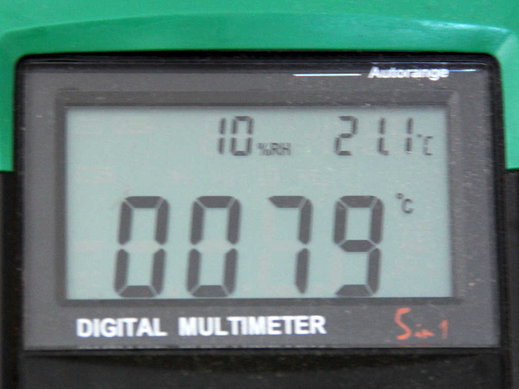

bei ca. 900mA liegt die Temperatur des LM350 bei ca. 80°C, also knapp
60°C über Umgebungstemperatur. Bei der zu vernichtenden Leistung von ca.
6W (7V Differenz * 900mA) sind das also ca. 10°C/W. Lt. Datenblatt sind
es ohne Kühlkörper 35°C/W - mithin wirkt der Kühlkörper zumindest.
Sorgen machen mir aber die 60°C über Umgebung, denn das ganze steckt in
einem Kasten, der auf dem Balkon hängt - dies zwar im Schatten, aber
wenne es im Sommer doch mal 40°C werden, dann ist das ganze schnell bei
100°C - und das in einem zwar großen, aber geschlossenen und gut
vollgestopften Kasten. Lt Datenblatt arbeitet der LM350 bis 125°C -
wobei ich mich frage, ob das damit die Umgebungstemperatur oder die
Temperatur des LM350 gemeint ist. So oder so wäre das noch innerhalb der
Spezifikation, aber es ist eben warm... Und einen größeren Kühlkörper
bekomme ich da nicht rein... :-I
Daher dazu folgende Fragen an die erfahrenen unter Euch:
- sind diese Temperaturen noch tolerierbar?

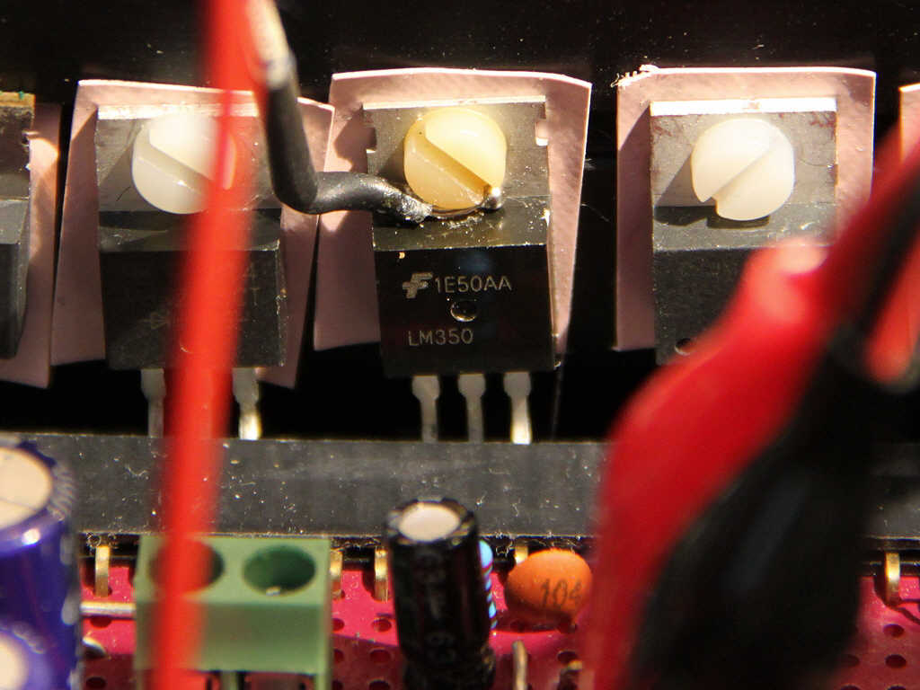

- seht ihr auf den Fotos Verbesserungsbedarf hinsichtlich der
Wärmeableitung? (Ich musste diese Wärmeleitpads verwenden, weil es sonst
Kurzschlüsse geben könnte mit den anderen TO220-Bauteilen, die auf dem
Kühlkörper mit drauf hängen, der Kühlkörper wird aber auch entsprechend
warm, sodass ich denke, dort kommt alles an)
- gibt es evtl. einen pinkompatiblen Regulator, der weniger Wärme
produziert (was eigentlich ja auf Grund der Physik des TO220-Pakets und
der sicherlich ähnlichen Schaltung wohl kaum starke Abweichungen geben
dürfte, denn die übeschüssige Leistung bleibt ja nun mal die
gleiche...)?

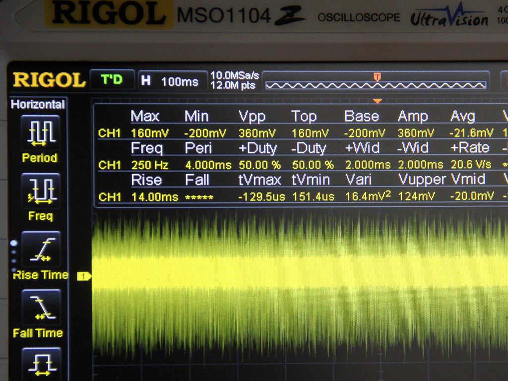

- sind eigentlich die 360mVpp Ripple (siehe Bild vom Oszi) des LM350
normal?
Ich mag irgendwie nicht alles umbauen, um in das eh schon enge Gehäuse
noch nen Step-Down-Konverter einzubauen... Und ich brauche leider diese
3A... (1 Raspberry PI 3 mit drei DVB-T-Sticks, 2 Seriellen
USB-Schnittstellen, einem USB-WLAN-Stick, in der Folge noch 2 - 3
Atmels, etliche Chips 74er, 40er, es kommt doch was zusammen...)

Gast #4609751
Die Wärmeleitpads sehen aben nicht gerade
vertrauenswürdig aus. Und die Plastikschrauben
sind auch nicht besser.
Da wird wahrscheinlich dein Fehler liegen.
Nimm Glimmerscheiben und Metallschrauben und zieh
sie vernünftig an. Dann sollte es schon gehen mit
der Wärme.

(Firma: fritzler-avr.de) #4609762
Dafür wurden Isoliernippel erfunden!
Plasteschrauben sind jedenfalls der letzte Sch**ss zum Kühlkörper
anflanschen, weils da eben Druck braucht und bevor der erreicht ist
bricht die Plasteschraube.

Gast #4609764
Natürlich gelten die 125 für den Chip.
3A wirst du also nicht schaffen.
Ein Schaltregler ist kleiner als ein LM350 mit dem nötigen Kühlkörper.
Die 350mV Ripple sind nicht normal. Vermutlich hängt das mit deiner
Kontsatleiste zusammen. Die Übergangswiderstände bis zu den
Abblockkondensatoren (wohl 10uF Elko und 104)  werden zu hoch sein.
Die Befestigung mit Plastikschraube und Silikonpad finde auch ich nicht
vertrauenserweckend. Aber auch mit Glimmerscheibe und Metallschraube
wird er die 3A mit 21W und +180 GradC nicht schaffen.
OP #4610204
Das komische Kabel unter der Schraube ist ein Temperaturfühler... :-)
Danke für die teilweise sehr guten Hinweise, insbesondere auf diese
Isoliernippel und die dann doch zu große Entfernung der Kondensatoren
vom Regler.. Mittlerweile ist ein 2,5A-Step-Down-Konverter drin, den ich
irgendwann mal gekauft und dann natürlich vergessen habe und damit hat
sich das Problem erledigt :-)
Axel
