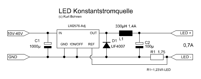

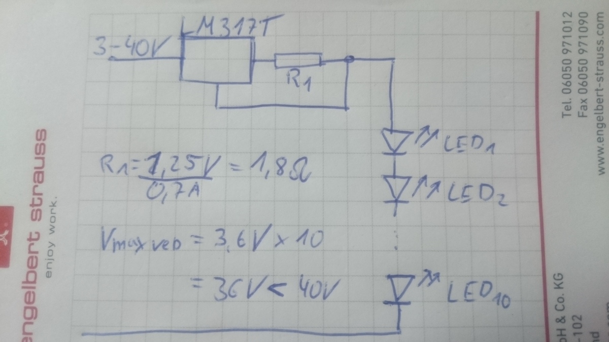

Ich habe im Netz diesen Plan gefunden. Meinst du das so? Würde die
Schaltung mit 48v betreiben über ein Netzteil und dann die LEDs 10-10
aufteilen auf zwei konstantstromquellen. Als wiederstand 1,8Ohm?
Gast #4730828
Leute jetzt seit doch bitte nich so streng mit mir. Mir ist schon klar
das sich alle hier schon viel mehr mit dem Thema beschäftigt haben als
ich und sich auch besser auskennen. Darum Suche ich doch hier Hilfe.
Meine Frage war ob ich meine schaltung mit einem LM317 und dem 1,8Ohm
wiederstand aufbauen kann? Und dann nach diesem Schaltbild? Oder ob
villeicht jemand einen passenden schaltplan da hat. Wenn ich das sehe
wie ich etwas aufbaue und das es funktioniert dann versteh ich das auch
aber für mich ist das Grad komplettes Neuland da ich mich bisher.nur mir
Programmierung und nen paar Transistoren und Treibern beschäftigt habe.

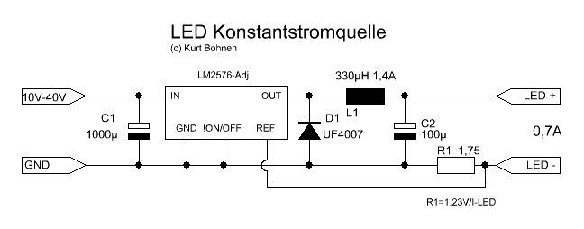

Gast #4730856
Wolfgang schrieb:
> Philipp Stange schrieb:
>> Würde die Schaltung mit 48v betreiben ...
> Meinst du, dass der Eingangsspannungsbereich "10V-40V" da zu Spaß
> angegeben ist?
> Guck mal in das Datenblatt vom LM2596, was da in den Maximum Ratatings
> zu Maximum Supply Voltage angegeben ist. Ignorieren kann man das
> natürlich, aber dann soll man sich nicht wundern.
Gibt den auch als HV Version bis 60V.
#4730860
Nein. Aus Deiner Frage geht hervor, dass Du den Unterschied zwischen
einem Spannungsregler, der überschüssige Spannung wegheizt und einem
Schaltregler (noch) nicht verstanden hast.
Aus Deiner Frage geht auch hervor, dass Du Dich nicht mit den
Datenblättern der beiden ICs auseinandergesetzt hast.
Es ist nicht so, dass man einfach das eine IC irgendwie gegen das andere
tauschen kann - bei ansonsten gleicher Schaltung.
Datenblätter sind eine ganz tolle Quelle an Information und beide
Datenblätter solltest Du von vorne nach hinten durchlesen, auch wenn Du
nicht gleich alles verstehst.
Rezepte sammeln macht nicht schlauer. Und auch Macher müssen weinen,
wenn man auf einen Schlag gleich 10 LEDs in den LED-Himmel schickt.
Deswegen solltest Du Dich ganz langsam und behutsam der Materie nähern.
Wenn Du einen getakteten Regler erfolgreich aufbaust, wirst Du ohne
Hintergrundwissen nicht verstehen, wieso im Betrieb bei fallender
Eingangsspannung plötzlich der Eingangsstrom ansteigt.
Fang an mit niedrigeren Spannungen und weniger LEDs.

Gast #4730919
Also für mich wäre es logisch wenn es so funktionieren würde. Laut
meiner Recherche kann der LM317 maximal 40V und 2,2A. D.h. Ich könnte
doch 10led in Reihe und dazu noch einmal 10parallel? Oder liege ich da
falsch. Brauche dann natürlich ordentlich Kühlung. Benötige och für die
Schaltung eigentlich unbedingt mehr Bauteile, sprich Kondensator oder
Dioden?
#4730951
> Ich könnte doch 10led in Reihe und
> liege ich da falsch.
Da liegst du falsch! Auf welchen Strom willst du die Schaltung dann
einrichten? 1,4A? Das wird nicht funktionieren, da du nicht sicher
stellen kannst, dass sie die Ströme genau gleich aufteilen und dir dann
ein Strang abrauchen wird! Zwei Stränge --> zwei Regler. Schaltung
selbst hab ich jetzt nicht drüber geschaut!
#4730987
Was ist denn die Quelle Deiner Recherche?!
Ich lese aus dem Datenblatt nur 1,5A heraus.
Wie kommst Du auf 2,2A?
40V, wo? Am Eingang oder am Ausgang, oder an einer Kombination von
beiden?
siehe oben
> Dioden?
Vermutlich. Da bin ich aber nicht firm.
Die Kondensatoren sollen Schwingungen vermeiden helfen.
Die Diode schützt den Regler vor einer Situation, wo sekundär mehr
Spannung da ist als primär.
Was sagt denn das Datenblatt?!
Ich sehe gerade, da steht alles erklärt.
Bitte beachte, dass Standardbauteile oft von mehreren Herstellern gebaut
werden. Die Datenblätter können sich unterscheiden und sind auch oft
unterschiedlich gut lesbar und enthalten unterschiedlich viel wertvolle
Zusatzinformationen.
Den strombestimmenden Widerstand würde ich "aufrunden".
Nicht alles am Limit dimensionieren!
Was den Widerstand angeht:
Leistung = Spannung * Strom
P=U*I
Strom ist gleich Spannung durch Widerstand
I=U/R
Damit kann man die Formel zur Leistung umformulieren:
P=U*U/R
oder
P=I*I*R
Deine Aufgabe:
Die passende Formel nehmen und die Werte einsetzen und das Ergebnis
bewerten.

doch ein sehr unsinniges Konzept.
Die 3.4V sind ja auch nur ein Richtwert. Evtl. stellen sich bei deinen
LEDs die 700mA bereits bei 3.2V oder sogar weniger ein.
Dann hast du eine benötigte LED Spannung von sagen wir mal 32V, fütterst
vor dem LDO 40V rein. Dein Widerstand vernichtet noch ca. 1.2V*0.7A,
bleiben am LDO 6.8V*0.7A, also fast 5W hängen, die als Wärme abgeleitet
werden müssen.
Man kann den Step-Up auch durchaus gleich so betreiben, dass er die
Spannung an den benötigten Strom anpasst (current mode). Das machen die
üblichen LED Regler. Damit fällt der LDO weg.
Ich würde dir als Anfänger raten, erstmal mit einem kleineren Projekt
anzufangen. Eine LED Regelung in dieser Leistungsklasse ist absolut
nichts für Anfänger.
Wie schon erwähnt, werden sich deine teuren Bauteile oder LEDs innerhalb
kürzester Zeit mit spektakulären Licht und Raucheffekten verabschieden.
Was spricht dagegen zunächst einmal erste Erfahrungen mit einem 20mA
Regler zu machen, der 2x 10 normale (also keine 3W) LEDs als String
versorgt?
Wenn du das im Griff hast, kannst du dich an die höhere Leistungsklasse
wagen.
