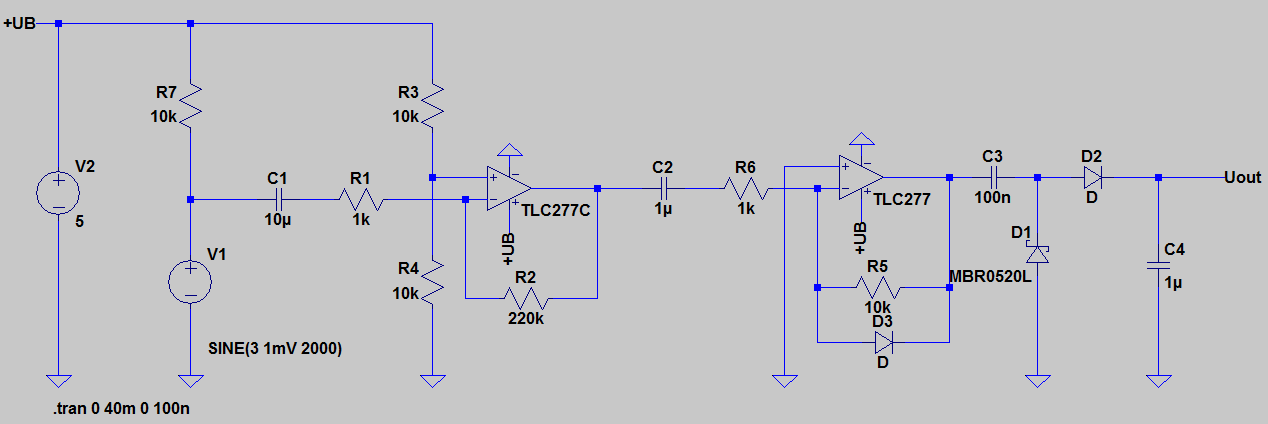

Hallo!
Ich möchte mittels UC und ADC eine Schallpegelmessung durchführen.
Kein genaues Messgerät, sondern nur eine Art Pegelmelder z.B.:
Lautstärke > 50dB   -> Led1 leuchtet
Lautstärke > 60dB   -> Led2 leuchtet
Lautstärke > 80dB   -> Led3 leuchtet
Ich habe mir hier folgendes (siehe Schaltung) überlegt. Vom Ausgang gehe
ich dann direkt auf den ADC-Pin des UC.
Hat jemand eine bessere oder einfachere Lösung?
Danke!
Naja. Im Gegensatz zu deiner Simu ist das echte Mikro keine Spannungs-,
sondern eine Stromquelle. Daher ergibt sich auch nicht die gewünschte
Verstärkung von 220, sondern sehr viel weniger. Warum werden eigentlich
immer invertierende Schaltungen verwendet, wenn nichtinvertierende an
der Stelle viel besser geeignet sind?
Wenn R7 passend gewählt ist und der OPV als nichtinvertierender
Verstärker geschaltet ist (linker Anschluß von C1 auf Masse, Signal an
+Eingang), kannst du auf R3 und R4 verzichten.
Gast #4900297
Ich sehe bei deiner Lösung keine Leds?
Ich würde das mit Standardkomponenten machen.
Erst ein Mikrovorerstärker, ggf. dann noch ein Audioverstärker um auf
ca. 1,5Veff Signalpegel zu kommen.
Dann ein Trimmer als "Lautstärkeregler" zum Abschwächen/Abgleichen.
Zur Anzeige ein LM3915, der hat den geforderten 30db Bereich und wertet
das Signal korrekt logarithmisch aus. Gibt es als
Gibts auch fertig als Audio Level Modul. z.B.
http://www.ebay.de/itm/like/182170312513
Das größte Problem dürfte sein ein gutes Mikto mit der gewünschten
Charakeristik (Kugel?) zu bekommen.
OP #4900359
Horst schrieb:
> Im Datenblatt zum LM3915 findest Du einen VollwellenSpitzenDetektor für
> genau solche Zwecke. Sie mal rein, Fig.20:
> http://tronixstuff.com/wp-content/uploads/2013/12/LM3915-data-sheet.pdf
Nun, da ich in meinem Projekt auch die Temperatur und Luftfeuchte messe
und damit ohnehin einen UC einsetzen muss, möchte ich für 3 LEDs nicht
einen zusätzlichen Baustein verwenden. Denn auch hier muss ich zuerst
einmal das Signal des Kondensatormikrofones vernünftig aufbereiten.
