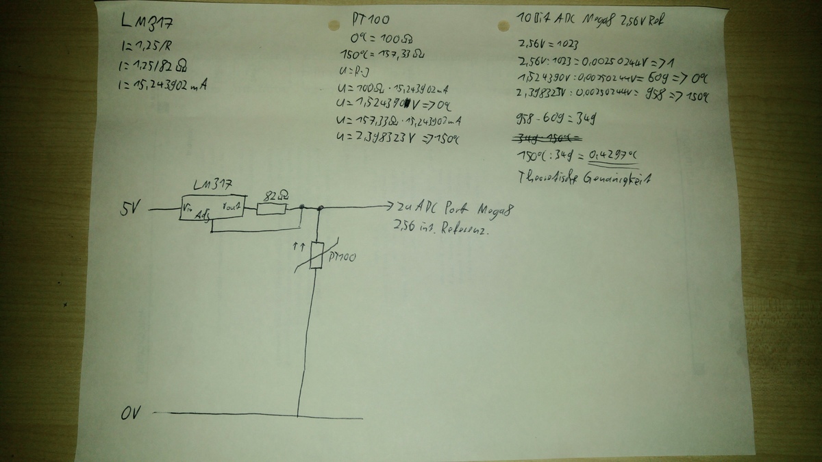

OP #5024092
Schönen Guten Morgen an alle die mir so fleißig geantwortet haben.
Ihr habt mir ja echt einige Tolle Möglichkeiten aufgezeigt!
Das es tatsächlich Halbleiter gibt die bei solchen Temperaturen noch
funktionieren ist schon erstaunlich, aber angesichts des Preises
irrelevant.
Ein KTY bzw. anderer NTC oder PTC währe natürlich Hardwaremäßig das
einfachste und absolut billigste was es gibt. Leider nur weiß ich das
die Sensoren einen nichtmal annähernd linearen Widerstandsverlauf haben.
Das heißt für mich massiven Softwareaufwand, und damit sind meine
Programmierkenntnisse dann auch schon ausgeschöpft. (Es sei den es gibt
fertige Formeln bzw. Codeschnipsel inkl. Messchaltung, dann währe das
ganze gleich wieder Interessanter. )
Der DS18B20 ist auch immer mein Standart Ansprechpartner wenn ich eine
Temperatur messen will. Problem nur, es gibt in in nur sehr wenigen
Bauformen.
Einen PT 100 gibt es hingegen super als Einschraubfühler M10x1 z.B.
Das dann Öldicht zu bekommen, naja ist keine Kunst.
Das ganze sollte natürlich Möglichst unempfindlich sein. Deswegen halte
ich mich von Thermoelementen gerne fern. (Übergangswiderstände,
verschiedene Materiale miteinander verschrauben.
Aus diesen Gründen fällt die Entscheidung warscheinlich auf den
altbewährten PT 100.
Ich hab etwas hin und hergerechnet wegen Auflösung etc. und bin auf die
Idee gekommen nicht einfach einen Vorwiderstand zu benutzen, sondern
einen LM317 als Konstanstromquelle.
Hiermit erhalte ich eine bessere Auflösung als mit Vorwiderständen und
bin mit minimalen Spannungsschwankungen nicht so empfindlich.
Was haltet ihr von meiner Idee?
Meine erzielte Auflösung ist natürlich nur errechnet, und deswegen muss
man sie auch in der Software glätten.
Eine Abtastrate von 30 Sekunden bis zur nächsten Messung reicht in dem
Anwendungsfall auf Alle Fälle auf.
Heisst: Ich messe 100x diese 100 Messungen rechne ich zusammen, die Zahl
die rauskommt durch die Anzahl der Messungen teilen, damit habe ich dann
eine etwas geglättete Messung und eine hoffentliche Genauigkeit auf
+-3°C
Nun, was sagt ihr zu meinem Entwurf?
Deine Schaltung begrenzt zwar den Strom, aber bist Du sicher, dass sie
ihn bei steigendem Widerstand wirklich konstant hält?

OP #5024235
"Deine Schaltung begrenzt zwar den Strom, aber bist Du sicher, dass sie
ihn bei steigendem Widerstand wirklich konstant hält?"
Naja ich hoffe doch!
Genaues multimeter bzw. Thermometer mit Genauigkeit auf 0,1°C kann ich
ausleihen, darin liegt nicht das Problem.
Wenn meine Schaltung so funktioniert wie ich mir das vorstelle, müsste
ich hingegen garnichts kalibrieren.
Sprich: Beim ADC sollte bei 0°C 609 als 10 Bit Wert rauskommen und bei
150°C 958
Ich werde das einfach mal aufbauen und testen, das erscheint mir glaub
ich am sinnvollsten.
Mein Ziel ist eben das ganze so zu bauen das es nicht kalibriert (Bzw.
sagen wir lieber verstellt) werden kann.
Ich denke, und hoffe das ich meine angestrebte Temperaturgenauigkeit so
erreiche.

Gast #5024438
> 150°C 958
Richtig so! Probier es aus und guck, was rauskommt. Auf die 958 würde
ich allerdings nicht wetten.

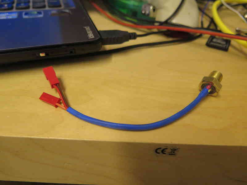

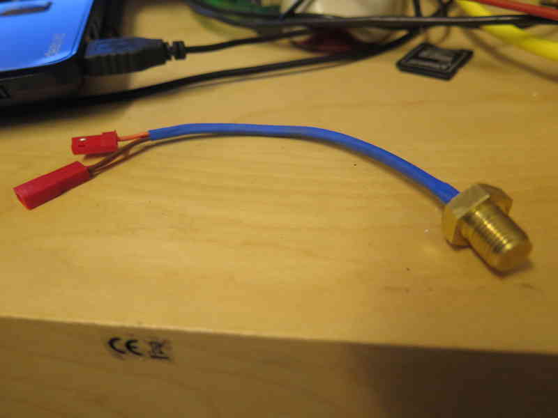

#5026801
wozu ein Öltemp-Sensor für 200 Grad?
Ich habe letztens auch so etwas gebaut und bei den "Voruntersuchungen"
hat sich gezeigt, daß selbst bei einem Turbo-Motor und Gasfuß die
Temperaturen zumindest am Ölfilter nicht so hoch ansteigen.
Ich habe also in einem Öltemperatursensor-Gehäuse mit einem geeigneten
Kleber einen DS18B20 in TO92 Gehäuse versenkt. Fotos anbei.
Bis jetzt läuft es problemlos.
Was spricht eigendlich gegen einen handelsüblichen Öltemperatursensor?
Die Dinger kosten im freien Handel so ab 3€ und sind dafür gedacht...
Just my 2 Cents
