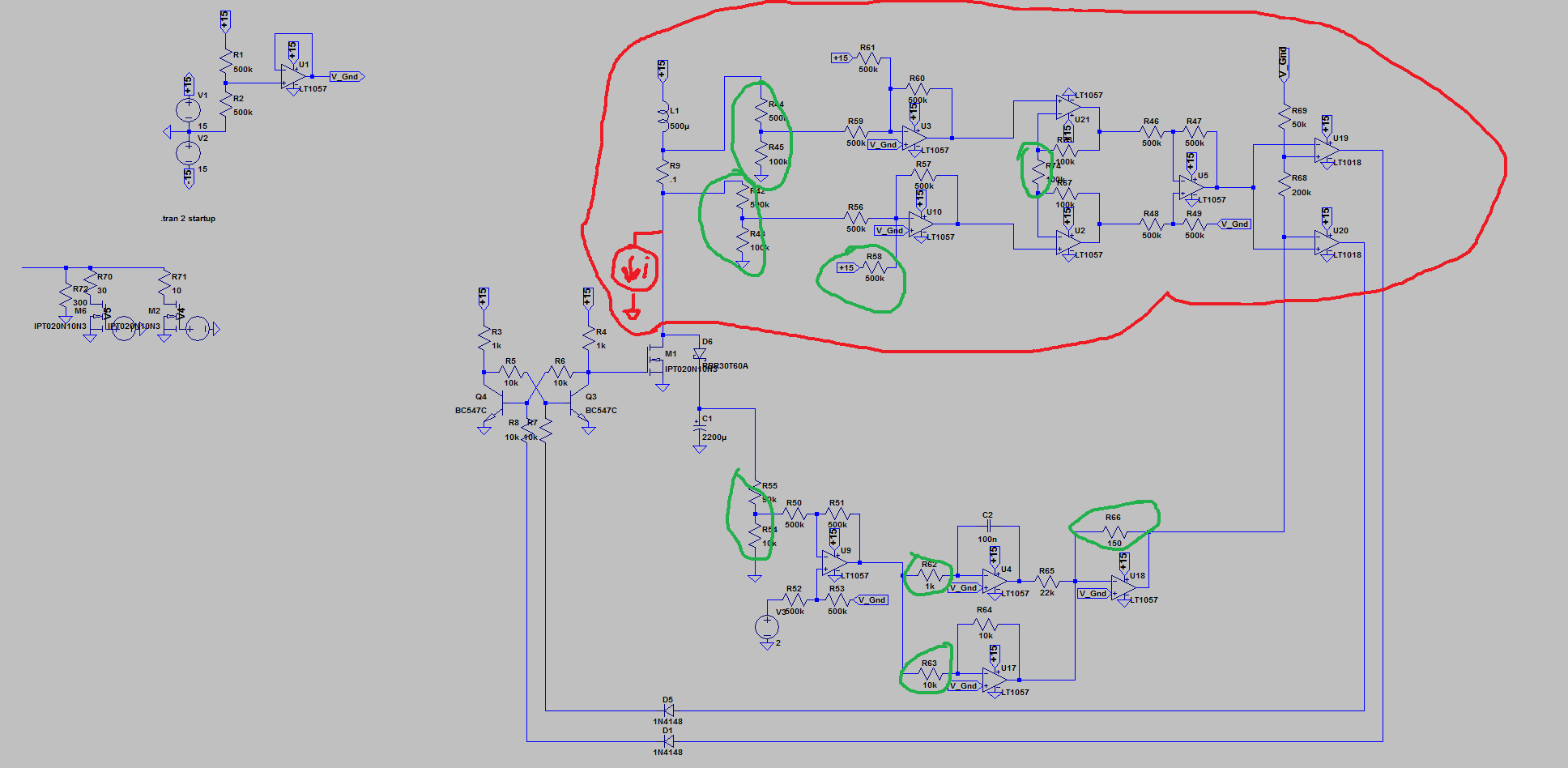

ich wollte ein wenig mit Reglern rumspielen. Dazu hab ich mir die als
Bild angehängte Schaltung ausgedacht. Die Opamps sind LM324, davon hab
ich aber kein Model, der LT1054 kommt nicht bis zum unteren Rail runter,
also dachte ich, wenns mit dem geht, dann mit dem LM324 auf jeden Fall.
Die grün eingekringelten Widerstände sind Potis. Den rot umrandeten
Bereich hab ich als erstes aufgebaut. Das hat auch nach Einstellen der
Trimmer gut funktioniert. Beide Seiten vom Shunt an eine Spannung
angeschlossen, von 0-Vcc durchgenudelt, der Ausgang steht still, Strom
fließen lassen und ich bekomme 0.1V pro Ampere. Vcc soll übrigens mal
ein 2 zelliger Lipo werden.
Auch wenn ich dann den Transistor(IRLZ34N), das FlipFlop, die Diode und
den Kondensator dazunehme, den Komparatoren per Poti eine
Vergleichsspannung gebe, dann wird mir die Spannung fröhlich auf ca 60V
gepumpt, vermutlich bricht dann IRLZ durch, hat es aber alle Testläufe
überlebt.
Dann hab ich den Spannungsmessenden Teil dazugebaut und grob einestellt.
Spannung draufgegeben, es roch recht bald nach sehr sehr warmen
Transistoren. Der befeuchtete Finger zischte auch sehr nachdrücklich
beim Anfassen des Kühlfähnchens. Der Transistor ist nun durchlegiert.

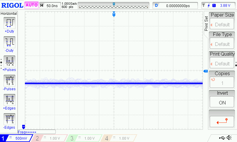

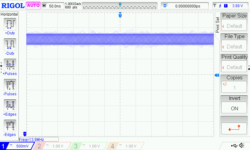

Dann mal nachgemessen (siehe QuickPrint4) am Ausgang von U18, siehe da
es schwingt mit 13MHz. Kein Wunder das dem Transistor warm wurde.
Das schwingen verschwindet, wenn ich mit der Betriebsspannung auf unter
6V gehe, oder bei 7.6V Vcc mindestens 10V an den Kondensator
anlege.(QuickPrint5)
(qiuckprint6) zeigt das Schwingen nochmal getriggert
Auch Hinzufügen von Ablockkondensatoren brachte keine Besserung. Hat jdm
evtl einen Tip, woran das liegen könnte bzw was ich dagegen tun könnte?

#5668534
Hast du auch im realen Aufbau den Widerstand am Ausgang von U17
vergessen? In dieser Variante hat U18 keine Chance irgendetwas am
invertierenden Eingang auszugleichen. U4 hat damit nicht die geringste
Funktion in der Schaltung.
Außerdem finde ich 150 Ohm für R66 ziemlich klein. Alles andere ist laut
Plan auch unnötig hochohmig, sodass du dir wohl alles Mögliche an
Störungen einfängst. Die ganze Schaltung ist unnötig kompliziert und
irgendwelche Frequenzgang kompensierenden Elemente fehlen vollständig.
Nein, den hab ich nicht vergessen, der ist vorhanden. Ich hatte ihn nur
zu irgendwelchen Simulationsrumprobierereien entfernt.
Ist in der wirklichen Schaltung ein 500 Ohm Poti, welches ziemlich am
500 Ohm-Anschlag ist.
> Störungen einfängst
Ab wann wird es denn zu hochohmig? 100K? 10K? Die Spannungsteiler die am
Shunt R9 sitzen, sind in der wirklichen Schaltung auch "nur" 100k Potis.
:D
Ja die ist so nach und nach und komplizierter und komplizierter
geworden.
Angefangen hat es damit, dass ich die Idee die oberen und unteren
Grenzen für den Spulenladestrom festlegen zu können. Und das hab ich
dann nach Gutdünken sehr kleinschrittig aneinandergepopelt. So nach dem
Motto: "Ich muss erstmal den Strom messen. Hm.. Shunt mit
Instrumentenverstärker. Pling. Achja die Spannung wird ja größer als die
Betriebsspannung. Also Spannungsteiler davor. Pling. Ach ich will ja
Batteriebetrieb, da ist mit symetrischer Versorgung blöd. Mhh...
virtuelle Masse. Pling." usw usw.
Ich bin halt nicht vom Fach.
P.S. Die 500k hatte ich halt noch massenweise in der Bastelkiste
rumfliegen. Daher fiel die Wahl auf sie.
Ich versuche nochmal, die Schaltung genau so aufzunehmen wie sie nun
ist.
Gast #5669940
Die gezeigte Schaltung is ein Instrumentenverstaerker. Der LM324 is etwa
das maximal Schlechteste, dass du finden konntest um den zu realisieren.
Kanst's auch gleich in die Tonne werfen. Das wird so nichts.
Und zwar... der 324 ist ein bipolar OpAmp. Der kann mit 500k
Eingangsimpedanz nichts anfangen. Er hast einen heftigen Eingangsstrom
und eine heftige Offsetspannung.
OP #5670671
Der aber bis runter zum negativen Rail kommt. Ich hab auch noch ein paar
TL074 rumfliegen(leider nur noch 2, es herscht mal wieder
Bastelkistenebbe), die können aber nicht so weit runter. Und aus
irgendwelchen Gründen die ich jetzt grad nicht griffbereit habe, bin ich
darüber gestolpert dass ich aber bis runter auf Gnd muss....
Wobei wo ich nochmal auf den Plan guck, U3 und U10 hab ich vermutlich
genau wegen der Gnd-Sache eingebaut hab. Oder war es nur, weil ich 0A
auf V_Gnd also virtuelles Gnd bekommen wollte? Naja so so oder schlägt
der wohl 2 Fliegen mit einer Klappe...
> Der kann mit 500k
Wäre der 074 denn tendenziell geeigneter? Der hat ja wenn ich mich recht
entsinne FET-Eingänge.
Was wäre denn deiner Meinung nach ein geeigneter OpAmp?
Oder wie weit runter sollte ich mit Eingangsimpedanz um mit dem 324
weiterzumachen? Den Offset konnte ich beim oberen Zweig eigentlich ganz
gut abgleichen, wenn ich beide Eingänge auf gleiches Potential gelegt
hab und das von Gnd bis Vcc durchgenudelt hab, ist der Ausgang lediglich
um ein paar mV gewandert. Bei Stromfluss bekomme ich 0,1V/A.
Sven S. schrieb:
> Eine PWM geht
> anders.
Es soll ja auch keine "klassische PWM" sein. Der Gedanke den ich hatte
war, dem Spulenladestrom definierte Ober- und Untergrenzen geben zu
können. Das Strommessen soll der obere Instrumentenverstärker
übernehmen. Der (Fenster?)Komparator bekommt seine Vergleichswerte von
der unteren Kette. Diese soll mit dem Instrumentenverstärker die
Abweichung vom Sollwert ermitteln. Der Integrator macht den I-Anteil,
der invertierende OP dreht den P-Anteil nochmal um, damit es in die
richtige Richtung geht. Die Stromsteuerung wirkt sich mehr auf die
Schaltfrequenz als die Pulsweite aus. Sagt zumindest mein Oszi.
