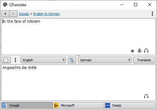

Gast #5691898
Siegrid N. schrieb:
> das ist ja alles auf Englisch :-(, da verstehe ich leider nicht so viel.
Unabhaengig von dem Thread hier empfehle ich Dir das "kleine" Programm
"QTranslate" zu installieren.Im Grunde genommen ist es nur ein Interface
welches direkt auf Google/Microsoft und andere Uebersetzungsdienste
zugreift.
Laeuft bei mir staendig im Hintergrund.Die Funktion ist simpel:
Ein Wort/Satz markieren welches uebersetzt werden soll,dann eine Taste
betaetigen und schwupp hat man die Uebersetzung.
Ich verwende zusaetzlich ein weiteres Programm,welches ebenso im
Hintergrund laeuft.Ist allerdings "nur" Englisch-Englisch aber bei
weitem besser als Google und Co. da es eine Art "Duden" ist,OFF-line zur
Verfuegung steht und praezise Auskunft gibt.Wer bei WordWeb auch
vulgaere Uebersetzungen haben moechte,muss dies allerdings in den
Einstellungen angeben.Empfehlenswert wenn man sich hier auf diesem Form
tummelt ?
Wen es interessiert:
QTranslate
https://quest-app.appspot.com/
WordWeb:
https://wordweb.info/free/
