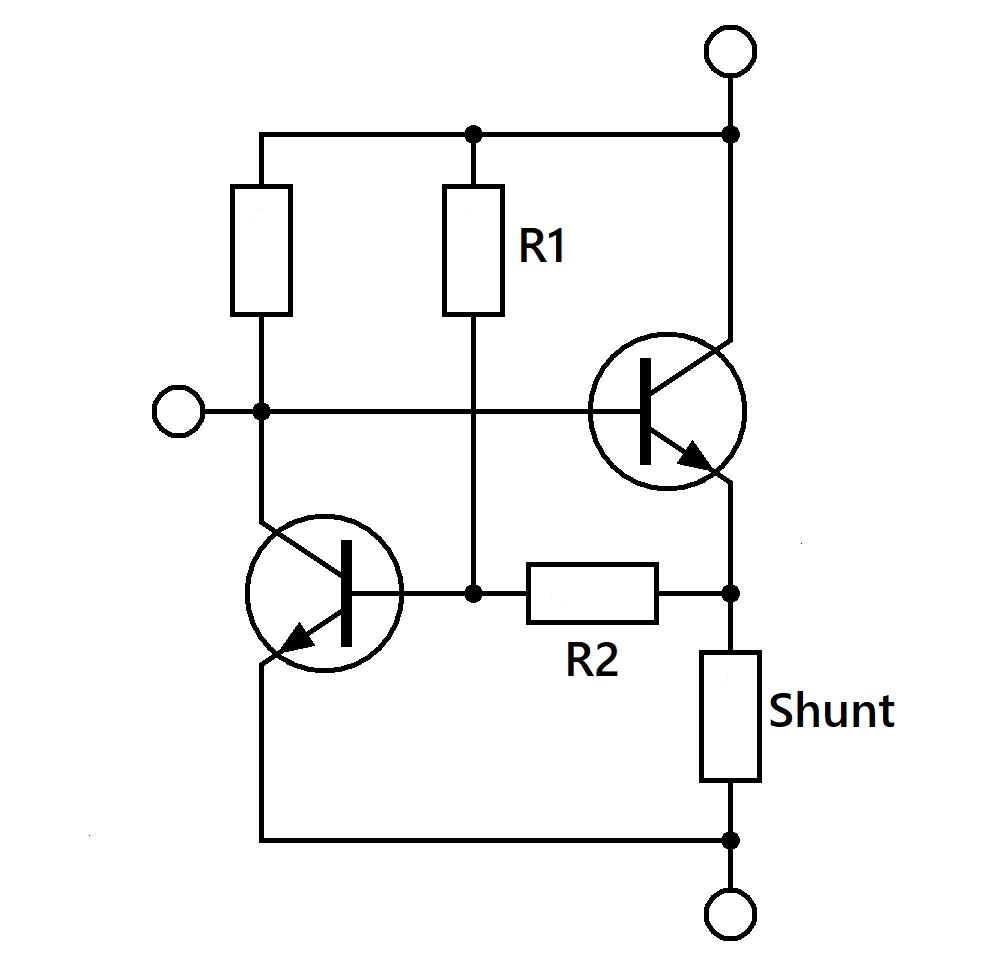

Also heißt der Ansatz das ganze diskret zu lösen und den Längstransistor
durch etwas "fettes" ersetzen. (TO3P, der packt das. In der Simulation
sind noch nicht die richtigen Transistoren!)
Gefunden habe ich eine AN von Zetex die ich gut finde:
https://www.all-electronics.de/wp-content/uploads/migrated/document/114688/434an51-1.pdf
Ich habe sie ein wenig angepasst für höhere Ausgangsspannung und höheren
Strom, der Regeltransistor ist jetzt ein Sziklai-Paar für geringen
Dropout (die Stromquelle wird noch durch etwas mit niedrigerem "Dropout"
ersetzt, ebenso die Versorgung des OPV)
Über R8 und Q6 wird der maximale Ausgangsstrom begrenzt für den Fall das
es einen Kurzschluss gibt, beim einschalten müssen auch diverse
Stützkondensatoren neben C3 geladen werden. Das Problem: Durch die hohe
Eingangsspannung ist die Verlustleistung an Q4 dabei viel zu groß, der
Halbleiter wird beschädigt. Was ich brauche ist eine Schaltung welche
die Spannung über dem Halbleiter miteinbezieht und den Strom z.B. bei
einem Kurzschluss auf ein paar 100mA begrenzt. Eine richtige
Stromregelung wie in einem Labornetzteil ist übertrieben, es ist ein
reiner Schutz für den Halbleiter.
Habt ihr eine Idee wie ich soetwas möglichst einfach implementieren
kann?
Danke!

Gast #5777274
Sven S. schrieb:
> Ein einfacher SOA-Schutz, der sich in vielen diskreten Endstufen
> und
> auch in den 78XX Spannungsreglern findet. R1 und R2 sorgen für eine
> Vorspannung, die von der Spannung über dem Leistungstransistor abhängt.
Das begrenzt im Endeffekt den Strom und damit die Leistung. Das solange
sicher, solange der Transistor die dabei anfallende Leistung verkraftet.
BEi einem Kurzschluss wäre diese sehr groß.
Bei 2A 30V reden wir von >>60W die dauerhaft abzuführen sind - die
Schwelle kann man ja nicht direkt auf 2A setzen, denn sie ist recht
unpräzise.
In einigen 78xx ist darum eine thermische Überlastabschaltung verbaut.
Der hier zum Beispiel:
https://www.onsemi.com/pub/Collateral/MC7800-D.PDF
Mit einem MCP9501 oder dergleichen könnte man eine
Übertemperaturabschaltung einbauen, dann wäre es mögicherweise sauber.
#5777455
Musst Du denn ein echtes Foldback auf "ein paar 100mA" machen oder
könntest Du auch komplett abschalten?
Das echte Foldback ist komplexer. Bei Lösungen mit NTC hab ich arge
Bedenken ob die Transistoren das überleben, vermutlich reagieren die
NTCs außen am Kühlkörper zu langsam.
Komplett Abschalten ist einfacher, grob etwa so: Shunt mit
Current-Monitor ZXCT1082, Ausgang des ZXCT1082 an die Basis eines
Transistors, Schwellwert auf 2,1A ^= 0,6V eingestellt. Damit dann hart
abschalten und mit einem 2. Transistor latchen so daß der Regler aus
bleibt.
Wenn der Überstromschutz angesprochen hat, musst Du die Stromversorgung
ausschalten, kurz warten bis die Kondensatoren leer sind und dann kannst
Du wieder einschalten.
Gast #5777514
Das kommt darauf an, wie man es auslegt. Sagen wir, du hast im
Kurzschlussfall 24V / 2A am Transistor, und das liegt in der SOA. Dann
kommt es auf die thermische Zeitkonstante und die Kopplung zwischen
Transistor und NTC an.
Ist die Kopplung gut genug, so dass das Abregeln vor Tj (des
Transistors) = 150°C erfolgt, funktioniert das. Und da liegt das
Problem, das kennen wir nämlich nicht genau.
Das meinte ich mit schwieriger Auslegung.

Gast #5778344
>Ein einfacher SOA-Schutz, der sich in vielen diskreten Endstufen und
Das ist ziemlich genau das was ich gesucht habe! Danke!
Hab auch gerade gesehen das das so in einem 78xx gelöst wird.
Wenn man in Reihe zu R1 eine Z-Diode Schaltet kann man sehr schön die
Verlustleistung begrenzen, der Diskrete Regler schafft jetzt 3A @30V
(also bei 2A Ausgansstrom hat man noch Reserven)
bei einem Kurzschluss sind es noch 450mA die fließen, im Maximum (8Ohm
Last) ca 45W Verlustleistung. Ein TO3P schafft das mit entsprechendem
Kühlkörper.

Analog; Maxim... nachgeschaut. Die bekommen die Verlustleitung nicht weg
und es gibt praktisch nichts lineares in der Leistungsklasse das >40V
Dropout verträgt. Es gibt eine 60V Version vom LM317, das ist die
einzige andere Möglichkeit. Da finde ich es diskret aber vernünftiger.
Den Trafo primär steuern ist keine Option, erstens könnte ich dann
gleich einen Schaltregler nehmen, zweitens hat dieser mehrere
Sekundärwicklungen die andere Teile der Schaltung versorgen, das würde
ohne separaten Trafo nicht funktionieren.
Es wird einen Temperatursensor am Kühlkörper geben, ein uC zieht im
Notfall die Bremse. Nur bis der Kühlkörper warm genug ist ist der
Halbleiter eventuell schon beschädigt.
Im Normalfall liegt die Stromaufnahme der angeschlossenen Schaltung im
~100mA Bereich, sind die 2A gefordert muss der Regler im Notfall aber
dauerhaft durchhalten.
