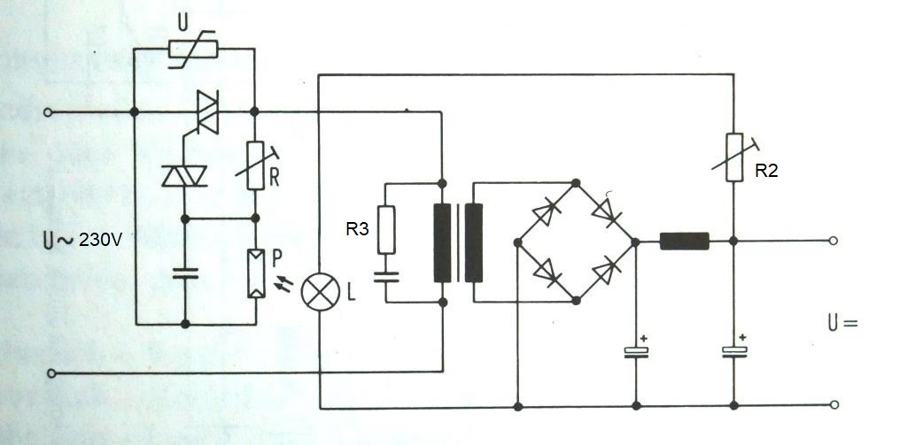

Bei einem DIY Labornetzteil 0-40V und 4A müsste ich vermutlich eine
Bereichsumschaltung einbauen. Denn sonst bräuchte ich bei niedriger
Ausgangspannung und max. Strom einen Kühlkörper so groß wie ein SUV der
Oberklasse.
Die Umschaltung von Trafoanzapfungen mittels Relais gefällt mir aber
nicht so. Als ich in meinem Fundus wieder auf einen "Trafo-Dimmer" von
Kemo stieß, ist mir die Idee gekommen, ob ich nicht über die
Trafoeingangsspannung per Phasenanschnittsteuerung vorregeln könnte.
Da ergeben sich für mich zwei Fragen:
Kann der Trafo dabei durch Oberschwingungen thermisch überlastet werden?
Gibts spezielle Schaltungen oder Abhilfemaßnahmen, die verhindern, dass
der Trafo in die Sättigung geht?
Ich habe dieses Kemo-Modul übrigens ausprobiert. Testaufbau: Trafo 24V /
2A, Gleichrichter mit Elko 2200uF, belastet mit ca. 1A. Es funktioniert,
aber die primärseitige Leistungsaufnahme ist bei heruntergeregelter
Spannung und sekundärseitig gleichem Strom genauso hoch.
Mein Trafo fängt dabei an zu summen und mein Trenntrafo gibt Töne von
sich wie bei einem Jazz-Konzert. Den Testaufbau habe ich ohne EMV-Filter
betrieben, Marconi hätte sich damals sicher gefreut :)
Könnte sich folgende Schaltungen eignen?
http://www.radio-ghe.com/neuetechnik/ngp.htm
https://www.elv.de/Dimmer-f%C3%BCr-alle-F%C3%A4lle-Phasenanschnittdimmer-DI200-AN-Phasenabschnittdimmer-DI200-AB/x.aspx/cid_726/detail_31264

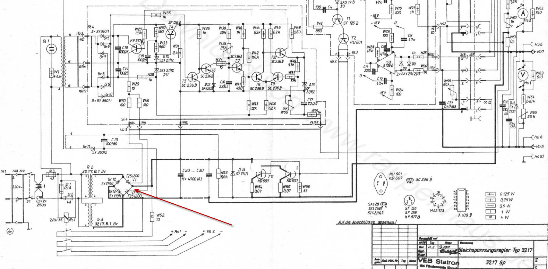

Eher blöd, denn dann brauchst du mehr als 1 Trafo:
Einen (primär geregelten) für die Ausgangsspannung.
und einen zur Versorgungf der Elektronik (die ja regeln muss, also
sicher nicht sich selbst regeln will).
Und primär zu regeln bringt auch keinen Vorteil.
Man nutzt die TRIACs also besser sekundär.
http://apps.fz-juelich.de/pax/paxwiki/images/1/10/Lng32.pdf
http://hpm-elektronik.de/nt25-15.htm
http://www.blunk-electronic.de//datasheet/schematics/STATRON3217.zip
https://www.mikrocontroller.net/attachment/386062/Rohde_Schwarz_NGB_schematic.tif
Bleibt die Frage, ob man sich den Aufwand antun will.
Heute gibt es 5A Schaltregler, die aus einer hohen Siebelkospannung eine
niedrige Linearreglereingangsspannung machen können, und viel schneller
regeln als so ein dummer Dimmer.

Und das ist genau das Problem bei primärseitigem Phasenanschnitt. Beide
Halbwellen müssen bei allen Phasenwinkeln exakt symmetrisch sein,
andernfalls ergibt sich eine Gleichspannungskomponente, die den Kern
rasch in die Sättigung treibt.

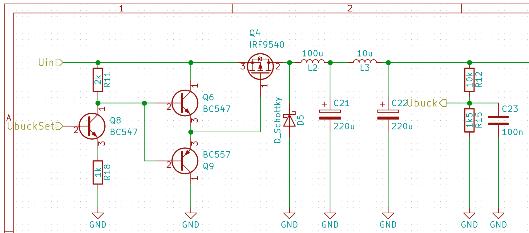

Ich habs so gelöst dass ich mit Hilfe einer simplen PWM (von einem
Atmega erzeugt) die Spannung für das LNG vorregel auf etwa
Ausgangsspannung+3V. Funktioniert ganz gut.
von hinz (Gast)
Schaltregler als Vorregler halt. Geht auch ohne µC.

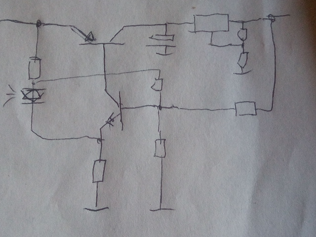

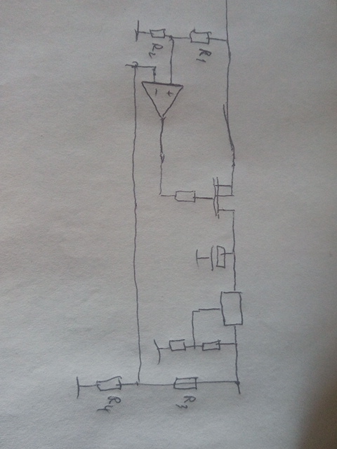

von Dieter (Gast)
Benötigt wird eigentlich auf der Primärseite hinter dem Gleichrichter
(und vor dem ersten Glättungselko) nur ein MOS-FET der über einen
verstellbaren Fensterdiskriminator mit kleiner Hysterese angesteuert
wird. Wenn U_in die Schwelle überschreitet wird jeweils abgeschaltet
(ausgetastet).

Natürlich geht das auch ohne uC. Ich hab mein LNG selbst gebaut und für
die Anzeige und auch die Kommunikation ist bei mir ein uC am Start, da
war es naheliegend ihn auch gleich als Taktgeber für die Vorreglung zu
benutzen.

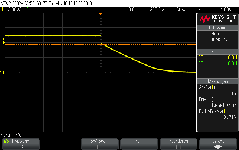

Rauschen hab ich nie gemessen, was immer auch der Schaltregler
fabriziert stört meine Schaltungen bisher nicht.
Im Anhang mal ein Testverlauf. Netzteil war auf 5 V eingestellt, die
Strombegrenzung auf 10 mA. Es wurde ein 4.7 Ω zugeschaltet. Vom
Schaltregler, der mit rund 57 kHz läuft, ist nix zu sehen.
Dies erscheint mir der beste Ansatz für mich. Im Prinzip sollte der
simple 555 dafür reichen oder noch preiswerter ein 4-fach-OPAmp.

von M. K. (sylaina)
Stephan schrieb:
> Oder einen Simple Switcher dessen FB von Ua gesteuert wird.
Das hatte ich in einer ersten Version, da hab ich einen LT1074HV benutzt
und mittels Subtrahierer die Spannung über den Ausgangstransistor
(C-E-Strecke, in meinem Falle war/ist es ein BU806) auf konstant 3 VDC
gehalten. Geht auch, ist etwas teuerer. Da ich am uC noch diverse Pins
frei hatte hab ich mich dann für obige Lösung entschieden ;)

von Dieter (Gast)
Mal ein Beispiel. Fuer variable Ausgangsspannung R1 ergaenzen um eine
LED in Reihe.
von Dieter (Gast)
Wenn partout kein Schaltwandler vorgeschaltet werden soll.
von M. K. (sylaina)
> LED in Reihe.
Was genau soll das bringen? Dir ist schon klar, dass Plan war, die
Verluste zu reduzieren um keinen ganz so großen Kühlkörper einsetzen zu
müssen?

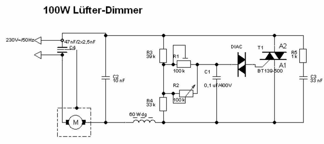

von Karl B. (gustav)
wenn es primärseitig gehen soll, hier noch ein "Dimmer" für eine
Motorinduktivität.
Anstelle des Motors wird dann die Primärwicklung des Trafos genommen.
Der Witz der Schaltung ist die richtige Dimensionierung des "Snubbers".
Leitungen werden abgeschirmt. 3 x 0,75 qmm
Wichtig ist, dass immer eine positive Halbwelle von einer negativen
gefolgt wird, sonst sättigt sich das Blech auf. Das ist aber hier
gegeben.
Nur eben Phasenanschnitt. Und das surrt ganz kräftig. Die Wicklung
müsste das mechanisch verkraften können, ohne dass die Isolation
"durchgescheuert" wird.

von M. K. (sylaina)
MiWi schrieb:
> Wenn der TE das so nachbaut hast Du recht, doch so dumm wird er ja nun
> doch nicht sein. Und als Konzeptidee ist es ok, doch U_gs bei 50V_Vin
> ist da nur 1 Problem....
Magst du das vielleicht genauer ausführen?

von Kalle S. (kallebmw)
Hier ein Auszug aus alter guter Technik in dem die Spannung über dem
Längsregler kontrolliert wird mittels sekundärer Reglung des
Gleichrichters mit Thyristoren
evtl. auch ein Ansatz,
sorry, Bild 2x angehängt
