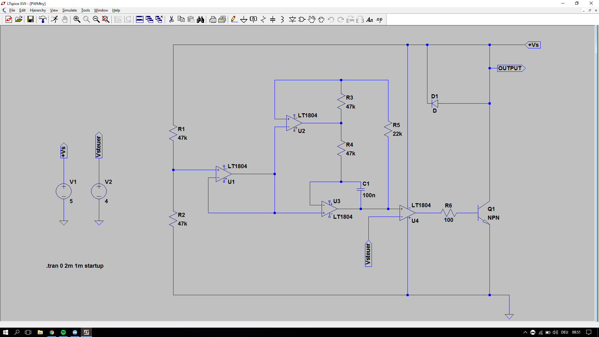

ich bräuchte bitte dringend Hilfe bei meinem Projekt, nämlich muss ich
eine PWM bauen die abhängig von der Eingangsspannung eine LED dimmen
kann, als OPVs hab ich L272, Widerstände derzeit alle 10k, und
Kondensator 10nF, im Screenshot sind diese Werte anders da ich noch was
probiert habe, ich hab mich dabei an diese drei Beiträge gehalten:
Beitrag "Spannungsgesteuerte PWM an MOSFET"
http://www.dse-faq.elektronik-kompendium.de/dse-faq.htm#F.25
Beitrag "Rechteck-Dreieck-Generator mit einer PWM von 20%"
Die OPVs in LTSpice passen leider nicht, da ich da meine nicht gefunden
hab , und es nicht geschafft habe sie zu inkludieren, evtl. liegt das
Problem ja auch nur bei falschen OPVs und Transistoren?
Bei mir gibt die Simulation aber einfach immer 100% an der PWM aus,
heißt konstante 5V Ausgangsspannung, und die sollte halt von 1-5V gehen,
bzw später dann einen etwas kleineren Bereich haben, aber das ist nicht
so wichtig wie dass die PWM funktioniert.
Bin dankbar für jede Hilfe :)
Gast #4986121
Holy Sh*t hahahaha :D
Dankeschön, ja da hatte ich wohl einen "klitzekleinen" mentalen
Kurzschluss^^
Danke, jetzt geht´s zumindest soweit dass ich die Spannung an der LED
abhängig vom Eingang regeln kann, hast du evtl. noch irgendwelche guten
Tipps wie ich das auf meine genauen Werte hinkrieg? :)
Muss die PWM einmal für ne LED machen mit Arbeitspunkt bei 4.6V/700mA,
und einmal für eine mit AP bei 3.5V/30-50mA machen, Stromversorgung is
ansich kein Problem, kriegen dann halt was sie brauchen, aber wie
dimensionier ich die Schaltung so dass das hinkommt? :)
Sorry für die blöden Fragen, hab leider recht lange nix mehr mit
Elektronik gemacht :/
LG :)

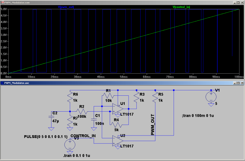

(Firma: matzetronics) #4986136
Cinnabar schrieb:
> Oder is der PWM die Eingangsspannung ansich eh egal, weil dann mach ich
> einfach zwei Konstantspannungsquellen davor, eine für jede PWM, da beide
> jeweils über 0-1V angesteuert werden?
Das verstehe ich nicht. Also: Was soll an Steuerspannung reingehen und
was soll hinten rauskommen? Bei meinem o.a. Projekt habe ich erstmal den
Dreieckgenerator so dimensioniert, das er zwischen dem oberen und dem
unteren Ende der gewünschten Steuerspannung hin und her 'dreieckt'. Dann
schicke ich Dreieck und Steuerspannung auf den 2ten Komparator, der am
Ausgang dann die PWM liefert.
Das Dreieck ist etwas rund, aber das stört meistens nicht.

Wenn es PWM sein soll, dann die Komperatorlösung, dreieck erzeugen und
Vergleichswert über Spannung festlegen.
Das kann man ganz einfach oder je nach geforderter Linearität bis zum
Excess treiben.

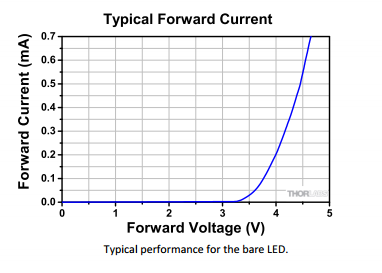

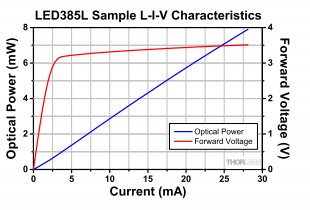

Kennlinien im Anhang...
Die LEDs müssen aber absolut immer in ihrem Arbeitspunkt sein, also
immer mit 3.5V bzw. 4.6V betrieben werden, deswegen müssen sie gepulst
werden.
Und das bisschen Strom was ich da verbraten würde überleg ich ja eh ob
ich nicht einfach dann ne andere Versorgungsspannung pro LED nimm ;)
lg :)

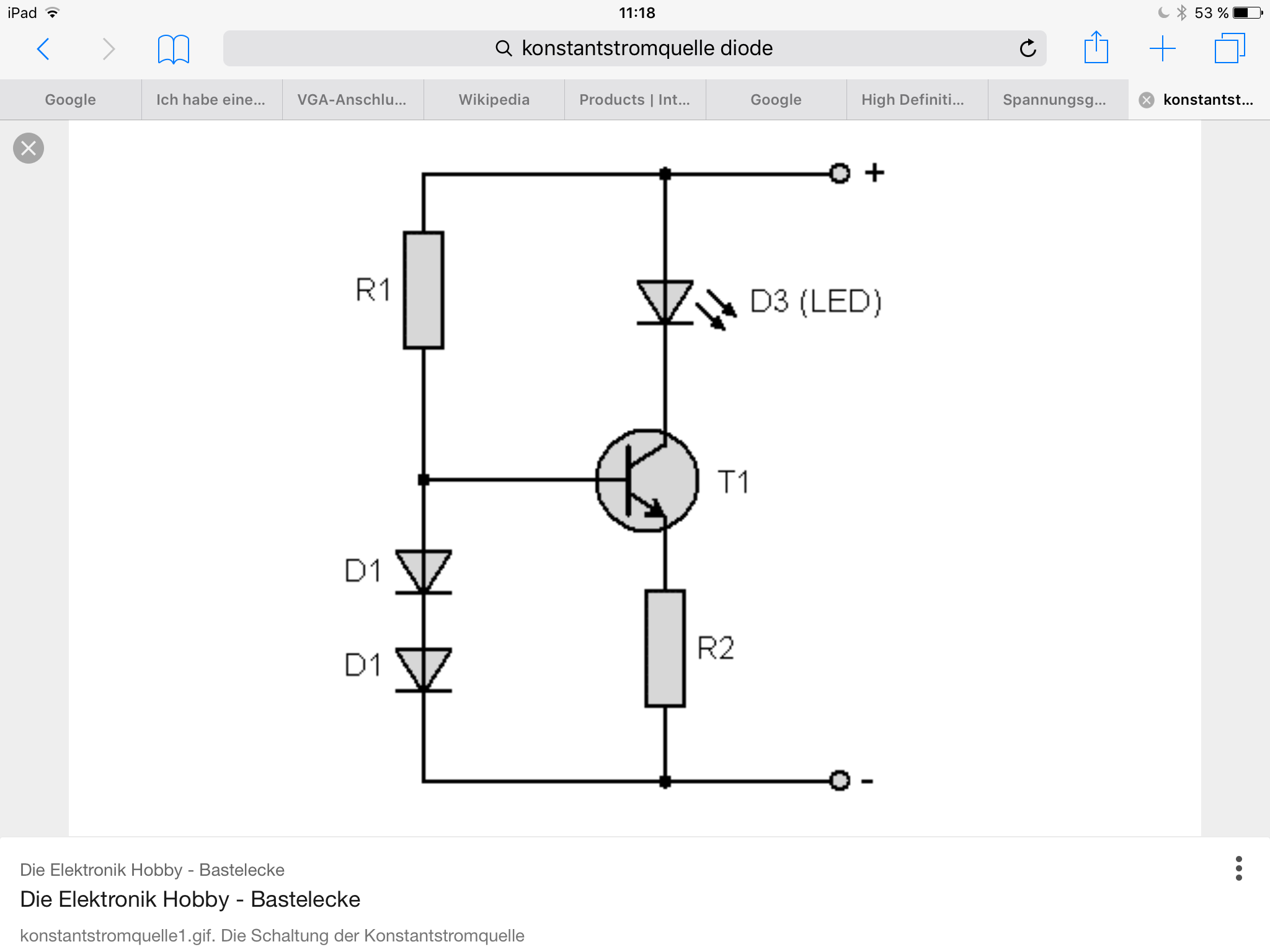

Gast #4986344
Die linearität der Kurve interessiert dich doch hust...hust.
Du hast doch einen Spannungs-Stromwandler.
Im einfachsten Falle einen bipolaren Transistor.
Da gilt doch Ic=P x Ib
Ib kannst du pber Eingangsnetzwerk R einstellen, Ic ist der LED strom.
Eine Offsetspannung (oder Diode in Flussrichtung) zur Kompensation des
PN Übergangs oder ein Trimmpoti für Arbeitspunkt, einen Widerstand zur
thermischen Gegenkopplung.
Mache ich Gedankenfehler oder macht ein Stromverstärker 0..100mA bei
0,5V nicht 50mA selbst wenn Du 10V speist?
Die Speisespannung spielt da nur für Arbeitspunkt und Leistungsverlust
eine Rolle.

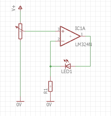

(Firma: matzetronics) #4987112
Elektor hat damals beim Formant Synthi eine recht einfache Schaltung mit
einem OpAmp benutzt, die sie 'linearisierte LED' nannten, ein V/I
Konverter, bei der die LED im Gegenkopplungszweig des OpAmp saß. Damals
gabs noch keine Rail2Rails, sollte heute also viel einfacher sein.
> werden.
Sei so gut, GRUNDLAGEN!
Bei Leds wird der Arbeitspunkt über den Strom definiert!
Uni, Elektronik unter erschwerten Bedingungen und dann solche banalen
Grundlagen nicht beherrschen, sorry aber da stimmt was ganz und gar
nicht.

Die (primitive) PWM-Dimmerschaltung findet man in diesem Produkt:
http://www.ebay.de/itm/LED-Dimmer-PWM-12V-DC-max-8A-LED-Controller-Regler-Helligkeitsregler-/351039034710?hash=item51bb8e9556:g:hJ8AAOxyUgtTOrsd
Sollte PWM nicht noetig sein,kann man die Helligkeit einer einfachen LED
linear veraendern,indem man sie z.B.in den Gegenkopplungskreis eines
OP's einbindet....

Das ändert nichts an der Aussage, dass Du Dich mit solchen Grundlagen
beschäftigen musst!
Du hast eine LED nicht mit Spannung zu versorgen, sondern den Strom
einzuprägen - womit auch der Verlauf der Kennlinie deutlich in den
Hintergrund tritt.
(Firma: matzetronics) #4987944
Toxic schrieb:
> Sollte dies alles schonmal in diesem langen Thread erwaehnt worden sein:
> sorry......
Isses auch, aber macht ja nix. Der Haken bei dem Generator mit 555 ist,
das man die obere und untere der Steuerspannung nicht wählen kann und
das die untere Grenze beim TE so gut wie null Volt ist. die obere bei
etwa 1,1V. Das ist mit dem 555 einfach nicht gut hinzukriegen. Ausserdem
ist bei der Dual-Komparatorschaltung von oben nur ein einziger 8 Beiner
