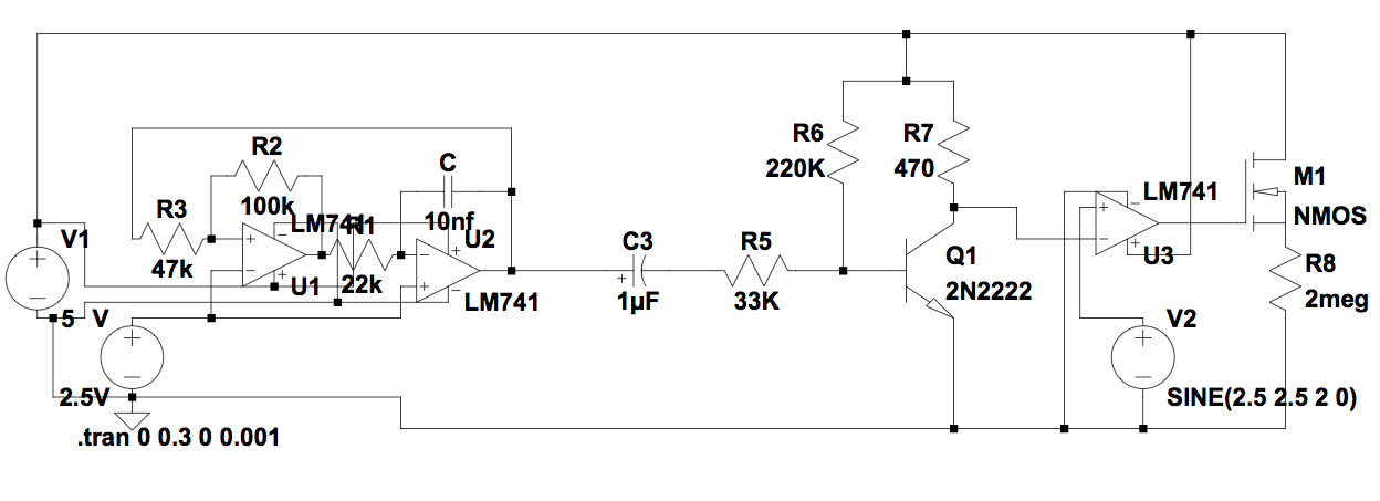

ich möchte einen Motor über einen MOSFET ansteuern und die Drehzahl über
eine Spannung regeln.
Dazu erschien mit der voltage controlled pwm generator von pcbheaven
geeignet:
http://www.pcbheaven.com/circuitpages/Voltage_Controlled_PWM_Generator/
Die Schaltung habe ich in LTSpice Implementiert (siehe Anhang, leider
etwas unordentlich geworden), stoße nun aber auf zwei Probleme:
Die Dreiecksspannung hinter dem Transistor geht von 1.2V-4.8V, ideal
wären allerdings 0V-3.6V (am besten natürlich 0V-5V). Welche
Möglichkeiten gäb es da?
Das größere Problem ist allerdings, dass die Spannung der PWM vor dem
MOSFET von 0.9V bis 4V geht. Soweit ich das verstanden habe, sollte man
den MOSFET immer ganz oder gar nicht schalten. Ein Pulldown bringt,
zumindest in der Simulation, aber auch nicht den gewünschten nutzen.
Würde mich sehr freuen wenn ihr mir da weiterhelfen könntet. :)
Beste Grüße
Thorsten
Gast #2586196
Ach ja, Du hast einfach die Schaltung aus dem Internet zuhause am PC
zusammengeklickt, ohne z.B. in ein Datenblatt zu schauen.
1. Der LM741 ist weder Rail-to-Rail-In noch Rail-to-Rail-Out.
2. Was man nicht auf der Zeichnng von pcbheaven sieht ist die
Versorgung, und die ist bestimmt bipolar (+-15V).
Gast #2586313
Vergiss den Schrott von pcbheaven
http://www.dse-faq.elektronik-kompendium.de/dse-faq.htm#F.25
Als OpAmp TS912, alle R haben 10k bis auf Rv, der hat bei einem MOSFET 0
Ohm, und der C bestimmt deine Frequenz, 100nF ist ein guter Startwert.
Als MOSFET muss man bei 5V Betriebsspannung natürlich einen LogicLevel
Typ wie IRLZ34 verwenden, die Steuerspannung ist dann 0 - 5V.

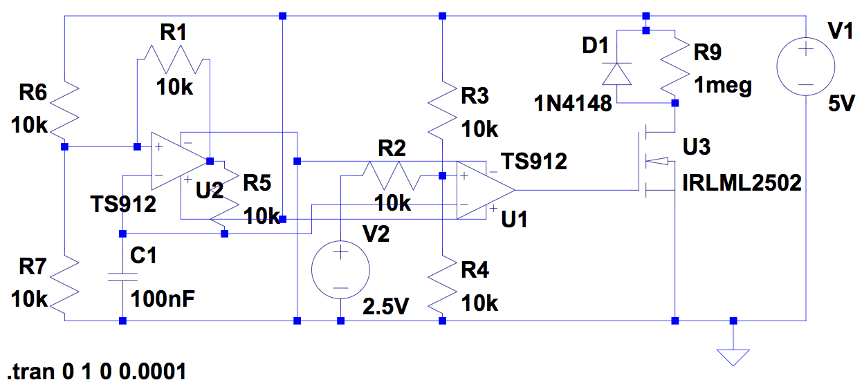

OP #2587745
Habe die Schaltung jetzt "zusammengeklickt", aber zumindest in der
Simulation schwingt da bei mir nichts.
Die Funktion des rechten Operationsverstärkers ist mir klar. Damit das
ganze funktioniert müsste der linke ja schon eine Dreiecksspannung
ausgeben. Für mich sieht das aus wie ein Differenzierer mit positiver
Rückkopplung, aber ich kann nicht wirklich nachvollziehen wie ein so
beschalteter OpAmp funktioniert..
Könnt ihr mir nochmal auf die Sprünge helfen?
Ps. gibt es eine Möglichkeit die Versorgungsspannung der OpAmps in
LTSpice festzusetzen ohne diese explizit zu verkabeln?

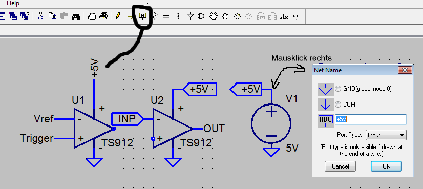

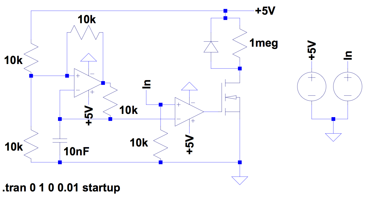

OP #2588189
Hallo Ottmar,
danke für die ausführliche Erklärung!
Habe das gleich mal umgesetzt und die Schaltung etwas übersichtlicher
gestaltet.
Dass die Schaltung nicht funktioniert hat, lag peinlicherweise an einem
fehlerhaften TS912 Modell.
Jetzt klappt alles wunderbar.
Danke nochmal auch an MaWin und Gregor!
Viele Grüße
