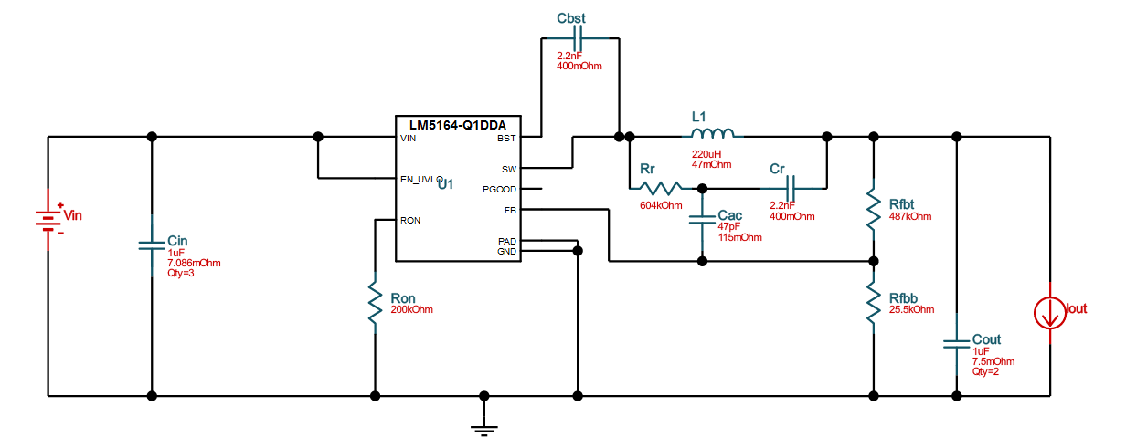

Du kannst Dir ja auch einfach einen Wandler selbst bauen, den Du an die
vorgesehene Stelle packst.
Der LM5164-Q1 braucht z.B. keine externe Diode mehr.
Beidseitig bestückt sollte da hinterher ca. das Format eines kleinen USB
Sticks herauskommen.
Unten dann eine gewinkelte 3-Pin Stiftleiste dran und schon kannst Du
ihn anstelle Deines Recom Wandlers einsetzen.
Die Schaltung anbei kann:
V(in)  = 36-80V
V(out) = 24V
I(out) = 500mA

Nett gemeint, aber davon würde ich abraten.
Das ist machbar, aber als Anfänger hat man mit solchen Reglern immer nur
Probleme. Wenn man sich nicht gut auskennt, erkennt man diese nicht
einmal, und merkt sie dann später an ganz anderer Stelle. Zum Beispiel
in irgendwelchen Messwerten. Oder unmotivierter magischer Rauch.
Es ist zwar verlockend, einfach die Schaltung von TI auslegen zu lassen
(webBench), aber allein die Anforderungen da richtig reinzukloppen und
das Layout richtig zu machen ist nicht ganz so einfach.
So würde ich zum Beispiel vermuten, dass man mit 2µF Ausgangskapazität
ein grauenhaftes Gesäge am Ausgang haben wird (Rippel) ;-)

Grundlegend super Idee leider in meiner Zeitnot nur schlecht umsetzbar.
