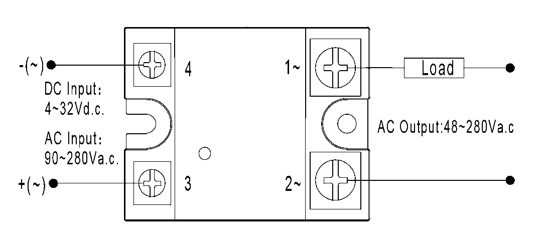

Das Schaltbild dazu, ist mir nicht ganz schlüssig. Es gibt einen LOAD
Anschluss (25A - 240VAC) und einen INPUT Anschluss (4-32VDC). Im
Datenblatt ist noch folgender Satz:
"The control input voltage is 4-32VDC or 90-280VAC. The output current
is rated at 10A, 25A, 40A, 60A, 80A, or 100A @ 48-280V"
So - was ist da nun Eingang was Ausgang?
Ich habe eins von beiden Relais schon zerstört, indem ich an den INPUT
Anschluss mal Netzspannung gelegt hab (hat bisschen gebrutzelt ;),
anschließend hab ich es an den LOAD Anschluss mit der Netzspannung
probiert, ging natürlich nichts mehr.
Damit sind verschiedene Typen gemeint sie unterscheiden sich in dem "D"
der Typenbezeichnung und natürlich in der Beschriftung des Eingangs.
Räumlich ist es egal wo es verbaut wird.

Knoten schrieb:
> Ach so: Input ist die Ansteuerung. Also im Prinzip wie die Spule eines
> mechanischen Relais...
Ehr wie die LED eines Optokopplers mit einer Stromregelung
Für ein Fotek SSR-40 DA sieht die z.B. wie hier gezeigt aus:
Beitrag "Re: Fotek SSR-40DA Wechselspannung"
Für das KSI240D25-LM wird die Eingangskennlinie wohl so ähnlich
aussehen.
Das "D" steht für DC-Control, also 4-32VDC

@hinz:
Musste mir selber an den Kopf fassen, als ich dann begriffen hab, wie es
angeschlossen wird. Ist ähnlich wie bei einem herkömmlichen Relais,
4-32VDC Steuerspannung, die die "Spule" schalten und das SSR dann an die
LED "zwischen klemmen".
@ A.H. :
Mein Oszilloskop zeigt keine signifikante Verbesserung. Hab das SSR nun
über ein extra Netzteil mit 12V DC angeschlossen und lass über die
Lastanschlüsse die LED laufen. Mit dem Relais kann ich lediglich
feststellen, das die Peak-to-Peak Spannung in meiner zweiten Leitung um
etwa 3-5V weniger schwankt.
